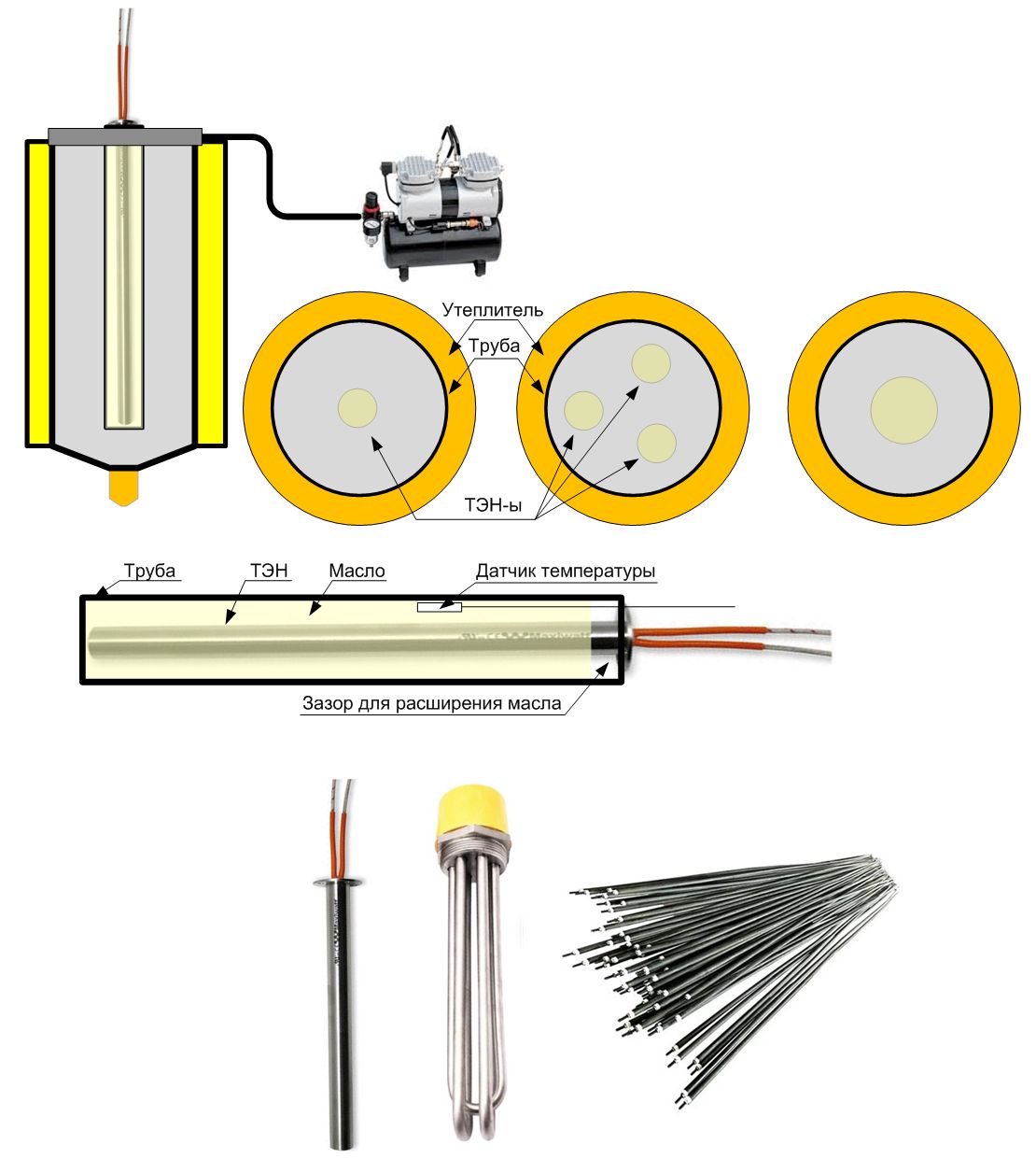

Кстати, шнек довольно массированный и к тому же не имеет собственного прогрева, т.е. он прогревается через пластик и ничего не горит.
У меня есть несколько вариантов дополнительного прогрева, но сюда я их выкладывать не стал, но раз мы плавно перешли на это, то выкладываю.
В принципе, из рисунка всё понятно.
Вовнутрь ставится дополнительный нагреватель, маслянный.
Один небольшой, или три или больше, ну или один но более мощный.
Именно маслянный, т.к. он лучше обычного ТЭН-а.
Такой нагревать совсем не сложно можно сделать самому и могу рассказать как, т.к. такой делал и не раз.
В качестве нагревателя в таком маслянном нагревателе используется ТЭН карандашного типа, как в самом низу рисунка.
Кстати, аналогично можно решить вопрос если есть желание отказаться от намотки нихрома по внешней стороне экструдера.
Тоже продумывал этот вариант, в самом начале.
Если интересно, скину рисунок.
Как-то всё сложно. К тому же надо помнить, что пластик не вода. Равномерно его прогреть без перемешивания не получится.

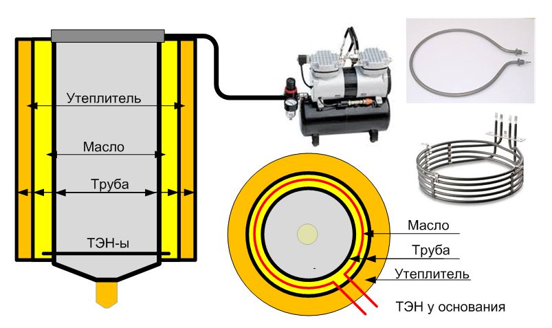

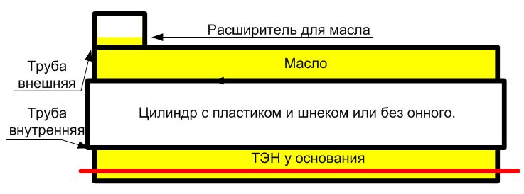

Недостаток варианта выше в том, что тепло всегда поднимается вверх и вверху пластик всегда будет теплее, а должно быть наоборот.
Самый первый вариант у меня был такой как показано на рисунке ниже.
Цель - отказаться о намотки нагревательного элемента и использования ПИД регуляторов и прочей электроники, без которой с проволочным нагревателем обойтись очень сложно.
Берётся две трубы, свариваются так, чтобы между ними получилась ёмкость, чуть выше основания которой ставится ТЭН и заливается маслом.
Почему такое решение?
Масло очень энергоёмкое и прогревается равномерно и относительно медленно. Т.е. если например нам нужна температура 200*С, мы на простейшем терморегуляторе, не ПИД, выставляем 197*С. ТЭН врубается на полную мощность и начинает греть масло. Температура растёт и как только она достигает 197*С, питание с ТЭН-а снимается и он, будучи значительно горячее, отдаёт своё тепло и поднимает температуру до нужных нам 200*С.
Если же нагрев делать классическим способом, проволкой, то после отключения ТЭН-а на 197*С, он, будучи раскалённым, существенно перегреет пластик, контактирующий со стенкой экструдера.
Ещё один плюс масла - т.к. оно теплоёмкое, то остывать будет значительно дольше, чем проволка, т.е. будем иметь более стабильную температуру, а не её скачки.
Есть ещё и третий вариант нагрева, но его я пока не начертил.

Re: Экструдер с выдавливанием пластика воздухом.
Непрочитанное сообщение Vikent » 10 май 2025, 00:15
И чем вся эта конструкция проще цилиндра с шнеком?
Непрочитанное сообщение ТРАМПАМПУША » 10 май 2025, 00:20
Vikent писал(а): ↑
10 май 2025, 00:07
Но ведь прогревается и ещё и шнек прогревает, который сделан из металла и требует много энергии для прогрева и по факту греется через пластик.
Ну не крутят шнек при прогреве. И не крутят для перемешивания, т.к. пластик попрёт наружу взяв в экструдер новый, холодный.
Да Вы и сами это подтверждаете, что шнек можно сломать, причём противоречя самому себе. Т.е.холодный крутить нельзя, а уже при расплавленном пластике можно.
Выходит, что пока пластик не прогреется и не станет мягким, шнек нельзя запускать. А чтобы пластик прогрелся весь, он должен ещё и шнек прогреть.
А в нашем варианте не нужно греть холодный металл и даже наоборот, можно поставить нагревать внутри, как на самом верхнем рисунке на этой странице.
Непрочитанное сообщение ТРАМПАМПУША » 10 май 2025, 00:22
Vikent писал(а): ↑
10 май 2025, 00:15
Нет механики - моторы, редукторы, механизмы передачи и т.п.
Единственный плюс шнека - можно беспрерывно подавать сырьё. Но это актуально для массового производства.
Если делать для себя, то можно всё упростить.
Если экструдер расположен горизонтально или под углом, то можно сделать как в радиаторах - ТЭН у основания.
