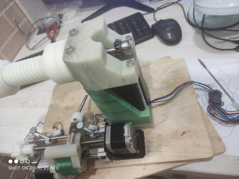

Перемотчик. крепление Вала
Я так понимаю, для поворота усилия на 90* применяются конические шестерни? А откуда они? Где можно купить?

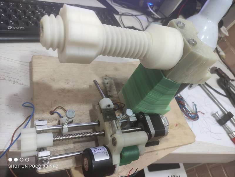

Непрочитанное сообщение fsdb » 13 сен 2021, 22:06
Прошел месяц и я завершил сборку механики устройства перемотчика / намотчика

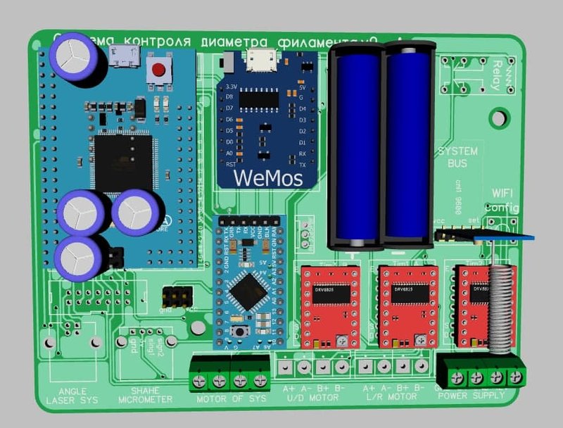

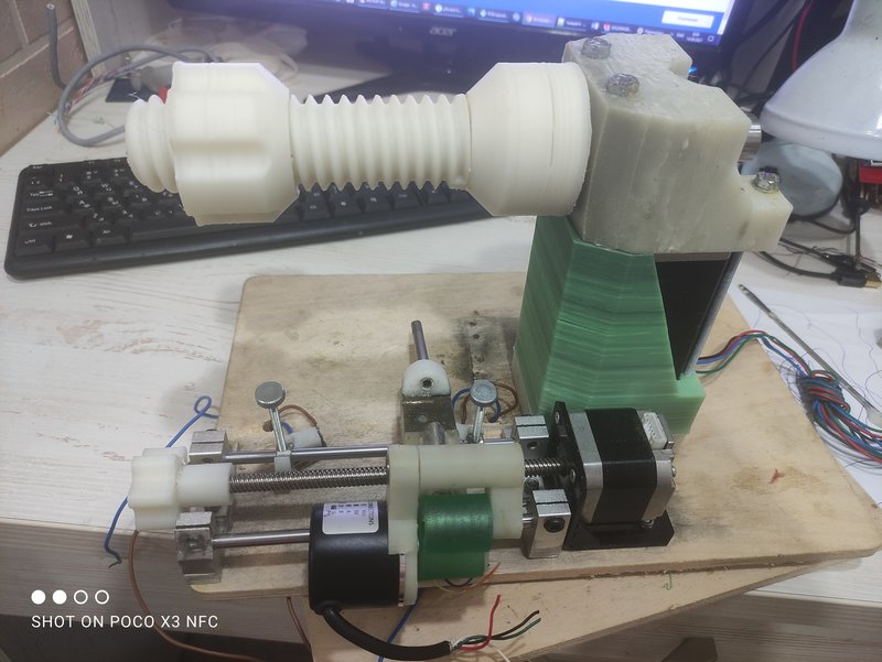

Непрочитанное сообщение fsdb » 27 сен 2021, 13:51
собрана механика новой протяжки. ждем платы протяжки намотчика
на фото один из последних вариантов платы контроля диаметра

Непрочитанное сообщение Alex Post » 27 сен 2021, 17:53
А батарейки зачем?

Непрочитанное сообщение fsdb » 27 сен 2021, 18:05
Для микрометра
