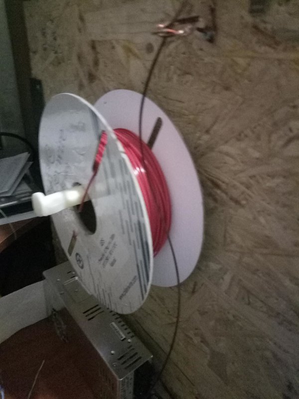

Не стал заморачиваться. Подумал, и просверлил отверстие в бобине 2мм у самого края. Прогоняю пруток за бобину, сгинаю кончик ~15мм (который уже круглым стал, предварительно обрезав) и вставляю в отверстие. Тянет, не выскакивает, не ломает бобину, и легко вытаскивается при размотке.

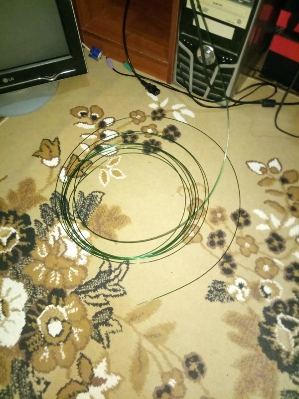

У меня вопрос к участникам, в первую очередь к Zneipas. Как организована подача прутка на принтер? Со стандартной катушки он сматывается сам, как его там удержать? Поэтому пока у меня так , прямо с пола.
Это проходит пока короткие куски, боюсь после сварки в длинные куски и такой метод не подойдет.
- Сообщения: 7026
- Благодарил (а): 333 раза
С чего бы вдруг? Закрепляешь конец (обычно для этого в катуше отверстие-прорезь есть) и мотаешь внатяг. Второй конец также держишь закрепленным, если он не заправлен в принтер. Даже на заводских катушках, если не закреплять свободный конец - она норовит саморазмотаться, наделав перехлестов, которые потом вылязят в самый неподходящий момент. А потом в интернете крик "айайай, фирма ХХХ хреново наматывает пластик, с перехлестами".

Я для этого сделал катушки хранения и к ним конусные держатели со шпилькой м6. Катушка зажимается между ними с помощью барашка и не позволяет разматываться прутку при печати. Силу удержания можно регулировать закручивая или откручивая барашек по резьбе шпильки.
Я эту конструкцию в одном из видео на канале показывал.
Сейчас точно то же самое сделал и для преднатяжения ленты во время переработки. Фото тоже давал несколько постов назад.
Вот. Нашел - download/file.php?id=11474&mode=view

Даже с заправленным в принтер концом катушка сама разматывается, все витки внаружу выскакивают

Опять я что то пропустил. Теперь все понятно. Спасибо. Надо будет крепление катушки на принтере сделать по людски. А то торчит палка, а на ней висит катушка.
- Сообщения: 7026
Видно подвес катухи какой то очень легкий. У меня то просто на куске пластика висит. Там трение такое, что витками ну никак не провернуть.

У меня тоже Полную заводскую катушку не тянет, приходится с новой отматывать немного. А самодельный пруток из за малого веса и жесткости прутка катушку разматывает.

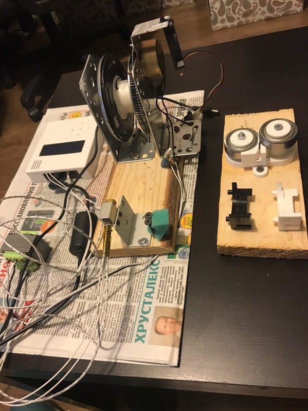

Спасибо автору за отличный проект! Мотор пока не пришел (третий месяц жду), но станок уже делает сам себя:
