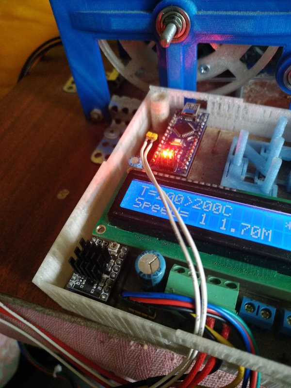

Мда нету у меня желания теперь возвращяться к 8825 правда ускорение больше 1700 не крутит движок может и за того что на драйвере 0.67в стоит.Протяжка на 0.70 бп и шестерни больше слышно чем шаговик.Ребят кому нужна тишина опробыванно на tms2208 v2.0 и потом лишнии вибрации движку явно не на пользу.В крышке придёться рёбра сломать радиатор на драйвере высокий

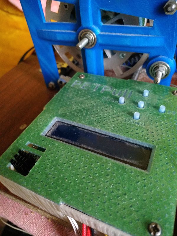

Не обращяйте внимания на корпус как говориться первый блин комом

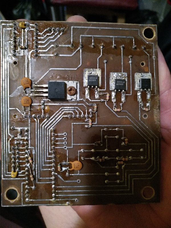

Как я понимаю перемотка нормально работает, а протяжка не стартует? Скорость протяжки снижали? Соединения MS0-MS2 целы? Фото платы с обратной стороны покажите.

Плата конечно не ахти какая но работала

Там у драйвера дорога не треснула? Очень уж похоже.
Со старым драйвером пробовали? Как меняется ситуация?
Верхний левый резистор номинал не потерял?
