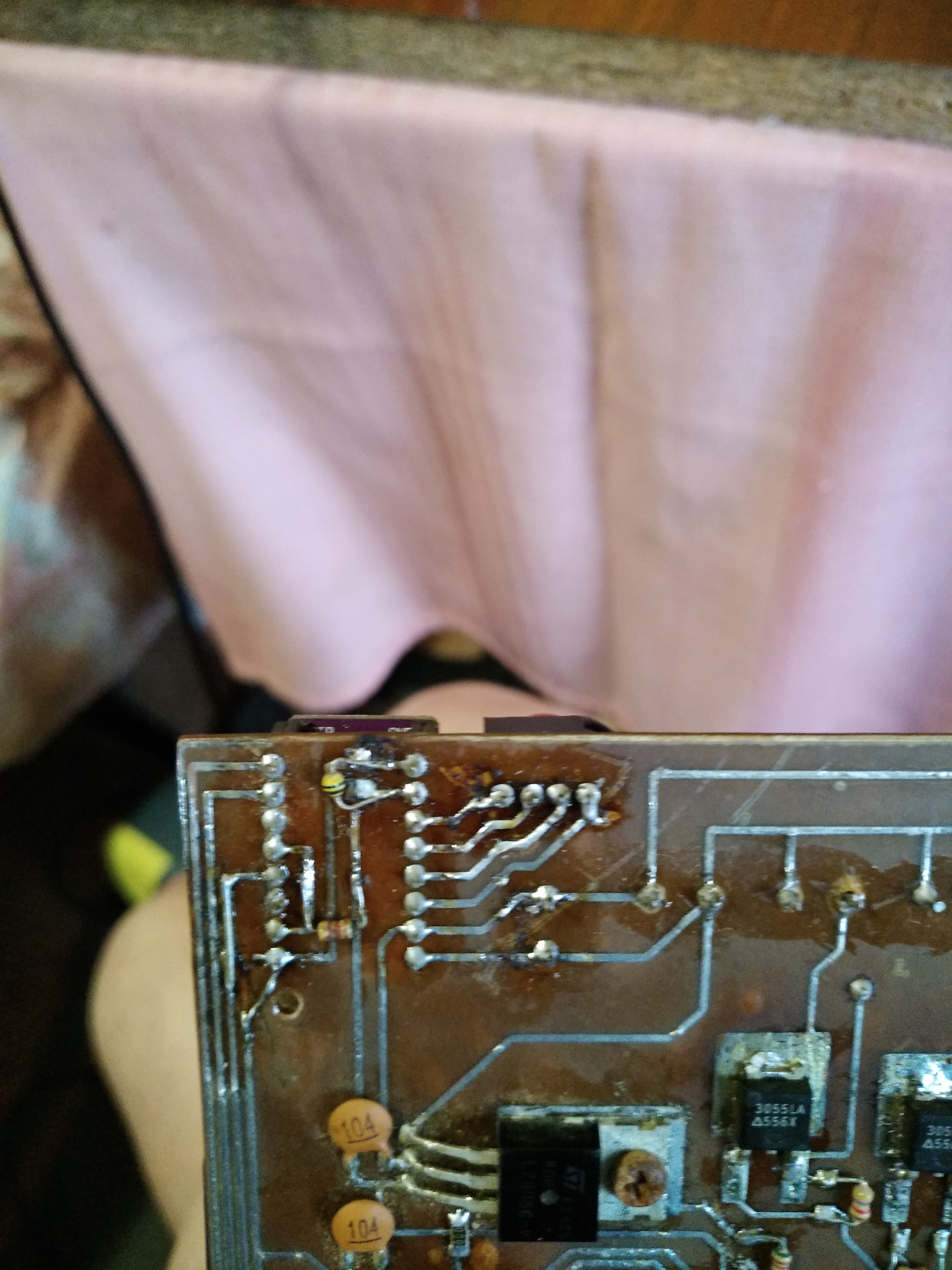

Zneipas, пропаял я эти дорожки и поменял кандёр с права и о чудо на drv8825 движок заметнее стал тише работать чуть громче tms2208 явно дело не в дорожках а если в кандёре то почему на 2208 он тихо работал?

Кондёр вряд ли при чем. Хотя конечно мог быть с большим еср. Параллельно этому электролиту напаять бы ещё 0.1-1мкФ пленки или керамики для порядка.
