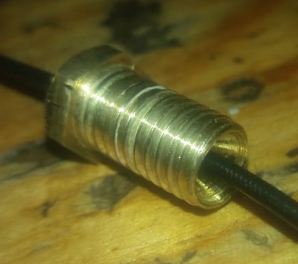

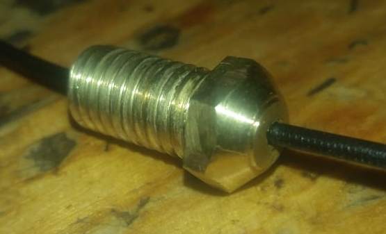

Короче, я начал с сопла :) М8х14мм, 1,8.0, бронза

Короче, я начал с сопла М8х14мм, 1,8.0, бронза
Сопло бесполезно, филамент почти сразу расточит его до 2х мм, ибо более тонкий кончик у него чрезвычайно короткий.
Если оно не самодельное, конечно.
самодельное:) по др. никак, я больше из китая ничего не покупаю такого рода части и очень давно:)) длина канала Ф1.8мм 10мм

Спасибо большое за ответ , остается понять еще кое что, в инструкции вы говорите о сопле из цветного металла , а в фотках показано сопло из стального болта. Выше один из наших коллег упомянул о том что калиброванное отверстие сопла быстро выходит из строя,увеличивается по всей видимости сгорает , надо ли использовать стальные сопла для увеличения продолжительности работы сопла или это может привести к нежелательным явлениям из за низкой теплопроводности стали?
