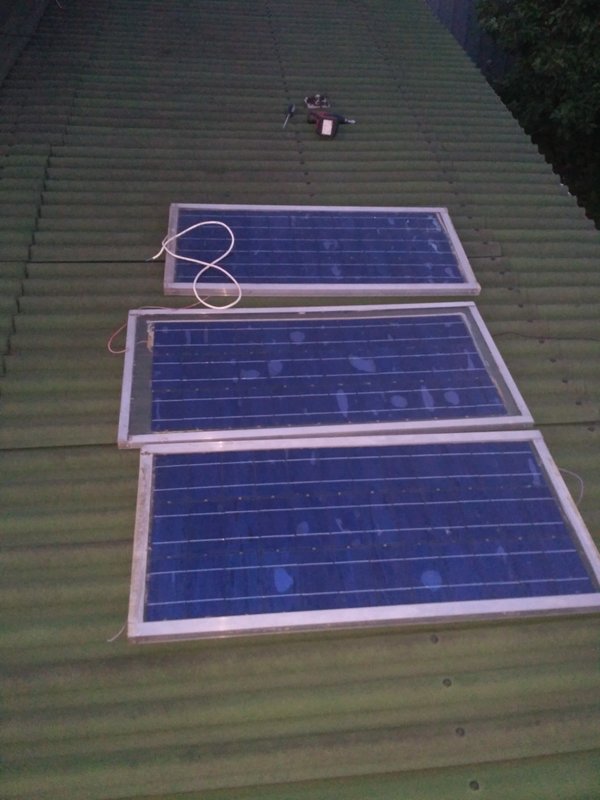

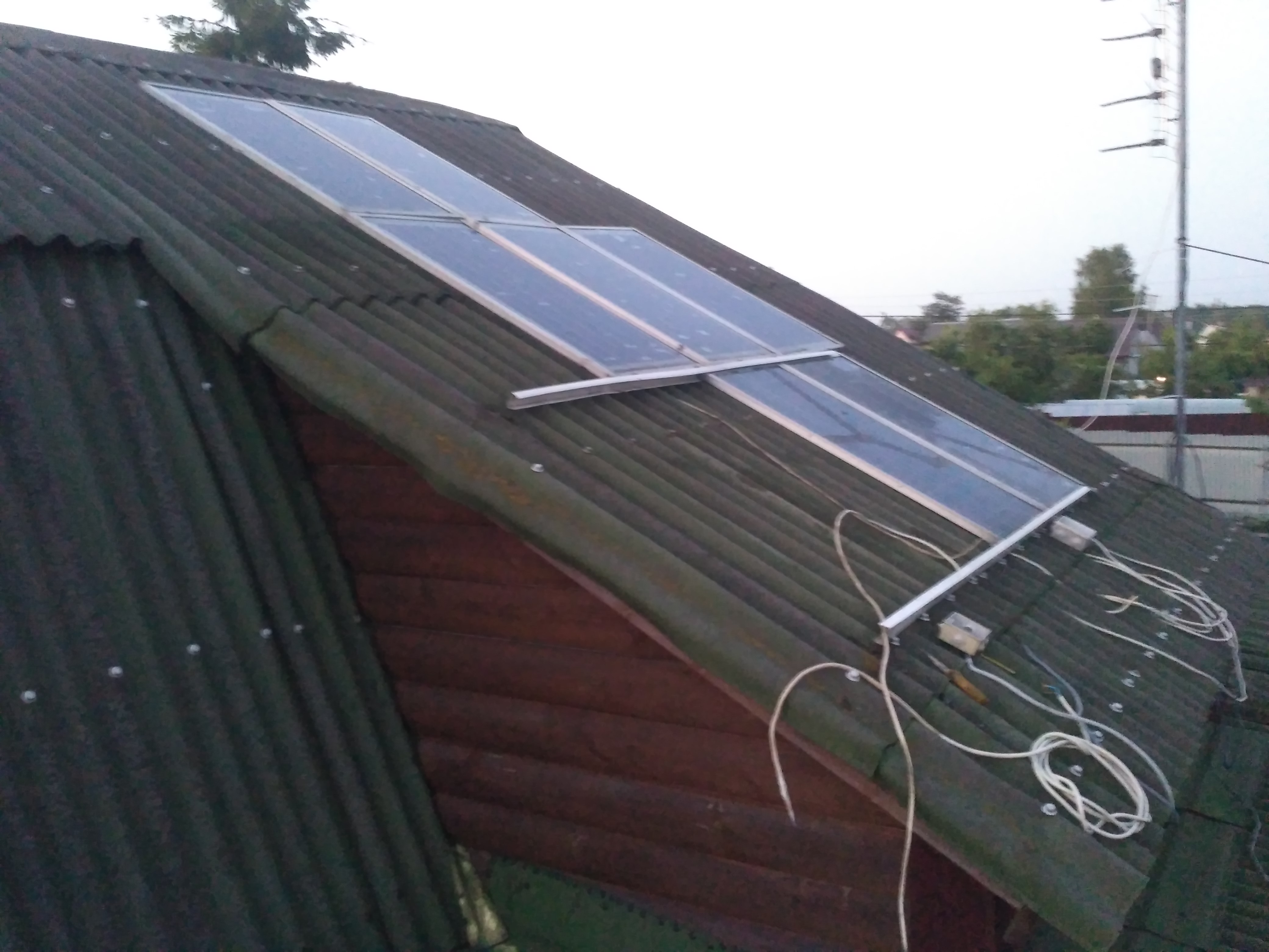

Разбираю свое детище. Перкрываем крышу...заодно сделаю профилактику модулям , которые собирал 8 лет назад.

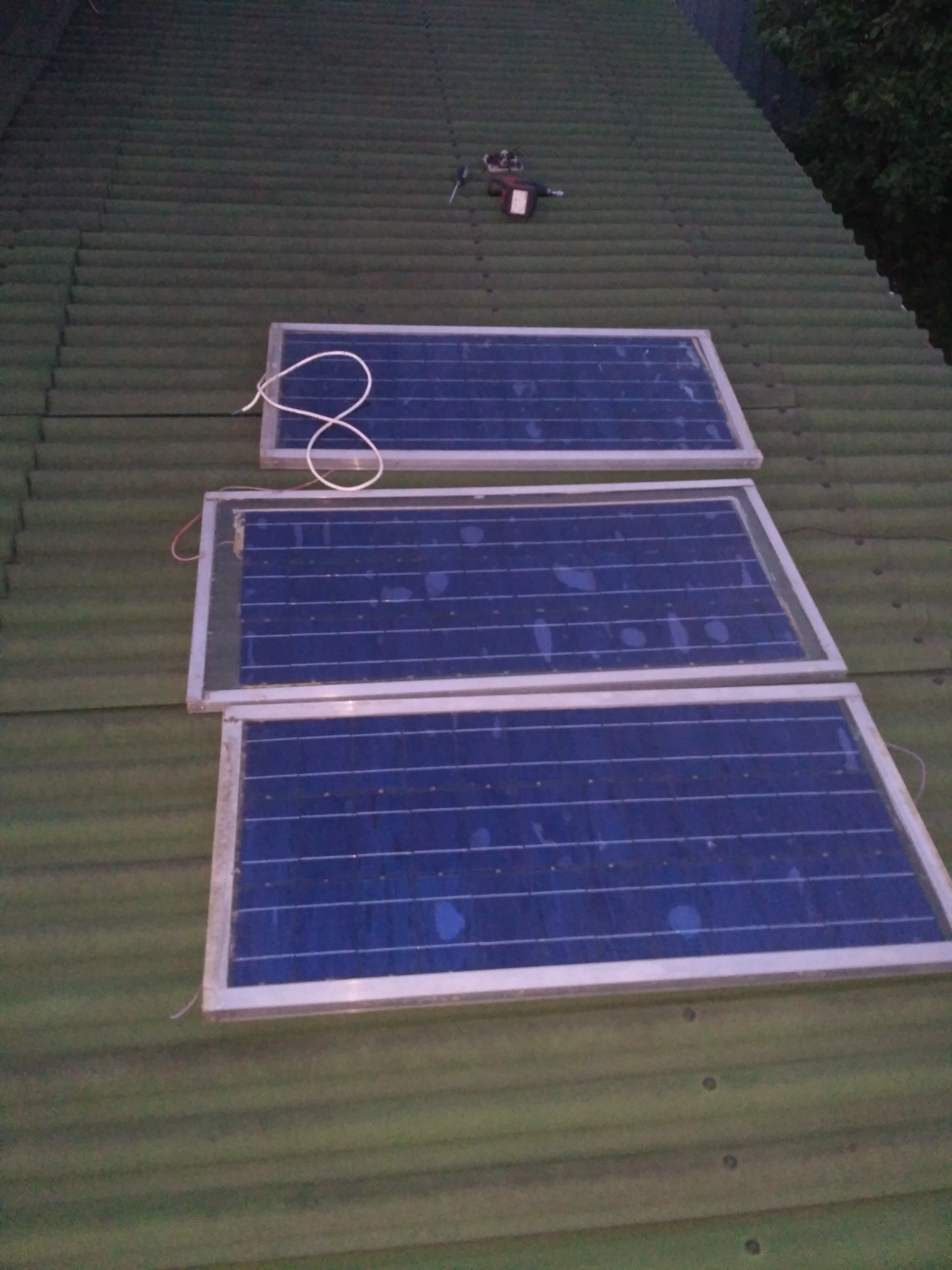

Вот это очень интересная тема, на самом деле! У меня половинка крыши четко на юг, уклон ~40*, вполне можно с пяток элементов разложить, а то и больше. Может опишешь свое детище, в отдельной теме?

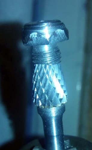

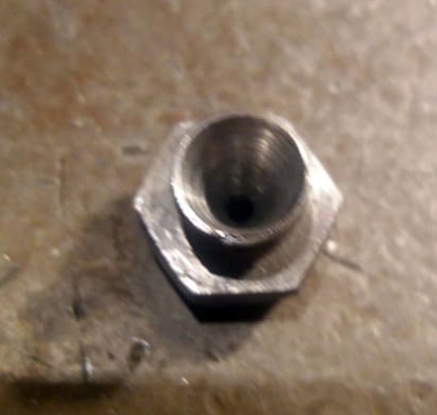

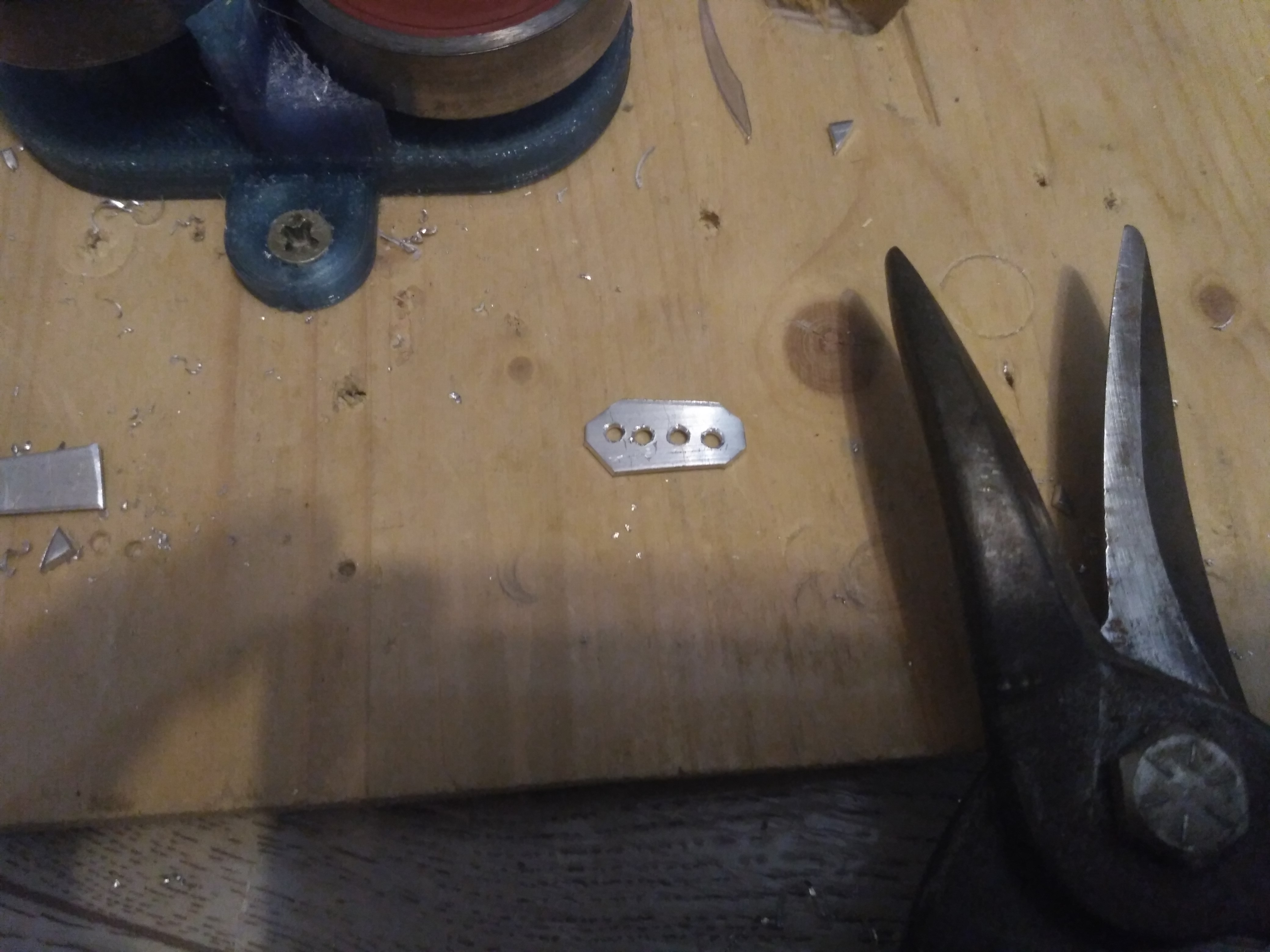

С стальным соплом разобрался оживальной шарошкой:)

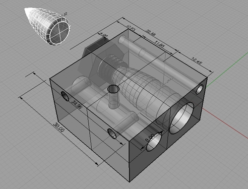

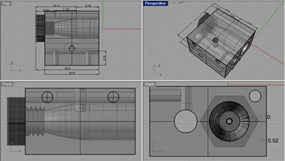

Вот сейчас можно и чертежик накинуть для нагревательного блока.

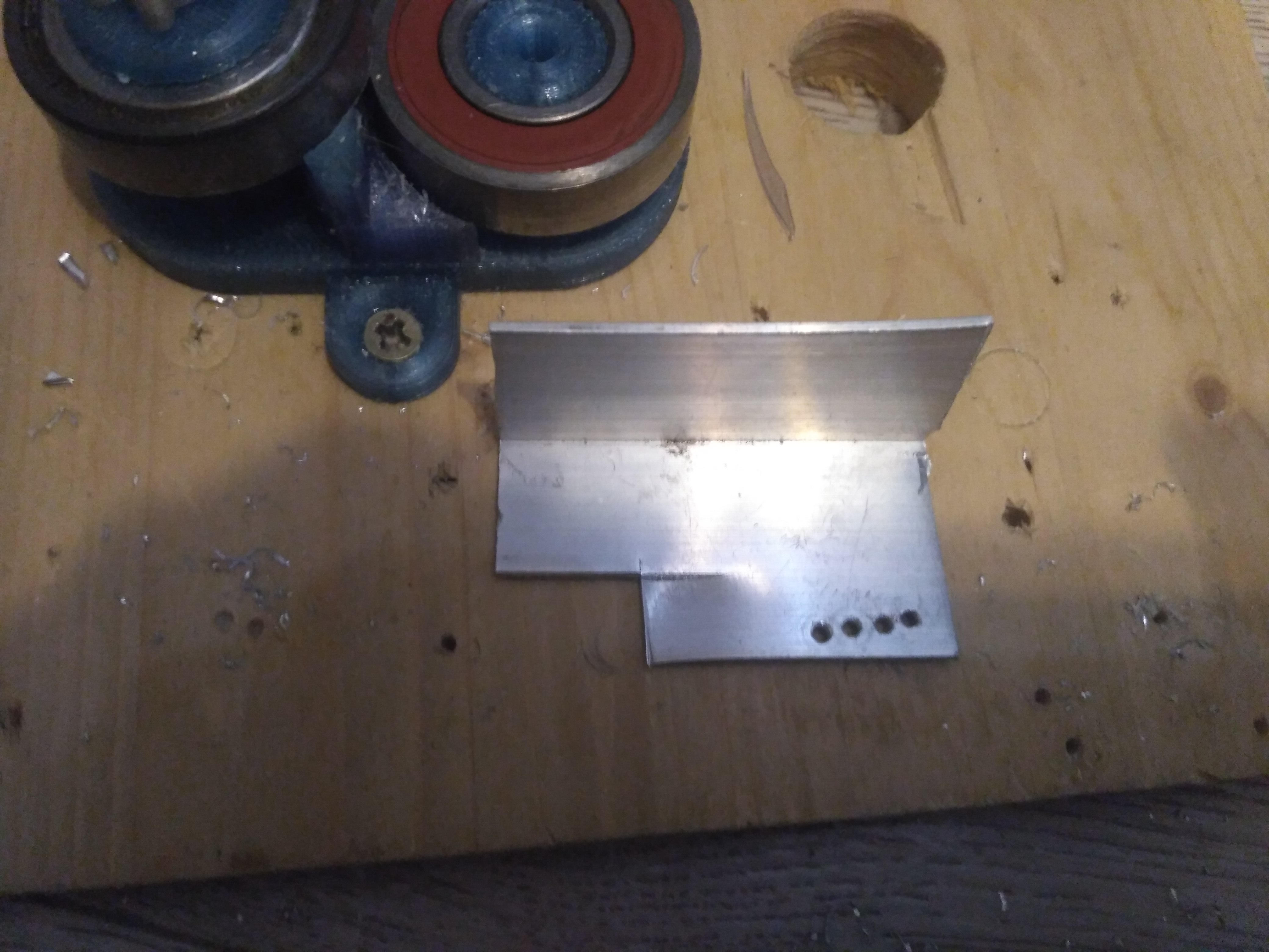

Robert Sa, Добрый вечер. Заинтересовала ваша конструкция. Сейчас делаю нагревательный блок на 4 отверстия и хочу использовать ваш редуктор, но только в качестве бобины использовать сантехническую трубу с наружным диаметром 40 мм, она с толщиной стенки 2,1 мм (хотя в маркировке указано 1,8 мм), внутренний диаметр 35,8 мм. На трубу одеть 3 перегородки, сделать 4 отсека ёмкостью до 60-70 метров. Так чтобы можно было сразу 4 пивные кеги по 30 литров размотать, это примерно по 50 метров ленты. Вы в чём проектируете? Можно конечно и STL отредактировать, модельку было бы удобнее.
Robert Sa
Сообщения: 578
Имя: Robert
Откуда: Ереван
Благодарил (а): 42 раза
Непрочитанное сообщение Robert Sa » 27 июн 2020, 22:20
shteinx писал(а): ↑
27 июн 2020, 22:09

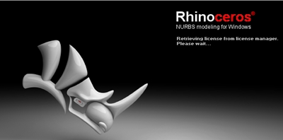

17 лет работаю по созданию и некоторой редакции stl в Rhinoceros, а для сварки , экструзии существующих стл а также исправлению ошибок стл в Magics 13
shteinx писал(а): ↑
27 июн 2020, 22:09
не совсем представил как это выглядит так как массив из двух двойных редукторов не может из единой точки нагревателя обслуживаться если конечно редуктора не установлены в лоб друг к другу.

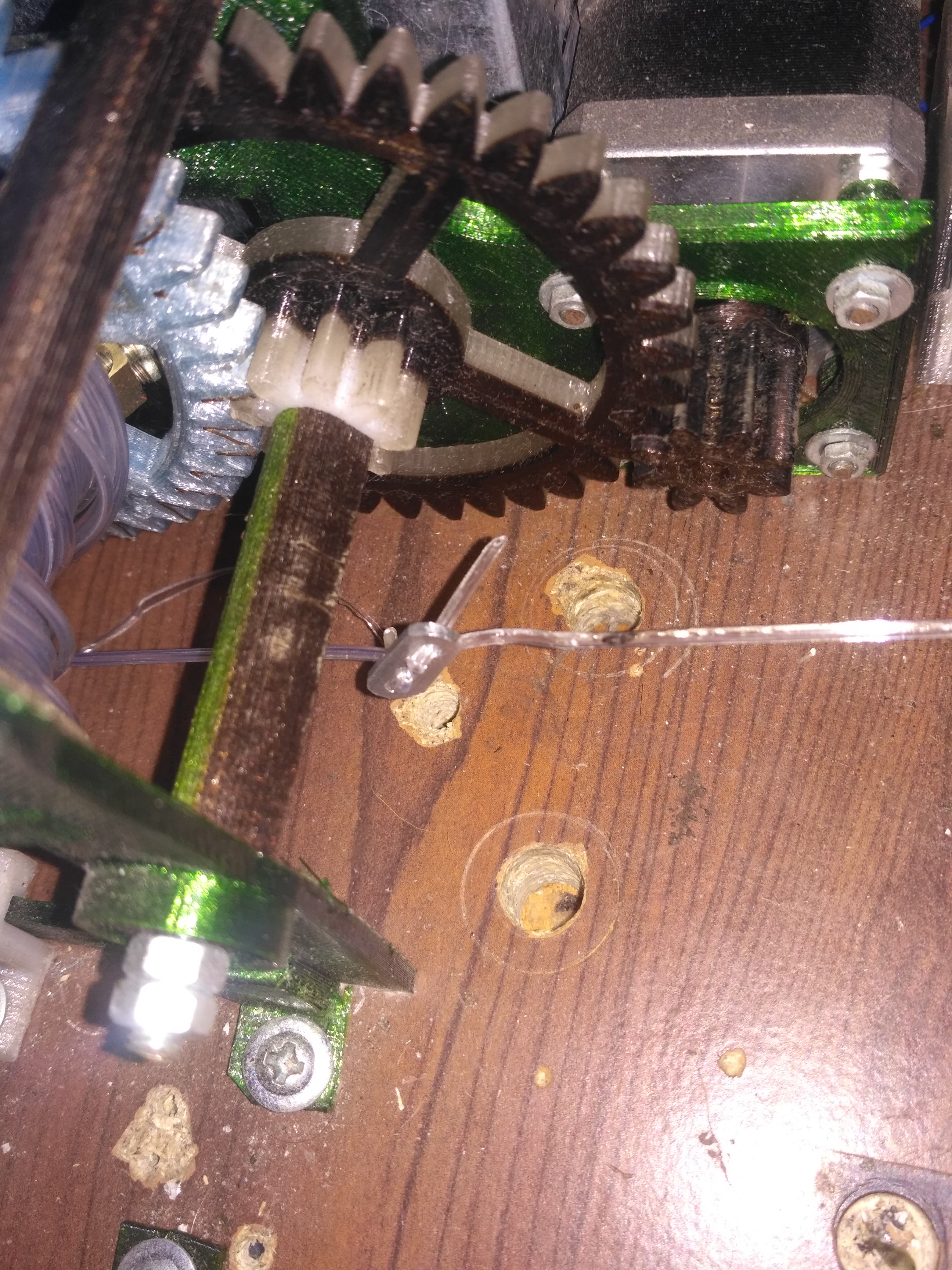

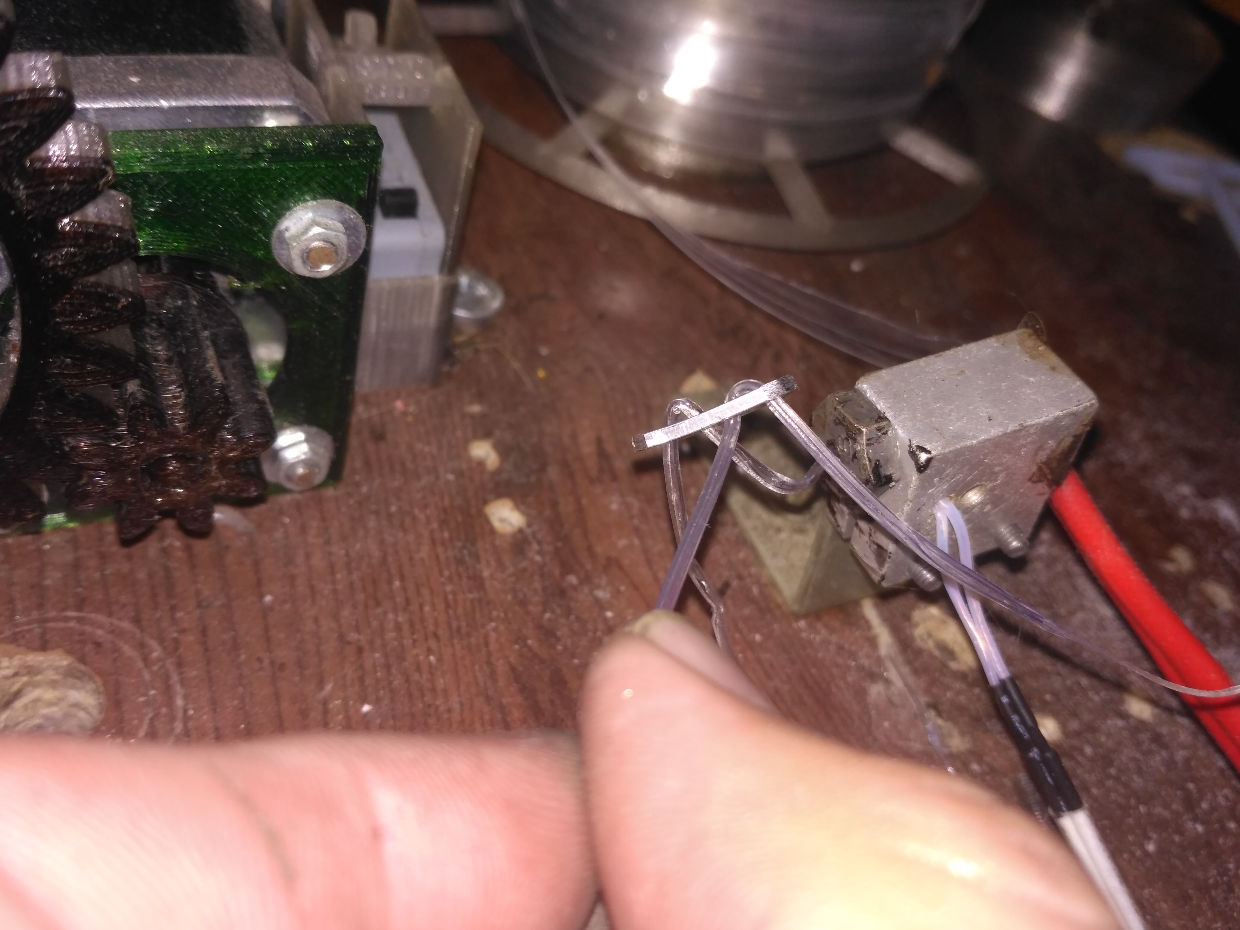

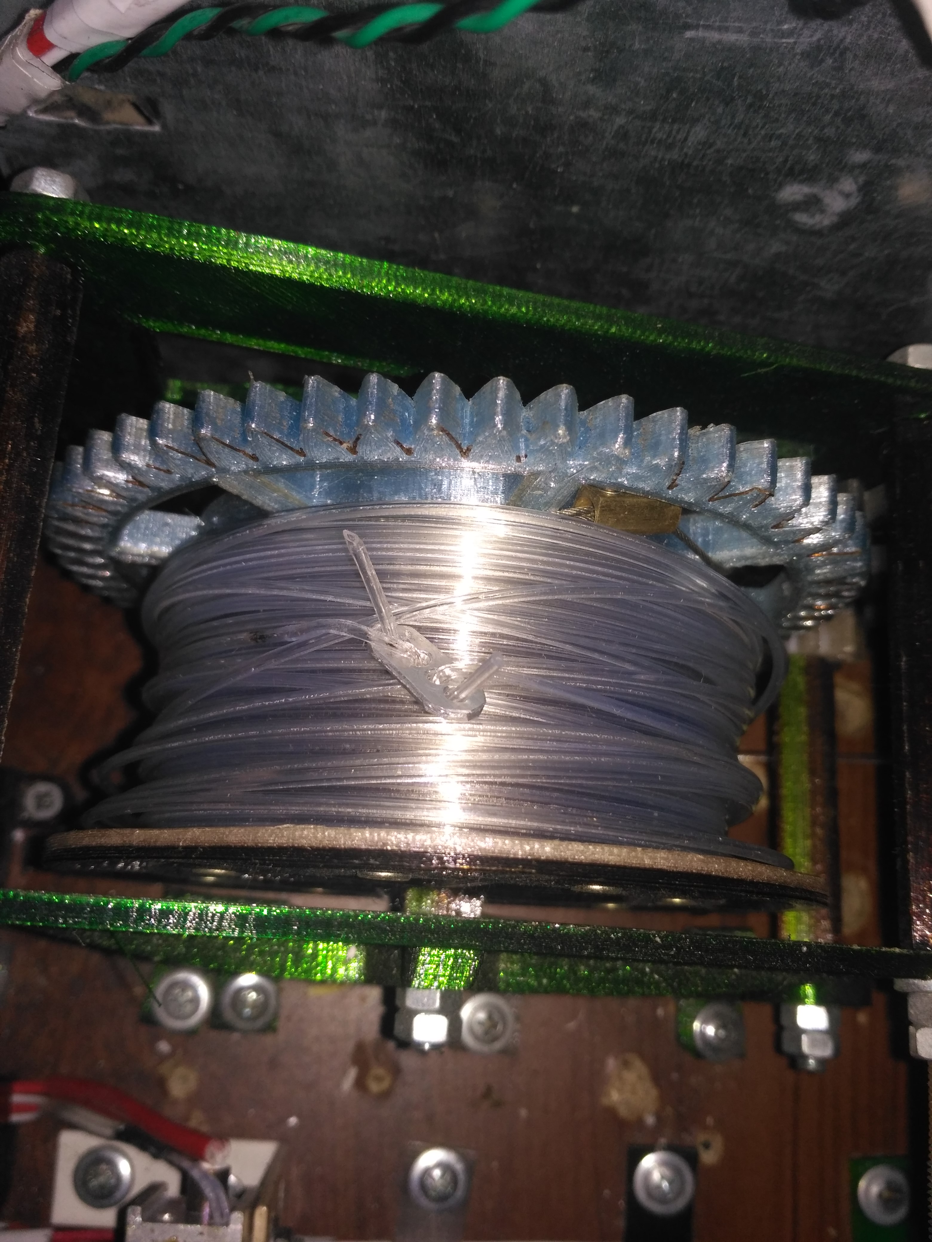

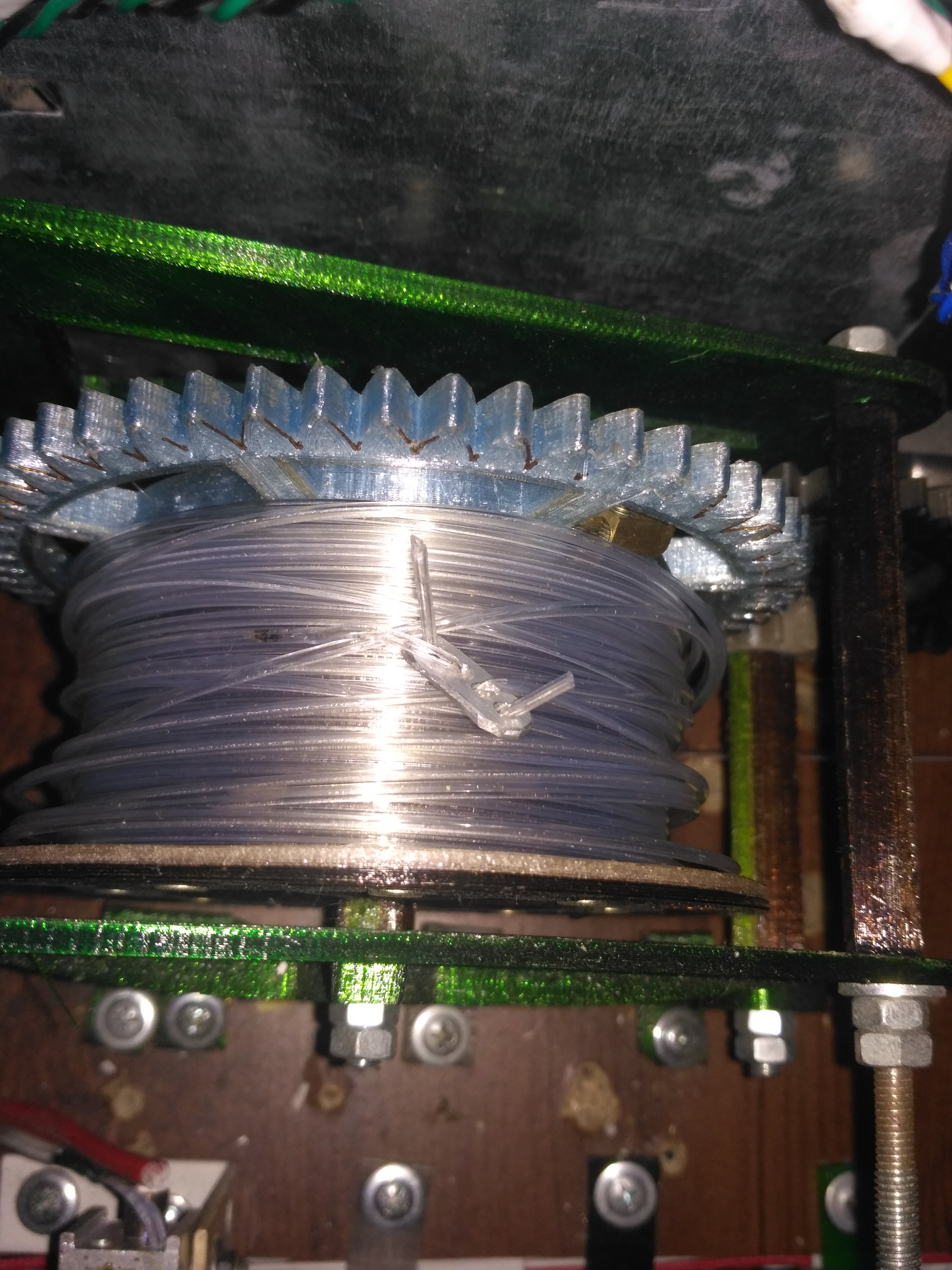

Вопчем устал сматывать по 10 метров из полторах при каждом погоне и решил продолжать вытяжку после очередной бутылки. Ведь на бобине еще остается место куда может войти вторая или даже третья полторашка . Изготовил простейшее приспособление которое цепляет конец одного прутка к началу другого. Прогоняю вторую бутыль - полет нормальный. Работает как задумывалось. После того как закончится протяжка - сразу спаяю два отрезка на общую катушку. Тем самым экономим время на одну -две спайки готового прутка.

по термопередаче винтов для нагревателя - рекомендую использовать нерж винтики,( чем тоньше тем лучше) , насчет тефлон шайб не сильно уверен, они могут просесть под Т и нагрузкой, лучше найти для такой конструкции нагревателя керамические кольца от старых спиральных нагревателей .
По хорошему, если контрить гайками из нержа нерж винты с двух сторон и держать плиту нагревателя на дистанции порядка 3-4мм от уголка крепления, то теплопередача ( потери) ему на много уменьшится и можно обойтись без керамики или тефлона.Можно думаю сократить кол. винтов с 4 до 3-х( чем меньше термомостов к уголку крепления, тем лучше), плоскость определяется очень хорошо 3 точками.
