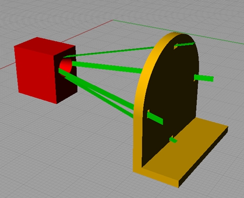

Непрочитанное сообщение Robert Sa » 25 июн 2020, 04:43
Буду пока пробовать вот такую подачу 2.9мм лент в нагреватель с 4-х катушек, направлений и 4-х разных осей развернутых на 90 град.
Думаю такое пока никто не тестил.
посмотрим че выйдет с пайкой торцов в филаменте.
Пока не хочется связываться с пупинизацией 4 лент, но она есть в планах если данная мысль не прокатит.
Дистанция плиты распределения от нагревателя ( до входа в конус) 100мм.
Это необходимо для сохранения угла самого конуса, т.е. лента войдет в нагреватель по касательной конуса ровно
plita raspredeleniya lenti.zip
(92.53 КБ) 210 скачиваний

Erema
Сообщения: 55
Зарегистрирован: 09 июн 2020, 16:52
Поблагодарили: 5 раз
Непрочитанное сообщение Erema » 25 июн 2020, 05:18
Robert Sa писал(а): ↑
25 июн 2020, 04:43
Это вы как то на своем опыте расчитали ширину ленты, а какая её толщина тогда?
Кстати в ютуб есть ролик, мужик печатает вообще сразу на принтере с ленты, немного экструдер подделал.
У него тянут её ролики резиновые с магнитофона.
Я вот подумал, а если в ленте сразу перфорацию сделать под тягловую шестерню, чтобы пропусков не было?
