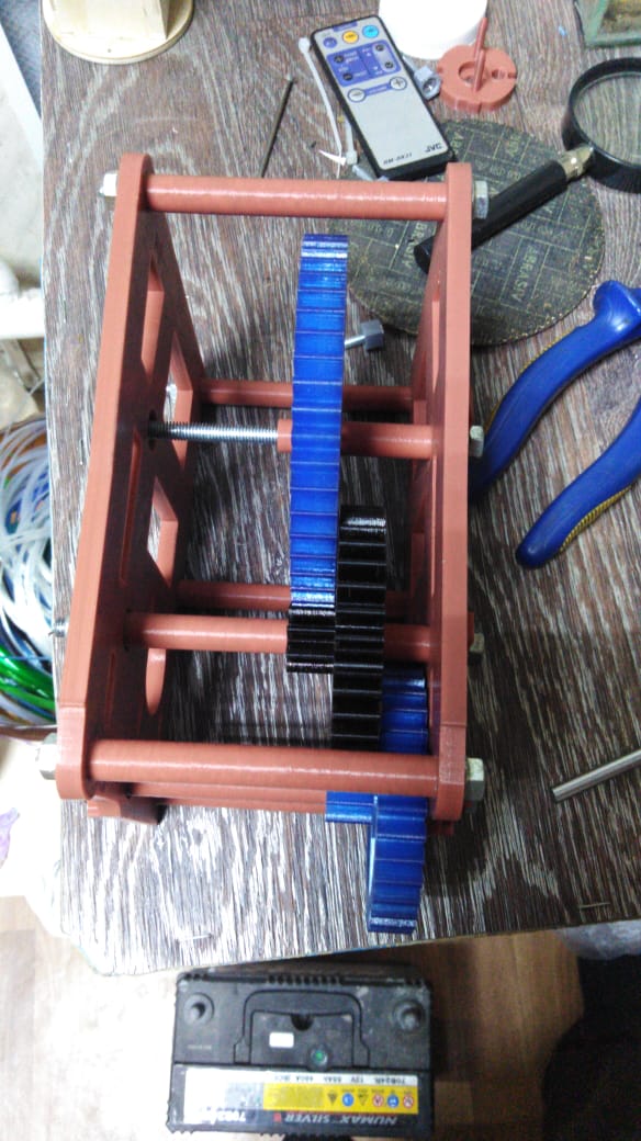

Robert Sa, пытаюсь сейчас ваш редуктор немного модернизировать и заметил в STL ошибки. В сборке всего редуктора посадочные места для мотора ровные с идеальными размерами
А в папке с отдельными STL нарушены размеры и поверхность посадочной области винтов крепления мотора
работал с стл от разраба, возможны некоторые огрехи поверхностей, стл не сильно подчиняется чистому модингу, векторным файлом не располагал , но они не мешают, редуктор нормально собирается.
Ниже инструкция ск. винтов крепления для ШД, сборка начинается с установки ШД ( уже с стянутой его шестерней) на винты к плите с шайбами, они есть в комплекте стл шары, после полной сборки, винты стягиваются до упора уже после правильной установки ШД шестерни.Немного не удобно так их стягивать, но работает.
Показанный вид из файла new part 1.stl На другой стенке нет данного увеличения размеров посадочных лагун(отверстий)

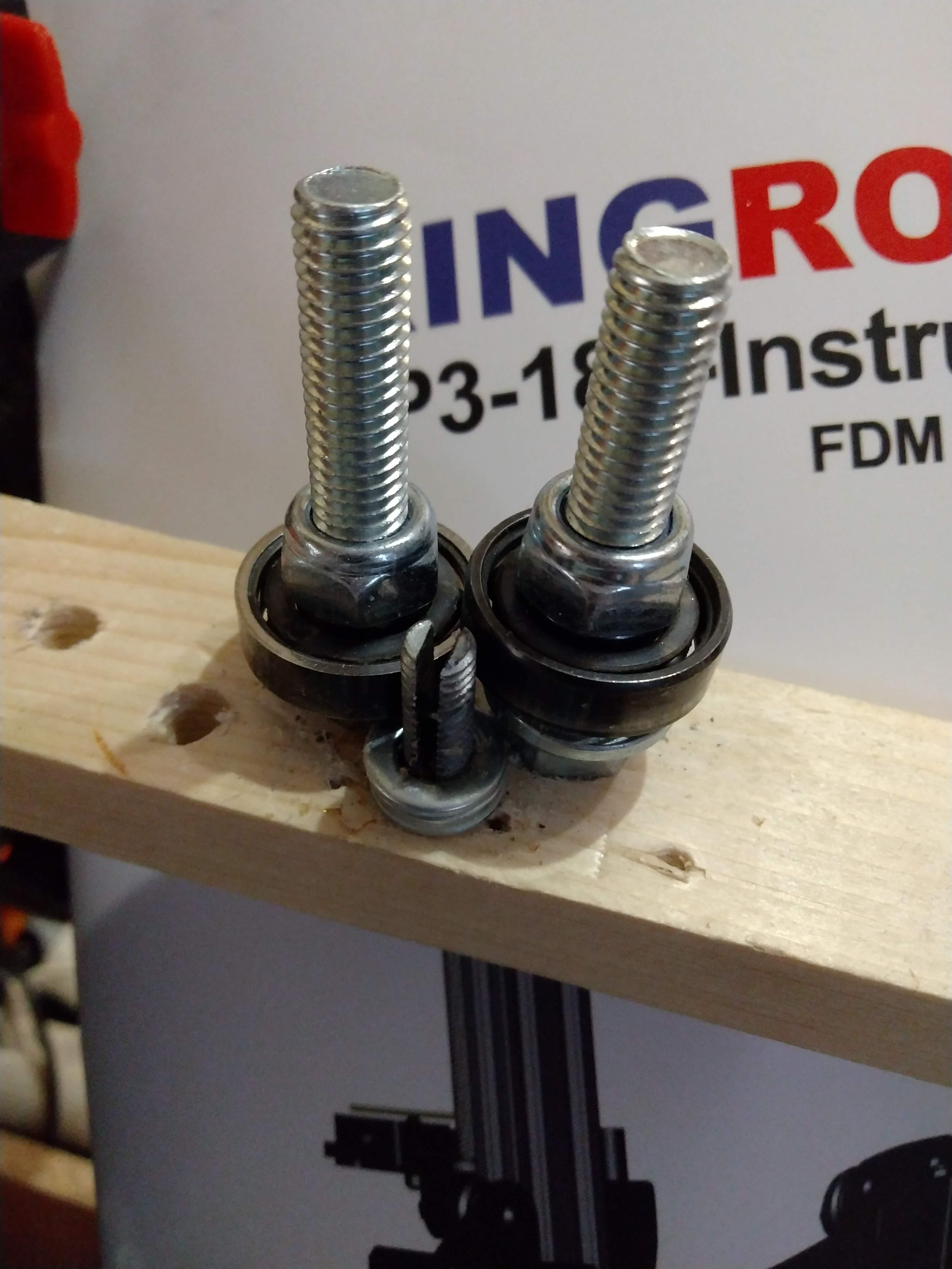

Нарезал кегу 30 литров шириной ленты 7 мм, толщина от 0,4 до 0,6 мм, 0,6 мм это сверху и снизу кеги, 0,4 мм это прямая часть. Через нагревательный блок не тянется вообще, а при поднятии температуры до 230 просто рвётся. Хочу попробовать нагревать ленту и протягивать между двумя роликами U604ZZ Изображение
Такие ставят на экструдеры, у них диаметр впадины 2,22 мм. Думаю так можно будет значительно снизить нагрузку на редуктор и ускорить процесс. Получилось 60 метров ленты! Вот это уже масштабы!

Если теоретически получить ленту шириной 0.5 из кеги и пропустить 4 на нагреватель как показывал выше, то получится не 60м а 120м ну или по больше, , из 2л бутыли получается 3мм лент по 24м вместо привычных 6-7м
а еще лучше покупать готовую ленту в 4000м:)
У меня др. вопрос, почему выбраны для бутылкореза 40мм подшипники а не мелкие , скажем 10мм?
У 16мм киноленты которые надо было порезать на 8мм х2 стоят мелкие, я был обладателем такой резки из подшипников.По-моему производитель было ЛОМО

У меня бутылкорез из тех подшипников, что были в наличии, а именно от колеса самоката
На таких подшипниках получается очень маленькое расстояние между крепёжными отверстиями и поэтому проставки сюда не подходят.
Авторские подшипники 6203 до сих пор не могу найти поблизости за не дорого
