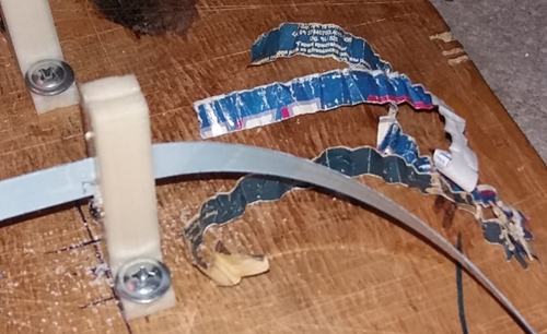

4. Совершенно случайно обнаружил что бумагу с ленты снимать не нужно она сама снимается во время процесса, превращается и накопляется в гофр бумагу внутри конуса нагревателя и ее надо опорожнять мед. зажимом из конуса. Клей бумаги на ленте не мешает.

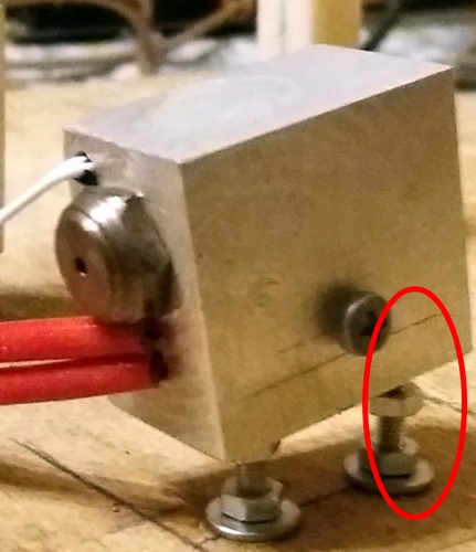

5. Вчера случилась у меня первая авария:), на скорости 200мм/мин и Т 195Ц , бирюзовый ПЭТ, нагреватель был вырван с резьбы М3 с мясом.
Фотки по пунктaм 4 и 5 в приложении:
Во всех тестах использовалась лента шириной 9мм, толщиной 0,25мм, диаметр сопла 1,75мм, длина прямого участка сопла 4мм, сопло из стали М3. Длина кубика нагревателя 30мм.Ширина 20мм, мощность нагревателя 40 ватт 24в
1. Т волочение зеленого ПЭТ - 175-177Ц, выше вскипает ПЭТ и рвется, опасная Т 180Ц
2. Т волочение бирюзового ПЭТ - 183-185Ц , пока не вывел макс скорость. Волочил на скорости 100мм/сек
3. Т волочения прозрачного ПЭТ - выше 188Ц и при 200Ц нить срывается на скорости 100мм/мин, плохое спекание волоченной нити в цельную нить.
Пока не печатал бирюзой и прозрачным ПЭТ , данных нет.

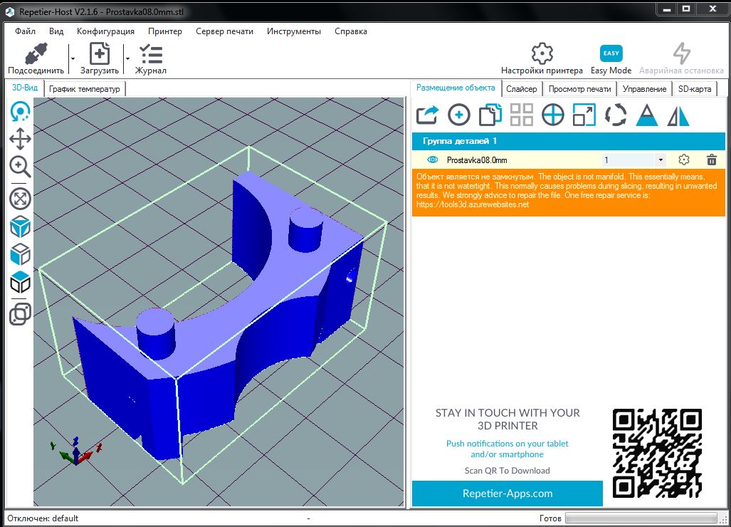

У меня по бутылкорезу такая проблема вылезла. Хотел распечатать проставки.
При загрузке у всех пишет. линии не замкнуты и поэтому после обработки, какая то ерунда выходит.
Как замкнуть то? Я печатаю Repetier-Host вот он и ругается...

По всем проставкам бытылкореза такая фигня. Подскажите что нужно сделать?
