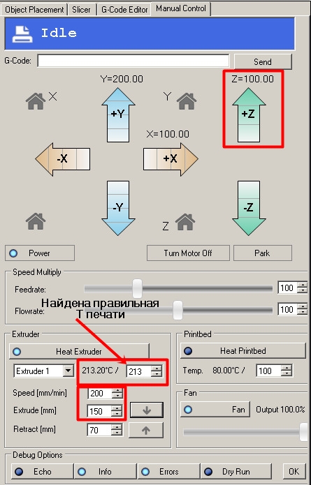

Делюсь своей методикой проверки полимера, которая показала вшитость полимера сбс когда она проходила через рентген установки грузовиков у нас на границе. Как я об этом узнал:)
Методика проста и применима кмк и с ПЭТ так как он очень чувствителен к Т волочение и особенно к Т печати. Она я думаю поможет многим установить реальное состояние и ТТХ своего ПЭТ так как от бутыли к бутыли , от производителя до производителя все как я уже понимаю разные!
Согласовал данную публикацию методики с Zeinpass так как она проверена только в нашем ХАБ-е и нигде более.
Методика проста.

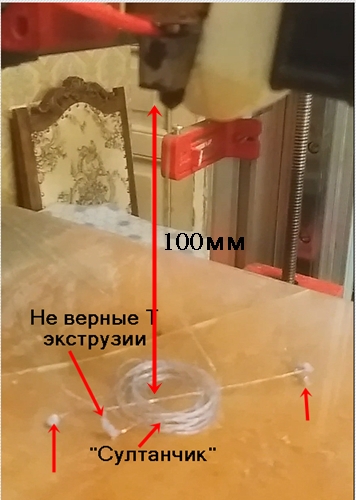

Стол устанавливается на высоту от сопла 100- 120 мм это нужно для того чтоб получить правильную массу нити 0,4мм из сопла 3д бота.
Устанавливается макс Т ПЭТ на сопле бота и начинается экструзия по 100мм
Если нить выходит из сопла и накручивается на нее увеличивающейся каплей то данная температура избыточна для ПЭТ. такое будет вызывать кристаллизацию ПЭТ в массе детали. В таком случае мы видим белесый, матовый , светлый по цвету пэт слой на теле объекта печати.
Надо добиться Т которая генерит нить в низ на стол и складывает там колечки( мы называем такой процесс ) Тест султанчика, (история долгая и много букв почему мы ее в ХАБ-е так назвали)
Если нить пошла при правильном Т для данного ПЭТ(запомните его) то вы наверно увидите кристаллики в ее теле как это происходит у нас - это и есть необходимое макс Т печати и нужно такое для того чтоб обдув детали справлялся с задачей успешно и не наступало бы состояния кристаллизации ПЭТ во время печати.
как то так:)
Пользуйтесь, тестируйте, мы на верном пути!

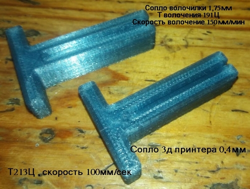

Результат печати с данными в приложении. Обдув детали 100%, T стола 100Ц

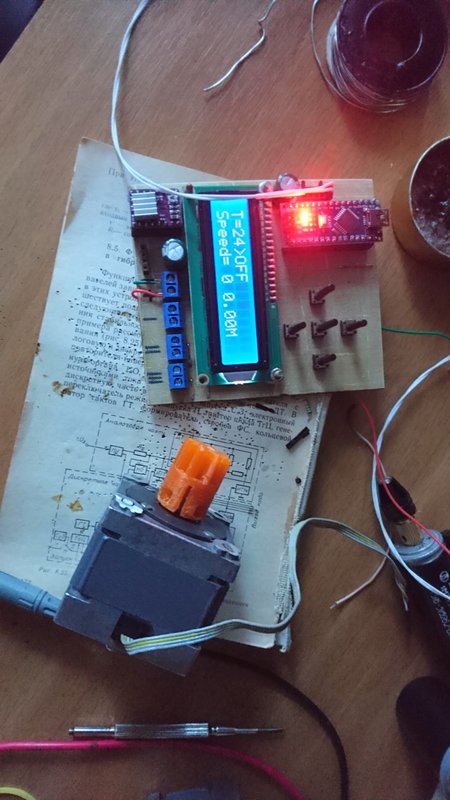

Пара вопросов
Собрал все завелось с первого раза правда не совсем понятны часть функционала меню а что и куда не нашел.
Еще вопрос
на 1-3 скорости мотор крутится на 4 просто пищит ???? настройки менял и нечего пробовал на 2 движках
ток хх 2А и чем быстрее ток меньше. моторчики греются. Еще вопрос
расчет метража цифиры не крутятся ?
И можно гдето настроить указать свой коэф передачи и длину катушки.

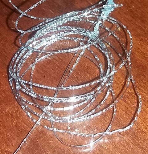

Кто-то пробовал вот такую ленту уже готовая к протяжке ? за 4километра просят 600грн Это упаковачная ПЭТ лента ?
Еще вопрос

Я вижу у Вас драйвер какой то не стандартный. Попробуйте поиграться скоростью перемотки в меню HiSpeedSetup. Возможно нужно понизить значение для того чтобы драйвер или шаговик смог справиться с частотой шагов.
Пока нигде. Они жёстко зашиты в программу. Но вполне возможно положу их в еепром в скором времени. Чтобы можно было менять их прошивкой конфигурации.

Это упаковочная стреппинг лента. Как правило, делается из полипропилена. Если я правильно понимаю свойства данного материала, то для 3d печати не пойдёт.
