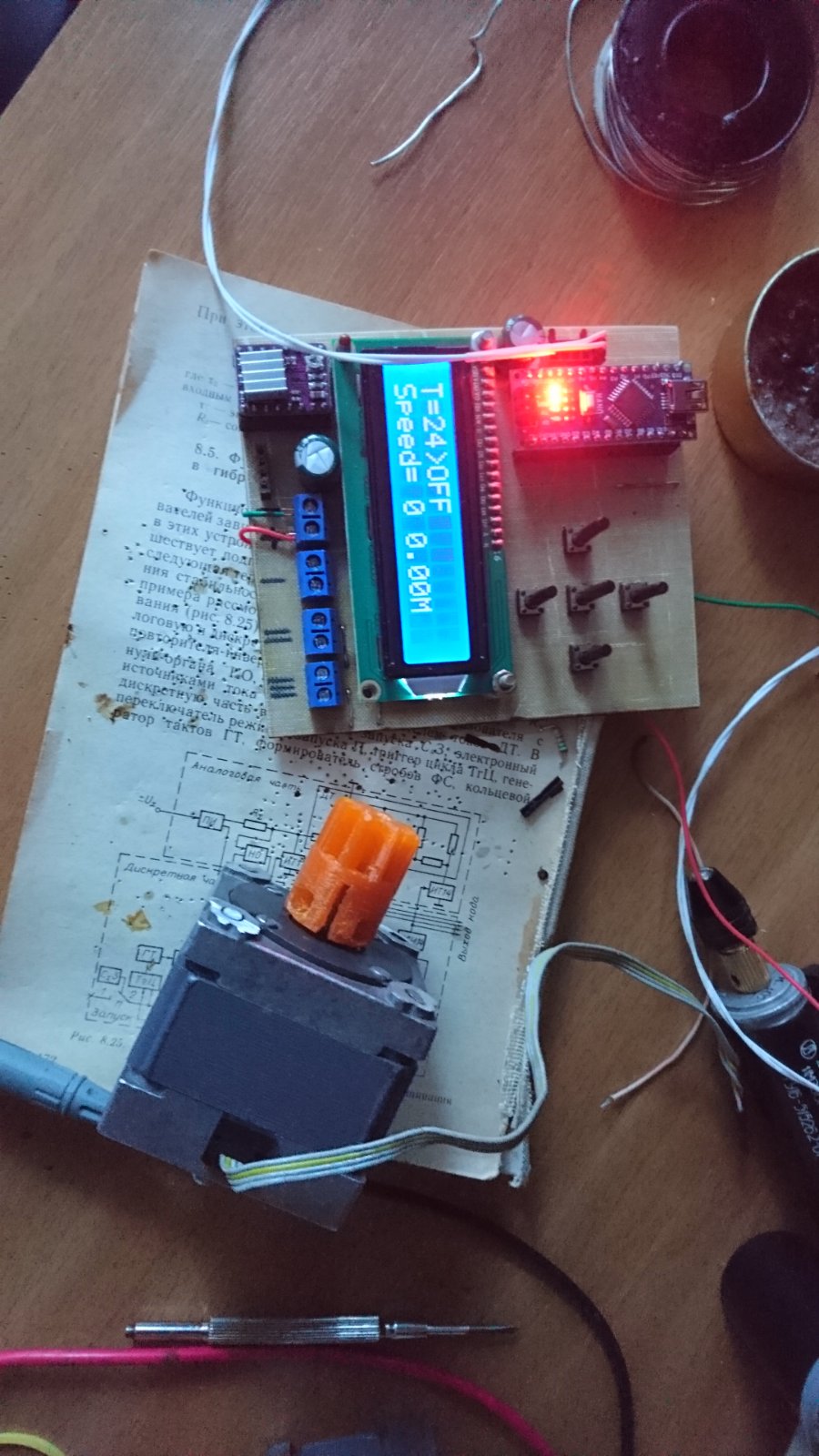

Пара вопросов
Собрал все завелось с первого раза правда не совсем понятны часть функционала меню а что и куда не нашел.
Еще вопрос
на 1-3 скорости мотор крутится на 4 просто пищит ???? настройки менял и нечего пробовал на 2 движках
ток хх 2А и чем быстрее ток меньше. моторчики греются. Еще вопрос
расчет метража цифиры не крутятся ?
И можно гдето настроить указать свой коэф передачи и длину катушки.

Я вижу у Вас драйвер какой то не стандартный. Попробуйте поиграться скоростью перемотки в меню HiSpeedSetup. Возможно нужно понизить значение для того чтобы драйвер или шаговик смог справиться с частотой шагов.
Пока нигде. Они жёстко зашиты в программу. Но вполне возможно положу их в еепром в скором времени. Чтобы можно было менять их прошивкой конфигурации.
