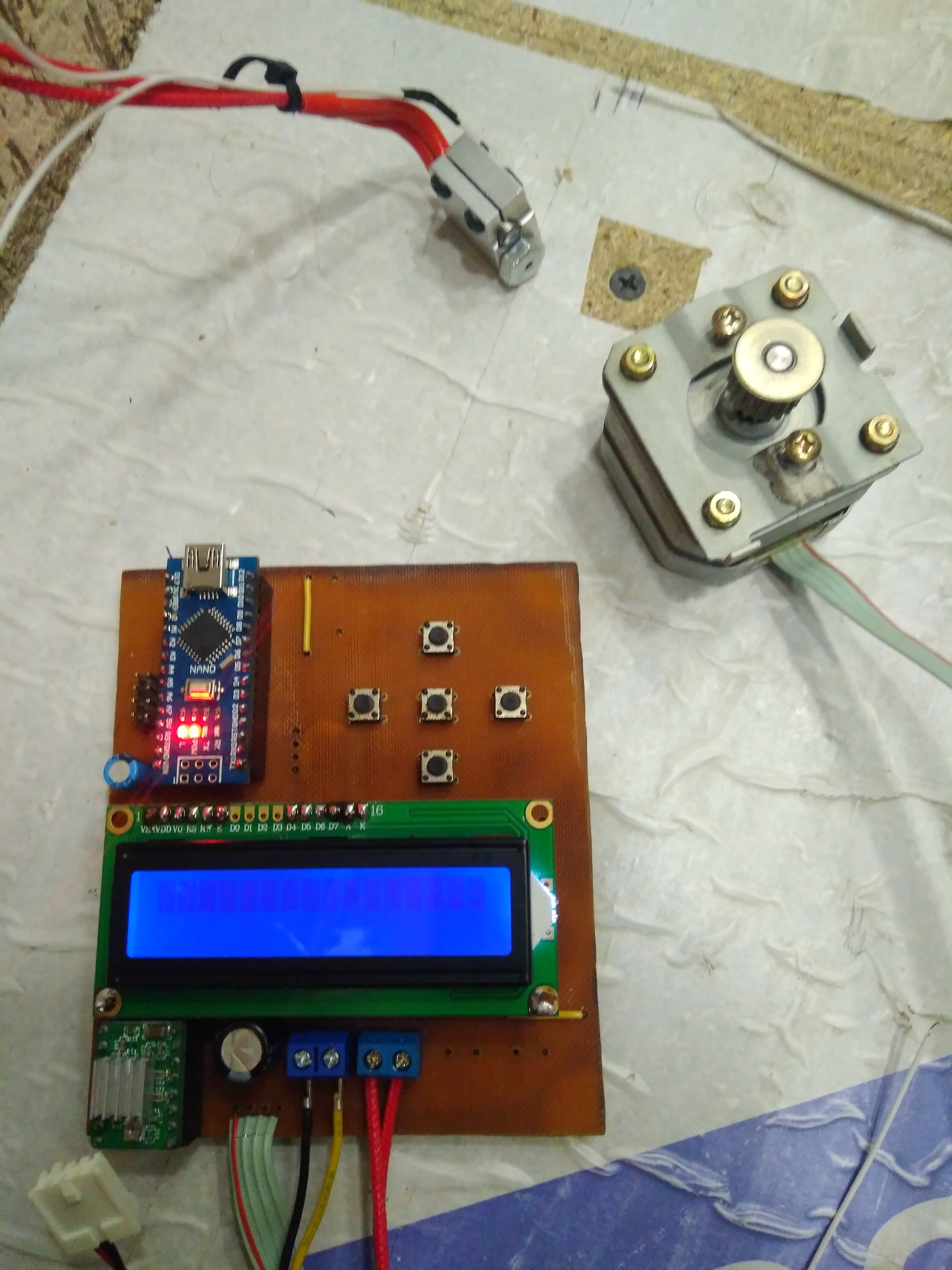

Приветствую всех, вот и я дожил до первого запуска контроллера...
Прошивал прошивкой "2020.04.27_StanokDlyaPET_Butilok.ino.eightanaloginputs.hex", при прошивке указывал "Nano" (в репозитории указано "Firmware ШИТЬ как NANO! Для тех кто еще не менял загрузчик"), я шил первый раз! На плате установлен Atmel 328-й!! Сама плата самодельная с репозитория. При включении двигатель немного тарахтит, на контроллере горят первые 2 светодиода, третий моргает, на дисплее только квадратики.... в чём может быть проблема??? Второй нагреватель и датчики пока не подключал, оно и без них должно что-то показывать, а у меня первая строка квадратиков и всё! Питаю от компьютерного БП.
потыкал кнопочки - в общем там жизнь какая-то ведётся - моторчик жужжит, но не движется (наверно ток на драйвере выставлять надо), на ардуине светодиоды перемыргивают...
Очень похоже, что 5(R/W) нога дисплея висит в воздухе её на землю посадить надо. По включению видно, что экран запускается, а запись в него не идёт. Перемычку, т.е "0" сопротивление не забыли впаять? да и залипы не плохо бы проверить. Я у себя такое же получал, но мне ещё пришлось контрастность через подстроечник подключить, на моём старом 1602(ему лет 20) уровня с ардуины, что по умолчанию стоит не хватает.
Плата судя по всему прошита. С ней все нормально. Два горящих светодиода это питание и автозапуск, моргающий раз в секунду - отсылка данных в порт.
Ваш дисплей судя по всему находится в режиме самотеста ибо горит только верхняя строка. Такое бывает при отсутствии контакта дисплея к ардуино. Рекомендую на выключенном контроллере прозвонить 10 дорожек от ардуино до дисплея. То есть тыкать щупами именно в точки припайки пинов, сверху плат модулей.
То есть
GND- GND
Aref - VCC
D9 - Kontr
D8-RS
GND - R/W
D6 - E
D2-D4
D3- D5
D4-D6
D5-D7
Слева порты ардуино, справа - порты экрана.
Все должно звониться.
Когда закончите - пишите.

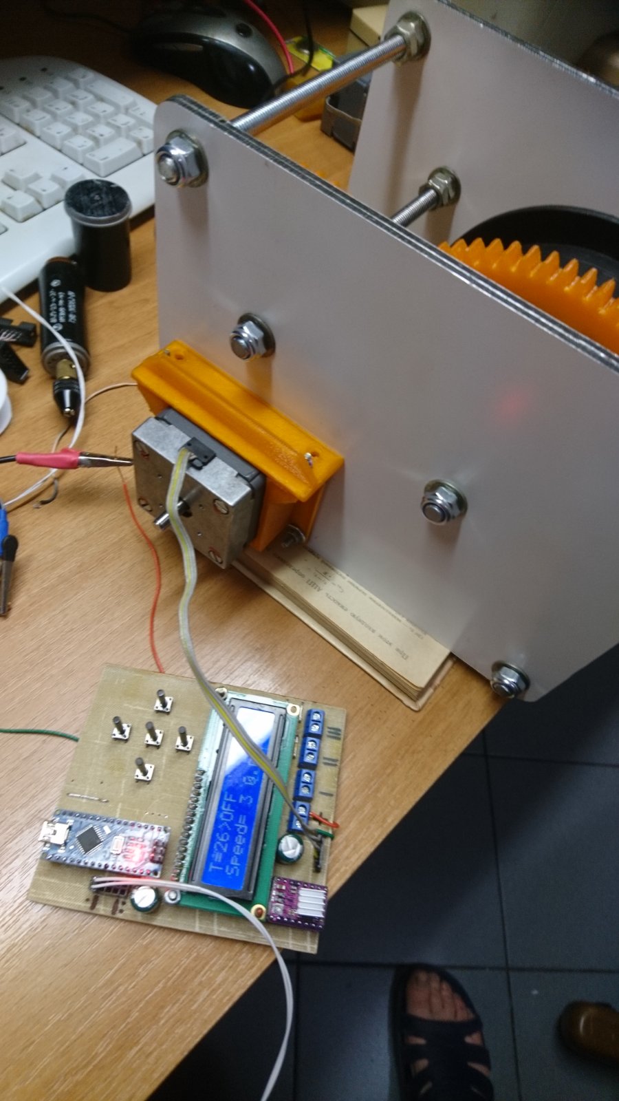

Непрочитанное сообщение radetskey » 10 июл 2020, 10:45
0-02-05-89c570cb1123cb6be99e4f755a451160220cc959b3be72501dea646c6b538fa4_6f52635c.jpg
Предсборка

Экран так и не починился?

Поздно было, когда ответ увидел, оставил на следующий день. Как с работы приду, буду проверять...
Надо обратку отмыть от флюса и сфоткать, может тут увидят какой косяк, а то своих глаз уже не хватает.

Была повреждена дорожка D8-RS, протравилась сильнее чем нужно, после залуживания была похожа на целую, но под лупой разглядел разрыв.... восстановил, дисплей заработал! Не могу контрастность настроить.
Наблюдаются какие-то глюки с клавиатурой... установлены SMD резисторы 4.7к (472), но все звонятся как 3.96к, это сильно критично? и по ходу кнопки протезные, взял с разбора с телеком и мониторов, видать фиговенькие - сопротивление у них большое при замыкании, аж до 300-500 Ом
