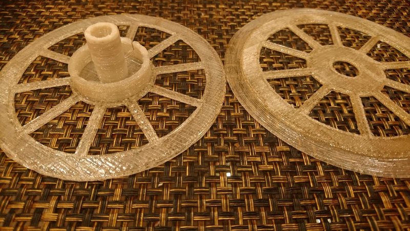

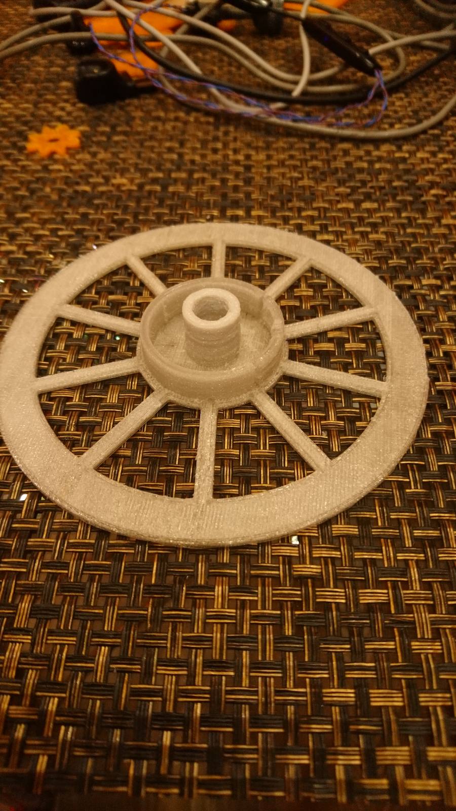

В общем посидел я, порисовал в субботу свой вариант станка - и подзабил. Времени нужно много, а что данному не хватает - пока не понятно. В итоге пошел по стандартному пути, распечатываю детали станка. Практически допечаталось. Печатаю из покупного ПЕТ. Во-первых оказался самым дешевым предложением -- порядка 10$ за 750 грамм. Во-вторых можно будет опробовать принтер и другие механики по типу свариванию прутка на заведомо нормальном филаменте. Пришлось поднять температуру сопла до 260. На 245 постоянно кристаллизовался в сопле. После этого это один из безпроблемных пластиков - спечатал уже треть катушки.

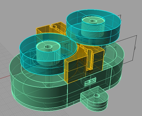

Закончил универсальный резак, скоро под печать:)
Вставка 1 единая от 0 до 12,5mm, высота ленты будет управляться М5 кусками шпилек, которые вкручиваются или выкручиваются в гайки М5 внутри основы резака.
Для калибровки пользователю надо будет напечатать узки полосы толщиной 0,6мм на необходимую высоту будущей резки.
Правильная установка калибровочной полосы будет контролироваться визуально в сравнении с верхней поверхностью, над нижним подшипником, в упор к верхнему подшипнику.
Если все ок будет шара файла.
Единственное требование к исполнению - подшипники должны быть сточены до 11мм высоты точно

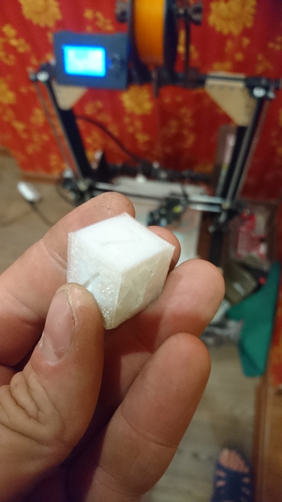

Все правильно, у него температура плавления 260. Чтоб печатал с приемлемой скоростью - надо повышать хотя бы до 275, без обдува.
Печатать надо с обдувом - намного лучше геометрия и не кристаллизуется. И температуру еще повышать.

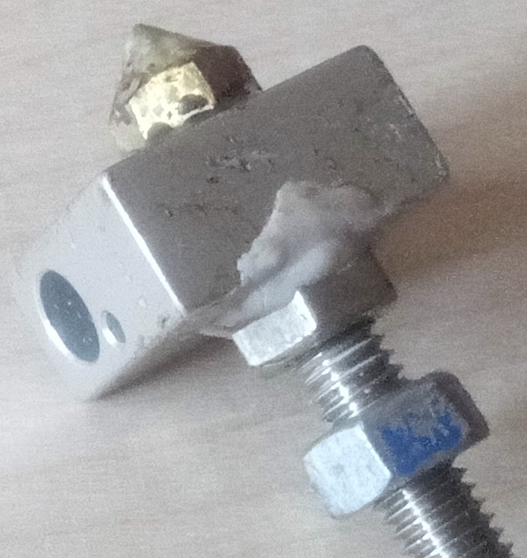

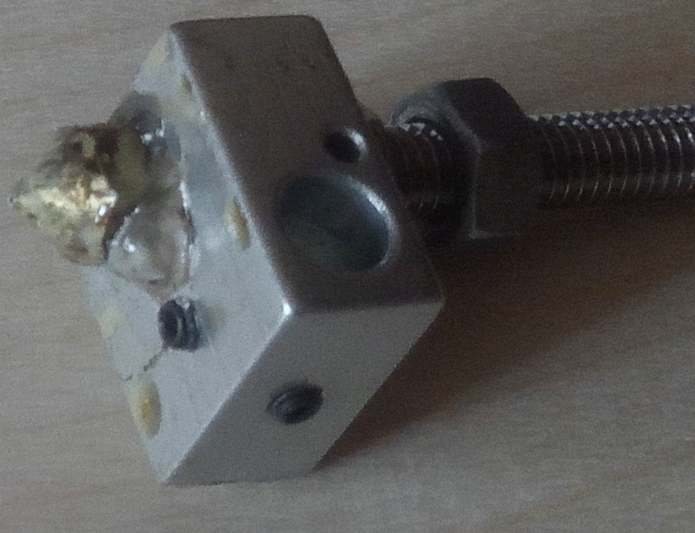

Так вот из за чего у меня полез пластик со всех щелей? Я печатал на температуре 250 градусов. Видимо закристолизовался и потек?
- Благодарил (а): 334 раза
Видимо был недотянут и наконец то прорвался.

Сразу и спереди и сзади? Открутил, по резьбе сплошь пластик белый и спереди сопло и труба сзади.
По соплу всё де прозрачный, а сзади по трубке белый какой то. Сопло может и не подкрутил сильно.

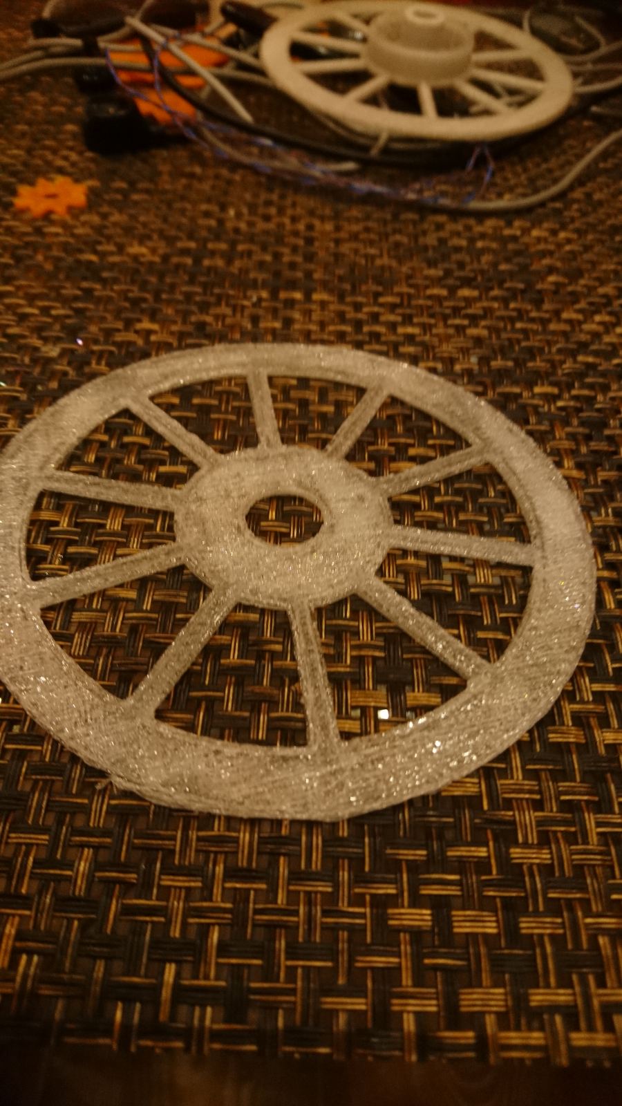

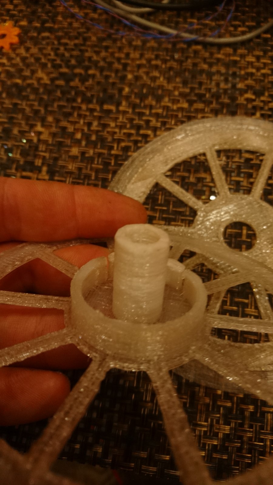

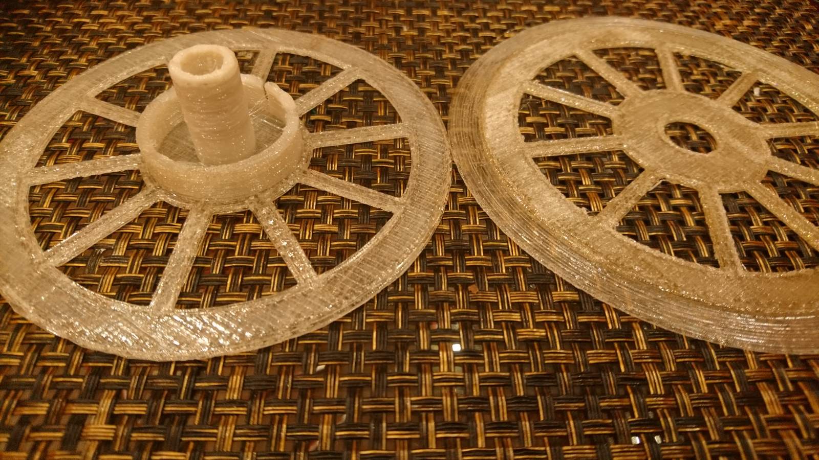

Вот первые детали сопло 0,4/0,2шаг (последняя фото) и 0.8/0,4шагпри 0,8 сцепляемость лучше . Поток 140% По скорости печати оптимум при 0.4 -50 а для сопла 0,8мм скорость 25-30 не быстрее пропуски.
Пластик сильно пузирится и щелкает при печати.

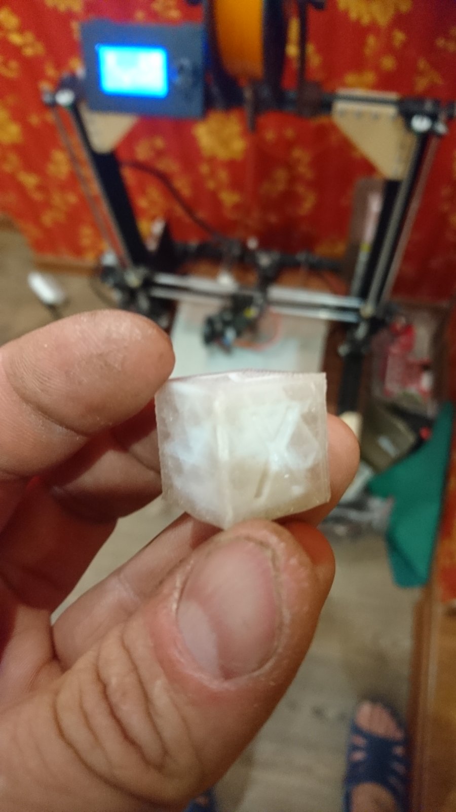

Это непротянутый хотенд.
кристаллизуется и белеет пластик на детали. От этого она становится хрупкой и некрасивой.
Значит его надо просушить.
