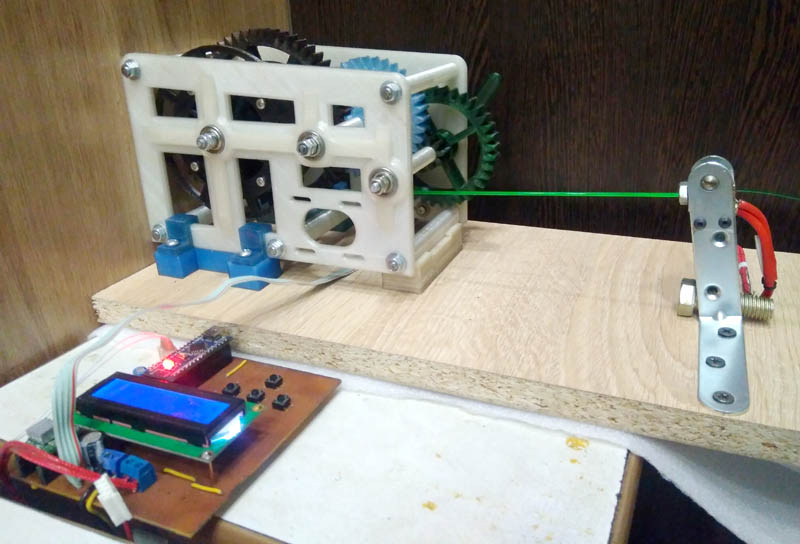

Вот, кстати, тоже хотел вентиль на него направить, ибо греется хорошо, но не думал что подплавлять будет!
Собирал вот такую конструкцию, корпус печатал.... не подошёл, ибо он для заводской платы, а я то самопал из архива сделал.... ну, вообще, я плату потом перерисовывать буду, ибо клавиатура меня выбешивает, т.к. я взял б/у кнопки и они оказались не ахти, не смотря на то, что я их проверял! Перепаял на более лучшие, но тоже работает через раз, ну и к тому же ещё SMD резисторы на разряд мельче оказались, т.е. написано 4.7к, а по факту 3.9к, может из-за них кнопы не правильно ардуинкой определяются, может из за б/у кноп... жду нулёвые кнопы, если и после них будет работать как захочется, то точно SMDшки виноваты, а потому буду перерисовать на нормальные полноформатные детальки, чтоб было наверняка!
Но оно гудит больно шибко, надо что-то ещё с осями сделать, чтоб не вибрировали, а то гул приличный идёт, а если первую большую шестерню пальцами чуть прижать с двух сторон, ну так чтоб она только тёрлась, то гул сразу меньше становится.... так что вибрация ещё та!
Кстати, моща конкретная, нагреватель вырывает, надо усиливать....
Тянул на штатных 200 градусах, но потом увеличил до 220, а сейчас до 230 поднял, т.к. 6мм ленту толщиной 0.5+ фиг тянет, тонкие обычные бутылки спокойно и на 200 идут, а вот зелёные и коричневые раз на раз не приходится, некоторые нормально идут, а некоторые застревают на каждом миллиметре, я и ширину до 5 снижал, не идёт и всё, поднял температуру, вродь лучше стало..... а то тут писали что на 165 тянут спокойно, а вот фиг вам!!! вот и думаю кегу то на сколько резать? 1.75 и сразу в принтер??? 8-)
Кстати!!! Весь станок полностью напечатан (многие детали совершенно даже не с первого раза) исключительно бутылочным пластиком протянутым ВРУЧНУЮ! И вообще на этом станке я обучался печати, всем премудростям печати (или только основам), так что 3D Сада-маза рулит!

Вопрос по спайке прутков, или вернее по дальнейшему хранению прутка: пруток сматываете на катушку и он типа не перегибается в месте спайки и не пытается сломаться? Диаметр катушки маленький, и у меня при таком радиусе пруток пытается согнуться в месте спая, что не очень хорошо сказывается на его прочности, потому спаиваю непосредственно в процессе печати чего-либо

По поводу клинит. А ток выставили на драйвере? Стоит это сделать, хоть и игнорируют авторы и ставят на глаз. Потратьте время и высчитайте токи и выставите. Не помешает. Клинит по этому. Практика моя показала.
Настройки тоже изи. Все есть в видео. Я обещал сделать конспект, но руки не доходят.
Пруток спаиваю по мере накопления. Сматываю на котушки от бестфиламента. Сортирую по цвету и производителю напитков. Есть катушка по цвету, но там разносортица.
После спайки обтачиваю чуть тоньше чем основная нить, так как она у меня не полностью в кольцо собирается и есть не большая пустота внутри. В теории на месте спайки остается столько жк пластика сколько в основной нити. Главно чтоб не было ступеньки. Иначе застревает в горле хотенда.
Ну и прокочал скил по замене пластика во время печати. Если рядом нахожусь, то печать на паузу и замена. Если нет, то вычисляю где закончилась печать и поодолжаю.

Непрочитанное сообщение IslandSky » 30 окт 2020, 20:34
DjFuntik писал(а): ↑
30 окт 2020, 12:48
жду микрики, буду менять кнопки на новые, да и подтягивающие сопротивления наверняка менять буду!
Припаяйте параллельно контактам кнопок конденсаторы 0,1 мкф, это позволит устранить дребезг контактов. Видимо программно не реализовано. Замена резистора подтяжки не поможет.
