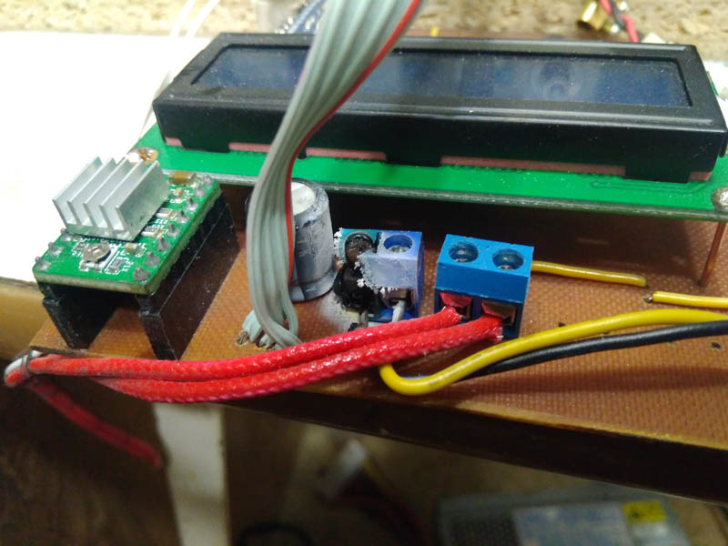

Как раз разъёмы и интересовали.

Zneipas писал(а): ↑
02 ноя 2020, 19:34
Приведет и поможет, если новый клемник будет исправен. Для отгорания токи слишком маленькие.
Маленькие, да удаленькие... Изображение гнёздошко ставил новое, а выгорело!
Zneipas писал(а): ↑
02 ноя 2020, 19:34
А вот этот вполне себе отгорит)))
С чего бы если токи маленькие?
Zneipas писал(а): ↑
02 ноя 2020, 19:34
Молекс потянет, но габариты......
Я от дисковода гнёздышко разобрал на питание.... а оно ж ведь его сразу на плату можно в параллель AC-колодке развести и установить то что есть!
Zneipas писал(а): ↑
02 ноя 2020, 19:34
Коробочка лежит в моделях V0.9
Лежит! Распечатал, плата не влазиет по высоте или как там, короче один габарит меньше чем нужно!
Zneipas писал(а): ↑
02 ноя 2020, 19:34
Поменяйте резисторы на подходящие по номиналам. Должно помочь.
Я в курсе что должно, но стоят те что должны стоять, а по факту они меньше, и нет гарантии что следующие будут отличаться, при том что их купить ещё надо сначала. А вот обычных DIP резисторов у меня хоть отбавляй и все вымерить можно, но не очень на плате предусмотрена их установка, а навесом паять место маловато, и так кондюки все навесные у меня.

Добавлю еще 20 секунд и все. Больше не буду. Дважды эта защита спасала меня(один раз термистор выскочил, когда редуктор дергать начал, второй раз проводок обломился) и один раз у пользователя помогла выявить косяк (вентиль дул на нагреватель). Поэтому она самая главная и грубить ее ссыкотно.
DjFuntik писал(а): ↑
03 ноя 2020, 19:10
Один раз установите и забудете. Ради этого плату перерисовывать - напрасная трата времени. :D
03 ноя 2020, 19:10
Не видел, вродь всё по станку смотрел, может что из последнего пропустил - увлёкся перегоном бутылок в пруток... уже 120-150 штук перегнал!
Ссылочку, плиз, можно?
https://youtu.be/XyGHh3iFTdM
03 ноя 2020, 19:10
Маленькие, да удаленькие... гнёздошко ставил новое, а выгорело!
ХМ. Жестьь... Косячный разъем попался видимо.
03 ноя 2020, 19:10
Ну что для винтовых клемм и молексов маленькие (8А) то для китайских погремушек запредельно много. У меня такой (5.5x2.1) при пяти амперах превратился в кусок плавленного пластика. Хорошо дачу не спалил. Защита зарядника отработала.
03 ноя 2020, 19:10
Я с комповых блоков питания поснимал молексы и воткнул на свой стэнд. Чтоб можно было оперативно менять проверяемые платы. Полет нормальный. Но стоит ли переделывать Вашу плату. Вам ведь постоянно менять их не надо. Один раз установил и забыл.
03 ноя 2020, 19:10
ХМ. Странно. У меня все идеально в нули свелось.
03 ноя 2020, 19:10
Ножки выгнуть как надо и засобачить поверх дорожек. Делов-то на пять минут. Уже несколько человек полностью на дипах и стоковой плате спаяли контроллеры без единой СМДшки. Все работает почти без нареканий. :D
DjFuntik
Сообщения: 54
Зарегистрирован: 06 дек 2019, 07:31
Непрочитанное сообщение DjFuntik » 03 ноя 2020, 23:03
За ссылочку спасибо, посмотрю.
Zneipas писал(а): ↑
03 ноя 2020, 22:01
Ну так они ж ведь все снизу!!!! А плата без корпуса, значит этими самыми деталями и будет лежать на столе..... кнопы тычешь, детальки отламываются и усё!!!
Кстати, после вмешательства дочери (видимо неаккуратно разматывала и плату зацепила) второй раз уже наблюдаю глюк в виде набора разнообразных символов на дисплее во время протяжки.... но сама протяжка в это время идёт! Контакты на дисплее надо проверить? или чё серьёзнее может быть? как ещё появится глюк,попробую дисплей поворочить, может что отошло.....
Вот потому и хочу на дипах пересобрать, т.к. 100% уверенности в контактах нет, может дорожки тонюсенькие где протравились больше чем надо, может где что не пропаялось.... а дипы эт берёшь 100вт паяльник и хоть бы что 8-) шучу...
Zneipas
Сообщения: 302
Благодарил (а): 112 раз
Непрочитанное сообщение Zneipas » 03 ноя 2020, 23:31
03 ноя 2020, 23:03
Лайфхак - если коробка ниже нужной - можно масштабировать ее по оси Y с запасом. Потом если что добить шайбочками до нужной высоты. Эт хоть и колхоз но быстро и просто.
