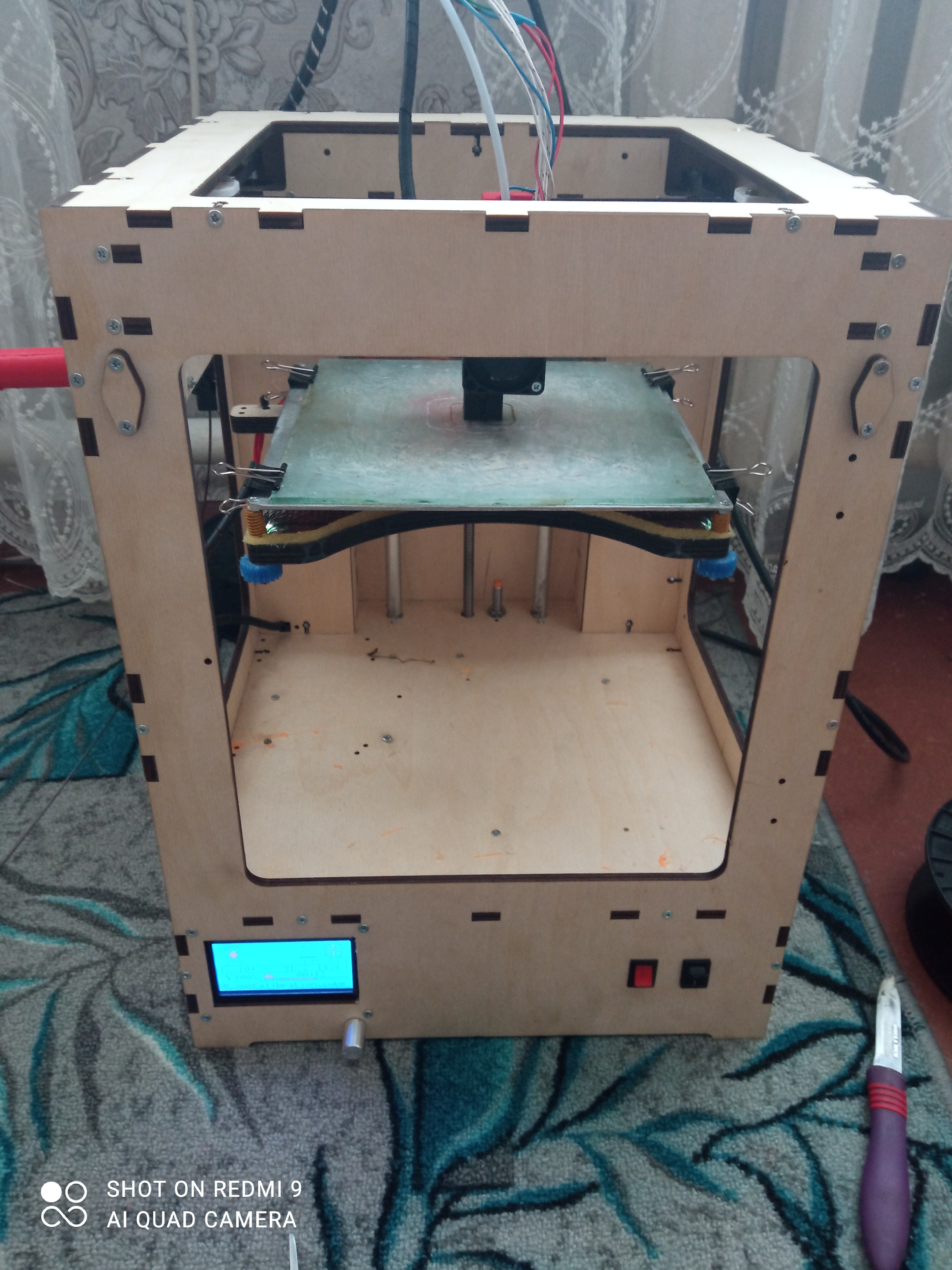

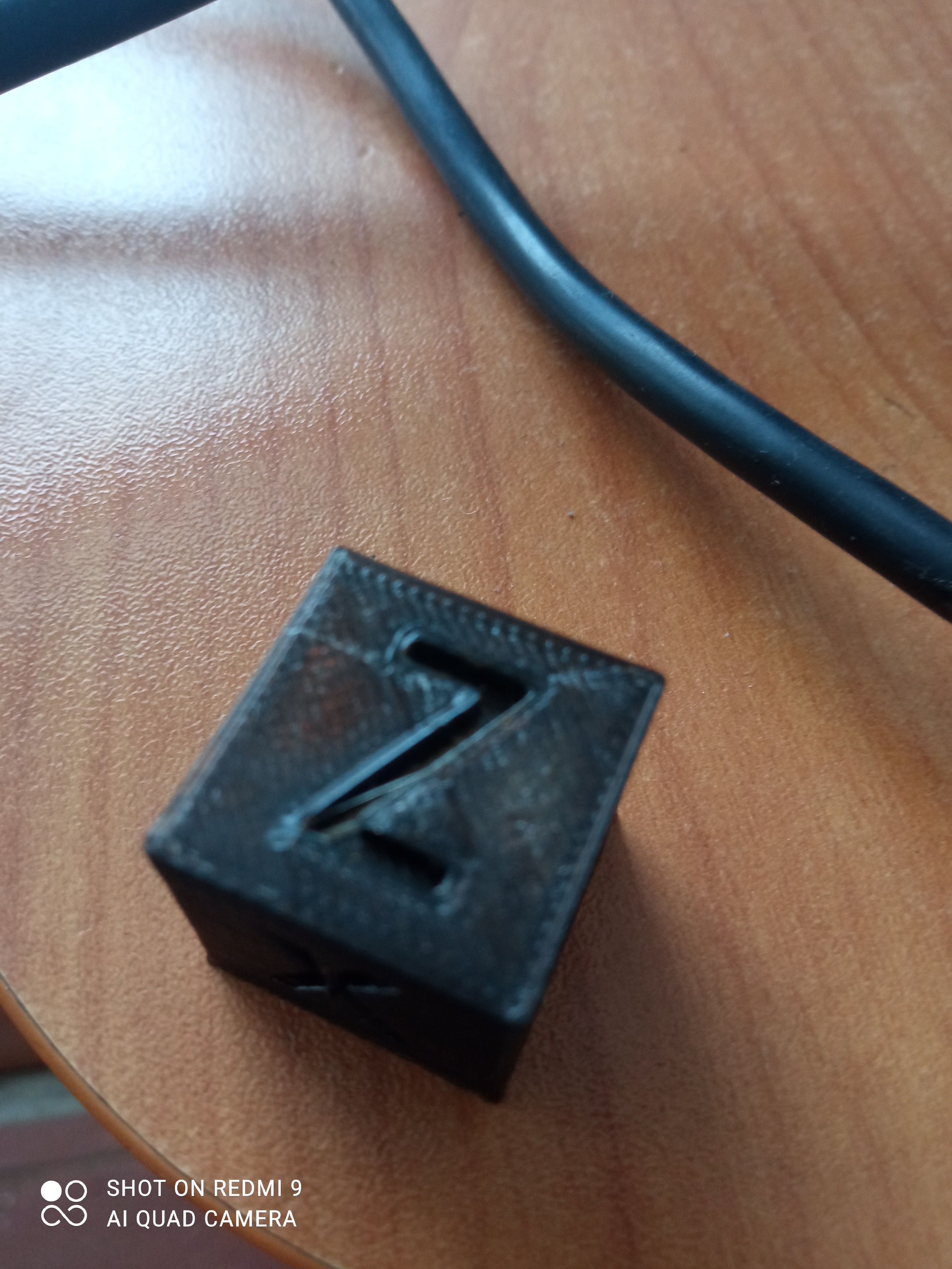

:idea: :idea: :idea: я даже не думал что это так просто :D :D :D была полторашка а стал кубик :lol: :lol: :lol: принтер скушал это пруток на ура вобще без проблем

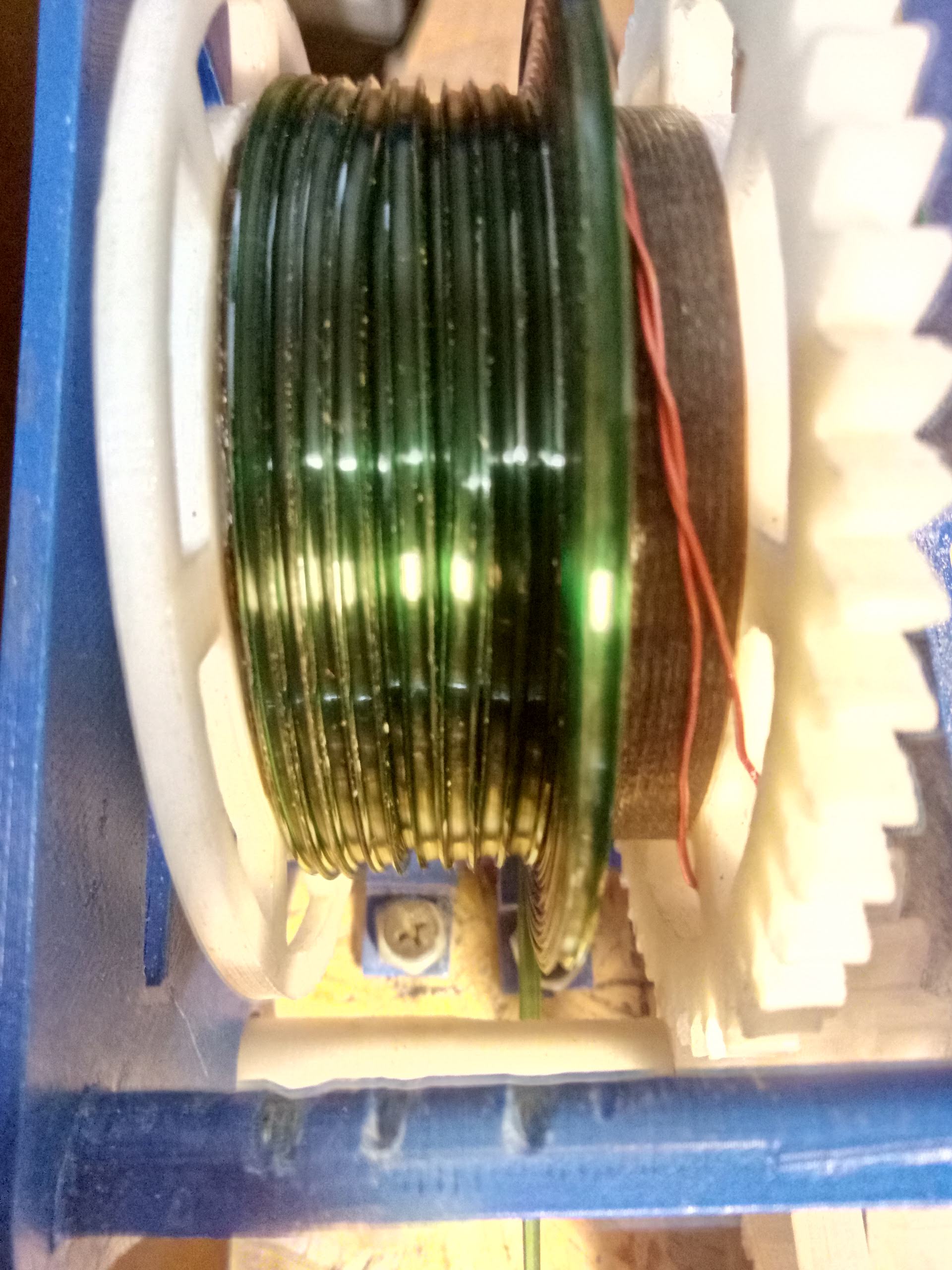

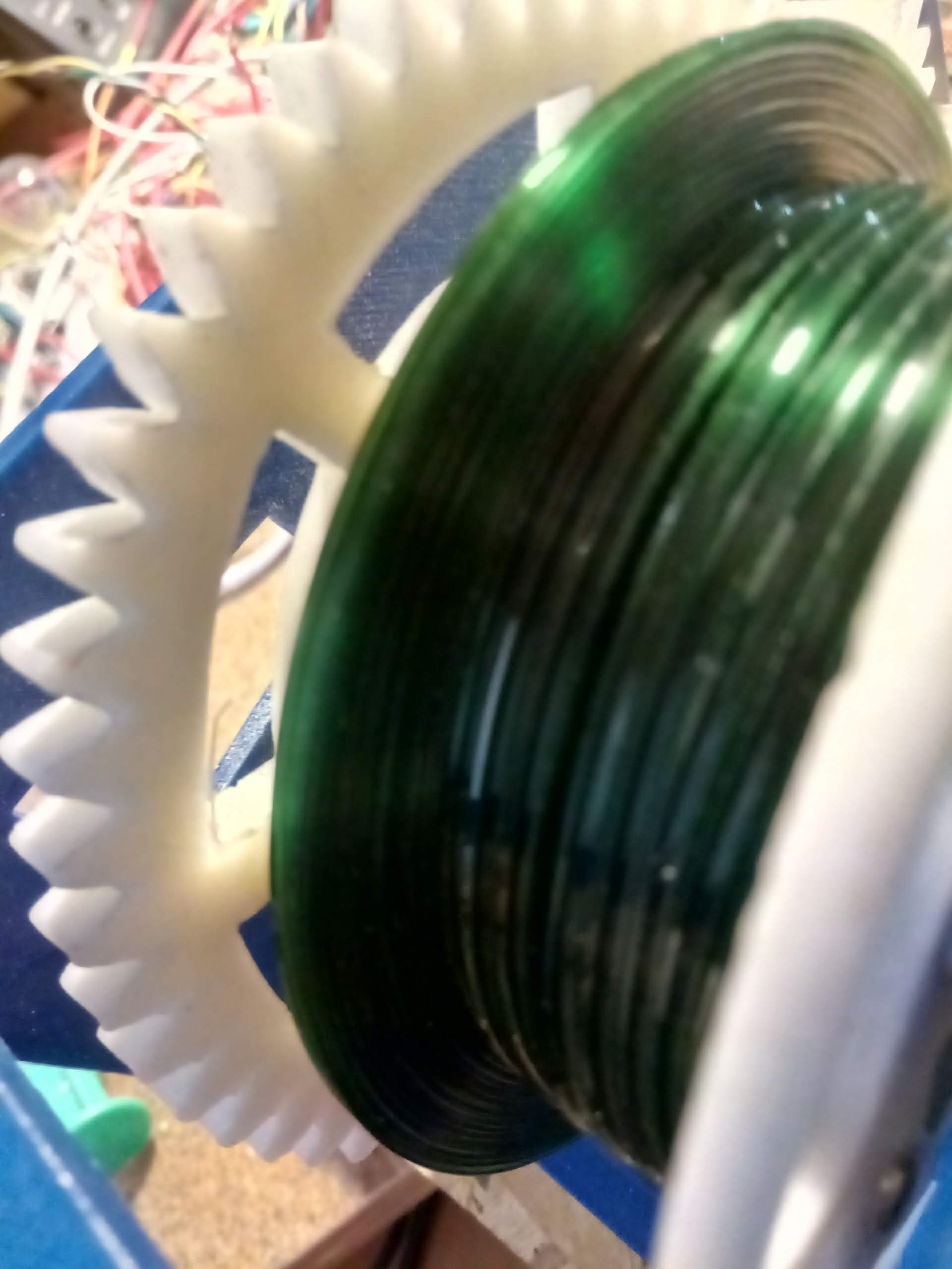

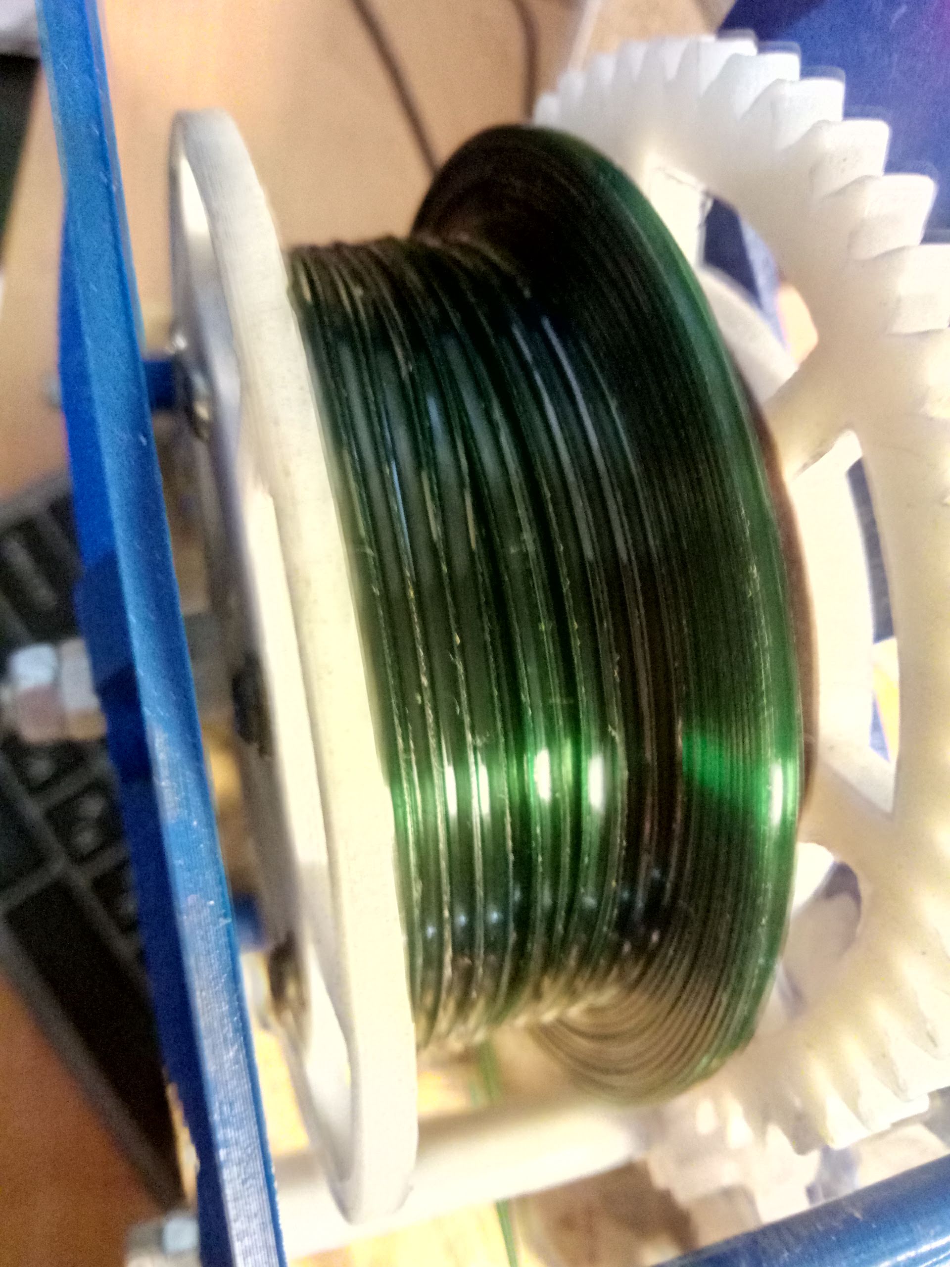

Лента не захотела скручиваться в пруток, а просто ужалась в ширине и намотало в один ряд.[img]

Принтер у вас очень похож на " хороший бот", или я ошибаюсь?
