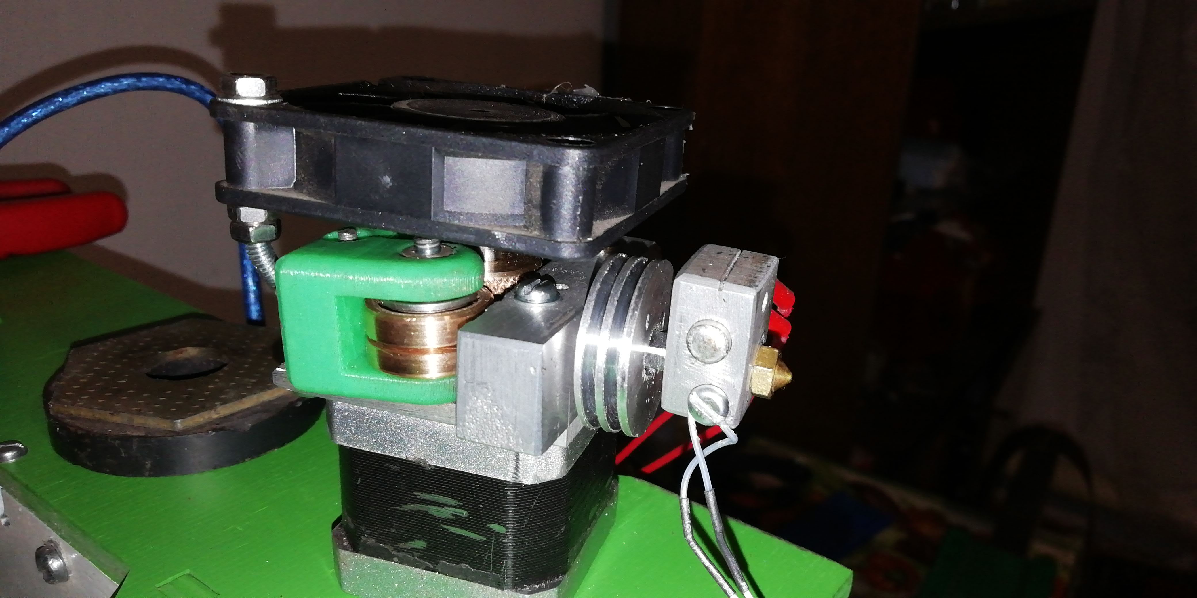

Сегодня сделал горло и нашёл у себя в хламе ещё один нагреватель теперь если подключить сразу два не чего не сгорит?

Да ничего не сгорит. Только непонятно, зачем 80 Ватт там, где обычно 40 работают на 50 % мощности . Может поискать и найти потери? Куда девается тепло ?
Непрочитанное сообщение Alex Post » 07 янв 2021, 17:14
Так выяснили ж, что термобарьер у него не совсем барьер, а скорее проводник. Вот туда и уходит.

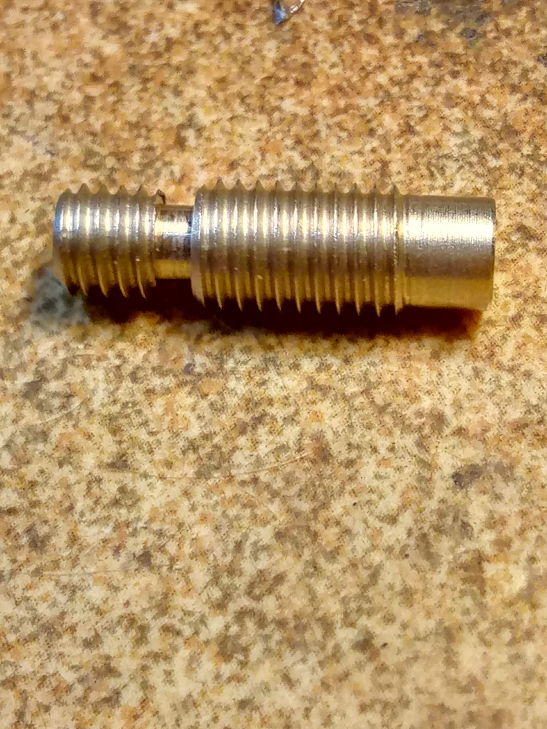

Походу надо добиваться теплоповодности хотя бы как у стандарного. Материал - нержаверйка, стенка - тонкая, и проточка по пути. Вот, последнее купленнное, еще не ставил.

Непрочитанное сообщение Andrei1 » 08 янв 2021, 09:20
07 янв 2021, 23:42
Но проблема ж недогрева все равно присутствует
Да нагреть не может. Попробую экран поставить, может на хотенд воздух дует

Непрочитанное сообщение Andrei1 » 10 янв 2021, 16:24
С нагревом разобрался экран хорошо помог.Теперь другая проблема как и предполагал автор данной темы термоусадочные свойства ленты увеличили ленту в толщину и она застревает .
Буду пытаться расточить отверстие перед соплом
Непрочитанное сообщение Alex Post » 10 янв 2021, 19:41
Она и должна расширяться. И термоусадка тут не при чем. Физика процесса: сверху давит пруток (лента, не суть), снизу тонкое отверстие - сопло, которое создает сопротивление потоку. Где то перед самым соплом - расплав. Выше расплава твердый пруток (лента). Где то между этими крайними состояниями пластик уже мягкий, но еще не жидкий. Сверху на него давят, снизу не пускают. Что ему остаётся? Максимально раздаться в стороны, плотно прилегая к стенкам. Это и есть зона поршня, который толкает расплав в сопло. Чтобы зона поршня как можно меньше тормозила весь процесс, ее стараются сделать максимально короткой, пару миллиметров. Для этого ставят термоБАРЬЕР, т.е. трубку, где создается максимальный перепад температуры на минимальном расстоянии. Тогда все работает. У тебя же нет барьера. У тебя градиент растянут от кубика до радиатора, а может еще и в радиатор заходит (температура размягчения пет около 70* - это немного). Вот этот огромный градиент превращается в огромную пробку, длиной 5-8мм. В купе с металлическими стенками, к которым пет охотно липнет, получаем то что получаем - наглухо заваренный канал.
Решение я описал выше: сделать термобарьер из прутка тефлона. Внизу нарезать резьбу 6мм, проковырять канал под ленту, кубик нагревателя подвесить на двух тонких нержавеющих винтах м3. Радиатор можно пока не ставить, тефлон достаточно нетеплопроводный, чтобы в таком режиме работать достаточно долго. Разве что сверху продувать слегка. Это так, в порядке обсуждения. Может и с тефлоном не взлетит, хотя по идее должно бы.

Непрочитанное сообщение Andrei1 » 10 янв 2021, 19:54
10 янв 2021, 19:41
Ради эксперимента держу ленту в руках и грею паяльником лента уменьшатся в ширину и растет в толщину и при этом ни с верху ни с низу ничего не давит
