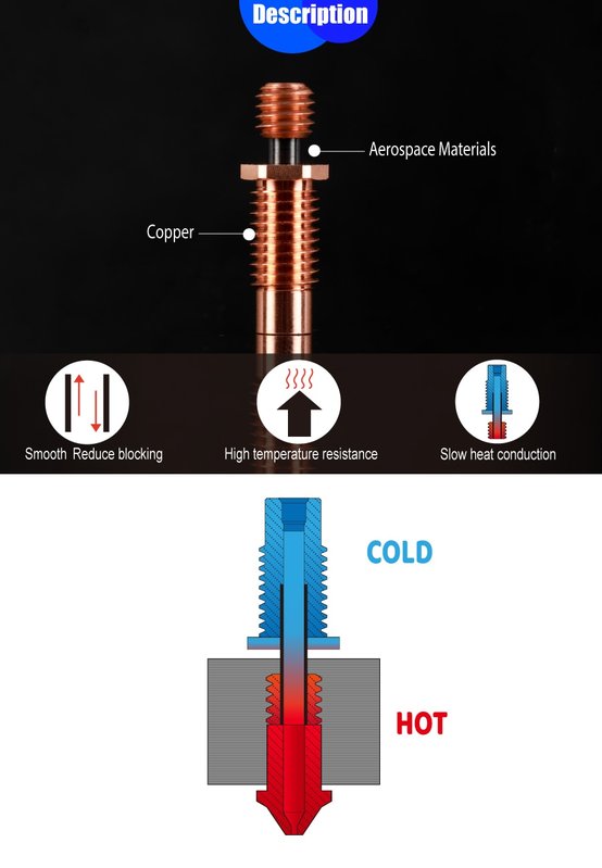

Тема очень интересная, есть пэт упаковочная лента разной ширины и толщины до 1мм стоит копейки по сравнению с филаментом https://flagman-instrument.ru/upakovoch ... 4831500009 только не понятно сколько там кг вроде больше 10 получается
Хорошо говорить когда есть дома под рукой тефлон и возможность сделать отверстие под ленту нужной формы.
Возможно и стандартный термобарьер пойдёт 3мм, ленту только уменьшить до 3мм
А если поставить такой, с керамическим горлом?

Дома под рукой такого обычно ни у кого нет. У меня в том числе. Но если уж заниматься техническим творчеством - то можно и поискать в округе

Ну Китай это да ближнее окружение.
Сегодня расточил термобарьер и лента поехала литься через сопло примерно 30см ленты прогнал, была такая заряжена

Круто! Нужно теперь откалиброваться и пробовать печатать.
