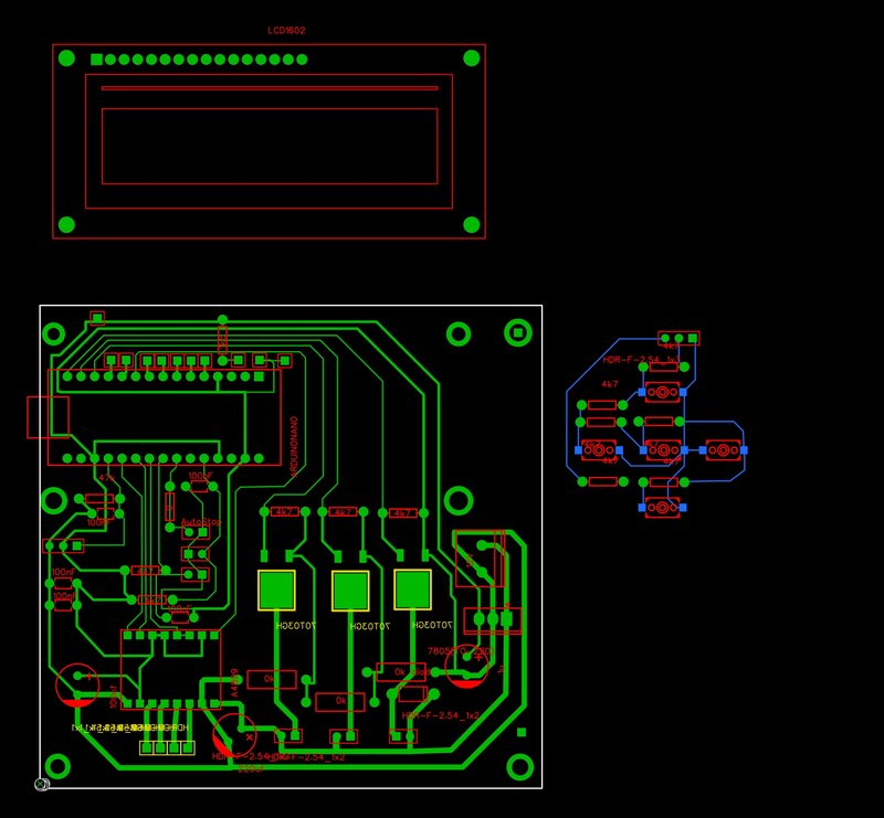

Народ всем доброго времени! Гляньте опытным глазом все ли я правильно сделал

Попробуйте переразвести мою плату под дип компоненты. Тут что то проскакивало даже. Многие люди просто мелкие резисторы и конденсаторы напаивали У Вашей платы разводка никуда не годится (без обид).. работать может и будет, но возможны лаги. Ну или купите в магазине смд компоненты. Они стоят то копейки.

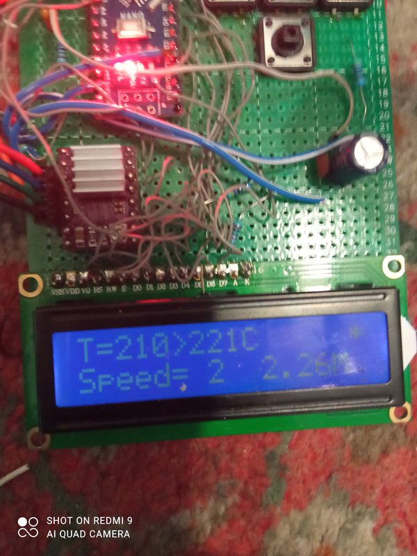

Собрал контроллер станка и вот появился сразу же вопрос - без подключенных датчиков температуры, показывает температуру 26 градусов, подключил датчик и сразу стало 40. Как корректировать?

Проверять номиналы резисторов в обвязке датчика температуры и сам датчик. 4к7 и 100к соответственно. Скорее все же резисторы.

Резисторы проверил, и даже промерял их тестером, тут всё норм. Спросил, потому что думал, что есть программная корректировка, а я что-то упустил.
Напряжение на А4 и А7 без датчиков - 4,78 вольта, согласно расчету делителя так и должно быть

Программной корректировки нет. Напряжение без датчиков должно быть равно напряжению питания микроконтроллера 5В. Отображаться должно около минус 42 градусов. Может со стабилизатором что то не так. Опорное отвалилось?
Спасибо, буду думать, SMD ждать долго :( да и на карантине сижу :(
mekong
Сообщения: 94
Поблагодарили: 13 раз
Непрочитанное сообщение mekong » 14 янв 2021, 19:27
Zion писал(а):
14 янв 2021, 17:40
Делай не боись :D . Главное без ошибок и силовые цепи и питание потолще. Куда оно денется работать будет. Чай не звездолет строишь.....

Всё разобрался - уже и не знаю из каких соображений впаял резисторы по 100к параллельно разъемам датчиков температуры, выпаял их и стало как надо.
