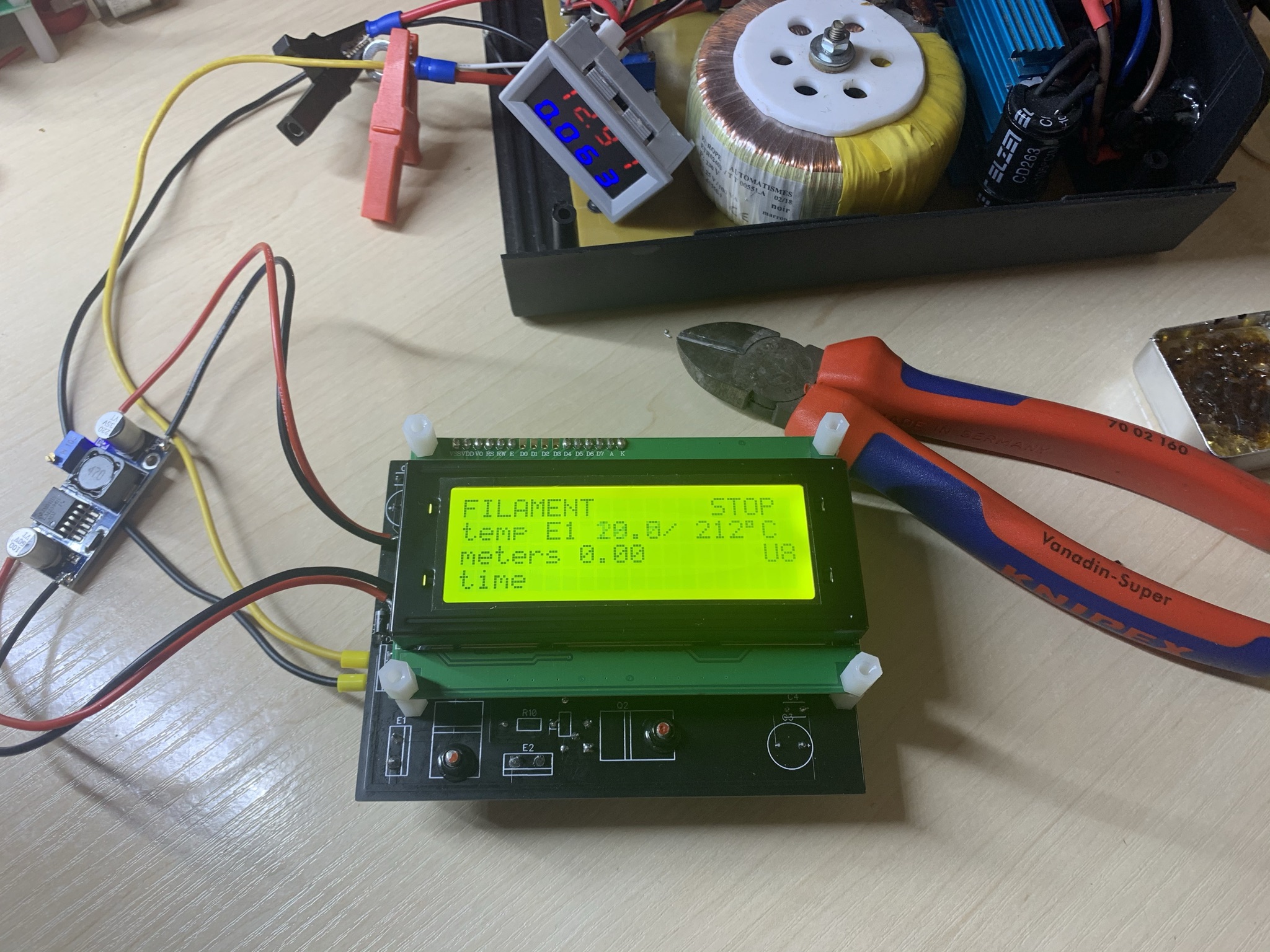

собирается по маленьку ;)

Владимир дайте ссылку на маленький DС-DС как у Вас пожалуйста, что-то найти не смогла...

Заказал я 5 плат... и сегодня приехали.
Но монтажная схема совсем бы не помешала.
На плате контакты на дисплей 1602 не подписаны.
Схема даже при увеличении не очень разборчива.
Если кому интересно - платы проверили-одобрили-изготовили без проблем.
Но куда цеплять кнопки - непонятно. Отверстия рядом с С7 непонятные

Непрочитанное сообщение vladimirV » 19 май 2021, 19:56
Монтажные схемы под спойлерами в сообщениях от 01.04.21, 02.04.21, 03.04.21
