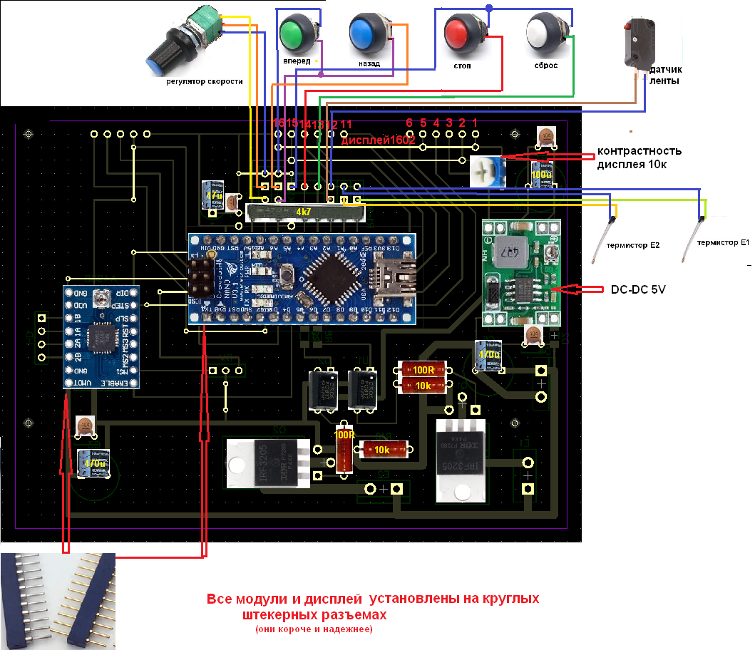

Заказал я 5 плат... и сегодня приехали.
Но монтажная схема совсем бы не помешала.
На плате контакты на дисплей 1602 не подписаны.
Схема даже при увеличении не очень разборчива.
Если кому интересно - платы проверили-одобрили-изготовили без проблем.
Но куда цеплять кнопки - непонятно. Отверстия рядом с С7 непонятные

Непрочитанное сообщение vladimirV » 19 май 2021, 19:56
Монтажные схемы под спойлерами в сообщениях от 01.04.21, 02.04.21, 03.04.21

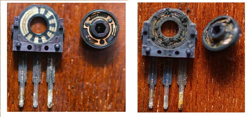

В качестве рацпредложения - а нельзя ли использовать для счётчика прутка датчик от мыши?
Он у всех есть за так. Мыши ломаются часто.
vladimirV
Сообщения: 284
Поблагодарили: 87 раз
Непрочитанное сообщение vladimirV » 28 май 2021, 05:56
Не стоит использовать энкодер мышки. Это ненадежный механический датчик, который от постоянного вращения, очень быстро выйдет из строя. Не говоря уже о доработке (программно или отдельной платой) энкодера в счетчик импульсов.
Используйте оптические датчики.
Непрочитанное сообщение Alex Post » 28 май 2021, 14:19
vladimirV писал(а): ↑
28 май 2021, 05:56
Это смотря какой мышки ;) В старых "шариковых" мышках очень даже классные оптические энкодеры стояли. Вечные практически.

28 май 2021, 14:19
Я про них и.. Лежат ещё по углам покойницы.
