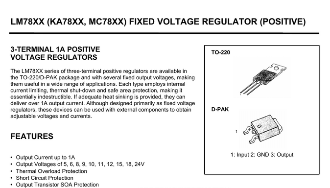

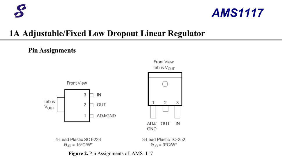

7805 ни один стабилизатор не рабочий
У них бывает цоколевка обратная. Вход - выход м.б. разные.
Непрочитанное сообщение Alex Post » 24 фев 2022, 11:38
Ну если это действительно 7805 а не какой то аналог, то цоколевка там вход-земля-выход и никак иначе. Главное правильно его в руках держать :) А вот например у 1117 ноги по другому.
