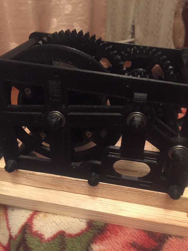

Сделал на 2 мм толще оригинала, да бы нормально утопить гайку М5. Винты м3 вкручивать прямо в пластик, можно установить утопленную гайку М3 со стороны мотора, но думаю необходимости в этом нет. Я не печатал, пробуйте. Если что-то надо изменить пишите в Л.С. https://drive.google.com/file/d/1yhvftE ... sp=sharing

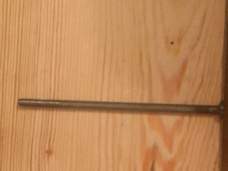

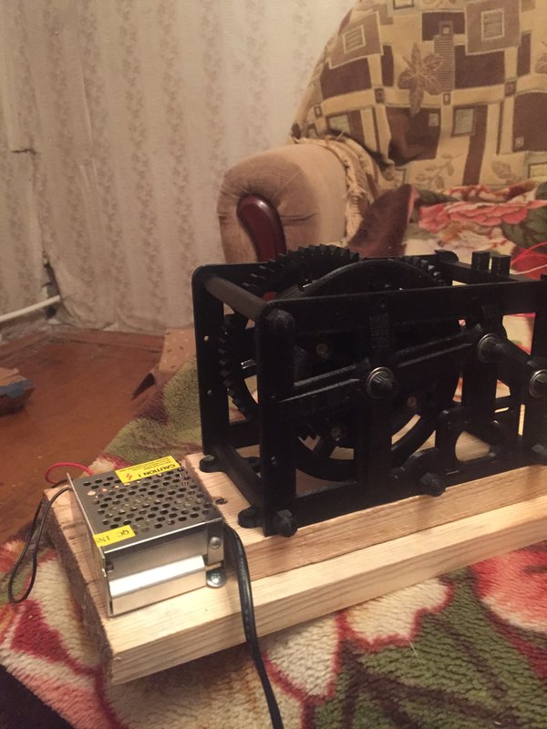

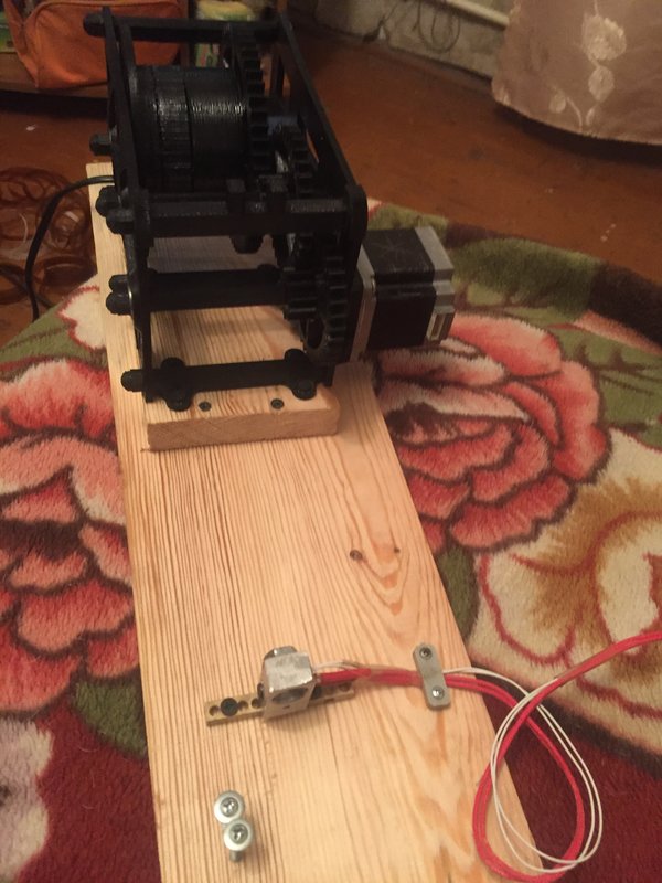

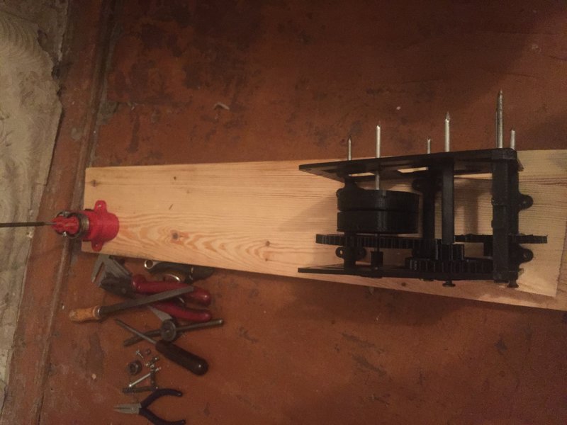

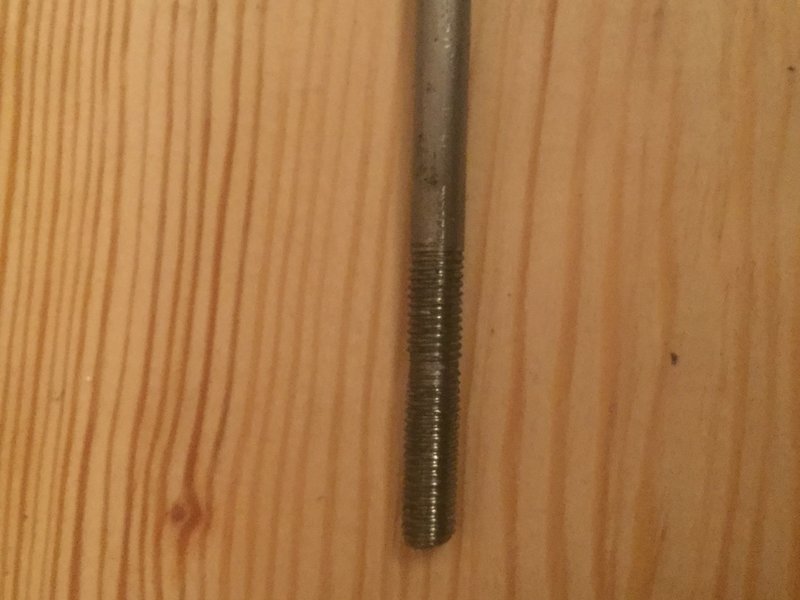

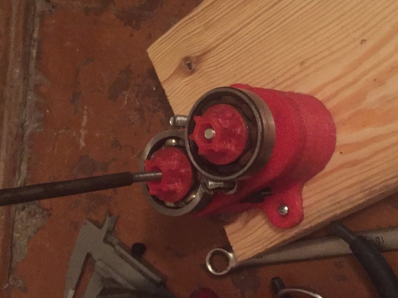

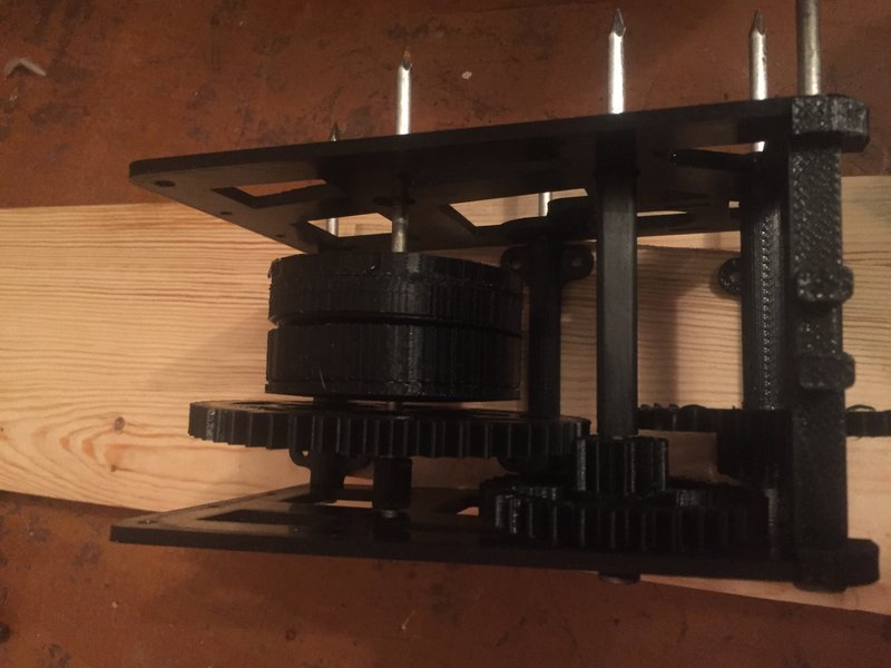

Процесс идет. Вместо шпилек использовал гвоздь на 150 и на краю гвоздя нарезал резьбу М5. Двигаемся дальше. Ни как не могу победить и распечатать основание бобины, постоянно не допечатывает, хотя другие модели высотой более 15 см печатает без проблем. Не пойму в чем дело. Может кто нибудь что-то посоветует? Блок нагревателя делается из бруска алюминия Д16 фото будет позже. Плата вытравлена, набивается рассыпухой, жду мосфеты с китая. Хотел поставить с материнок не стал, могут не выдержать.

А зачем гвозди? Шпилек и болтов полно
Nick73
Сообщения: 88
Зарегистрирован: 01 дек 2021, 12:30
Непрочитанное сообщение Nick73 » 08 фев 2022, 21:58
Atlantis писал(а):
08 фев 2022, 21:15
Согласен полностью, но что бы мне доехать до того магазина где есть шпильки и болты нужно ехать на автобусе рейсовом до города 1-час туда и столько же обратно плюс по городу ездить, итого весь день убью. А так в хозяйстве есть гвозди, плашки. подобрал по диаметру гвоздь, нарезал резьбу и готово. Да и еще один плюс на шпильку нужна всего одна гайка )))) А с такими поездками гайки и шпильки золотыми выйдут ))))

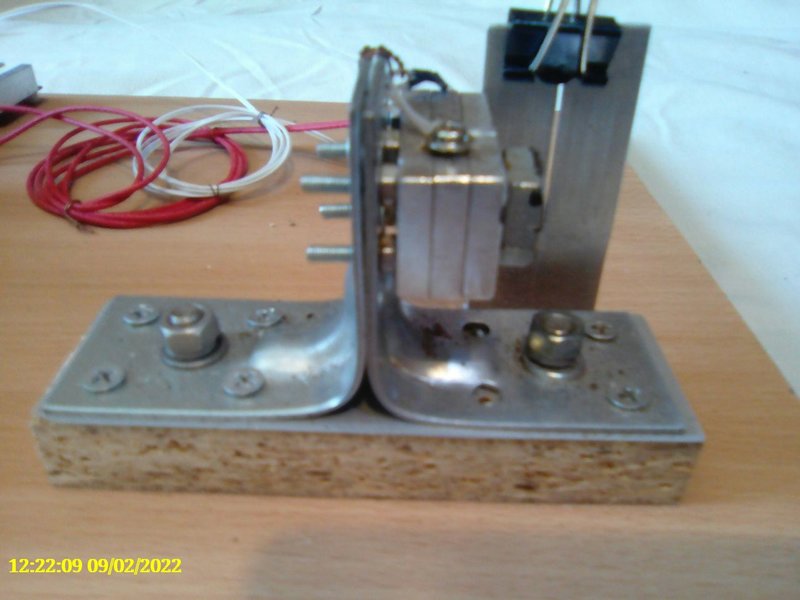

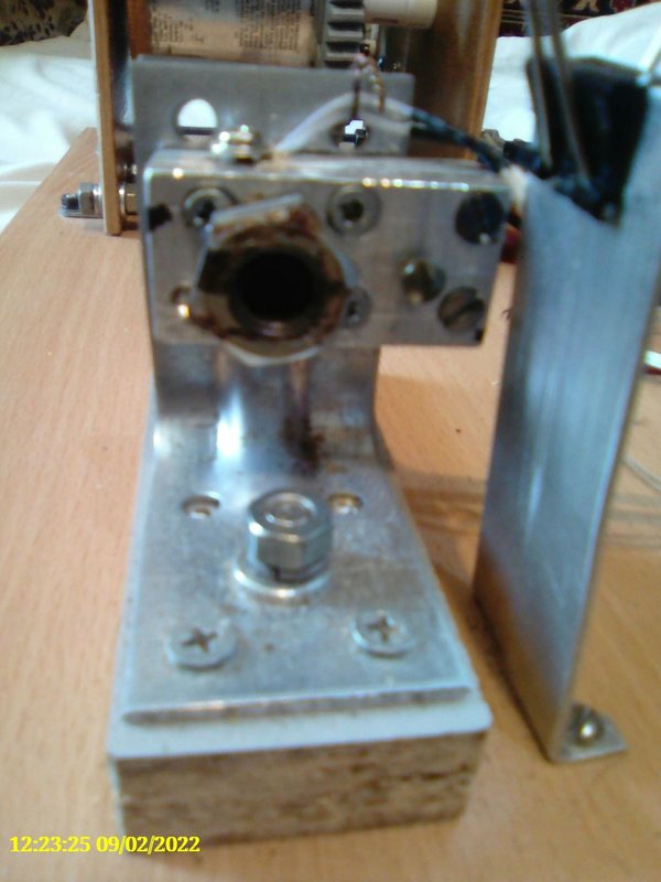

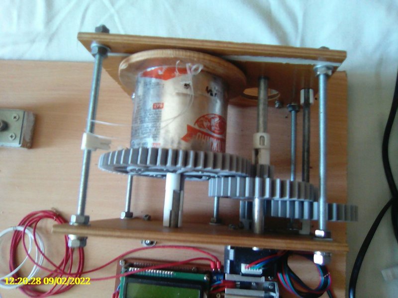

Вот моя реализация станка - возможно, кому-то поможет сделать свой.
Питание - ноутбучный адаптер, 19в, 4.7а Отдельный стабилизатор 5в на 7805 для Arduino и доп.платы
Мотор - NEMA17, 0.4а Слабый, но достаточный (протягиваю в основном бутылки 1 и 1.5л )
Стенки - фанера, stl шаблон перерисован в dxf, распечатан на принтере и использован как шаблон для сверления
Подшипников нет, да и не требуются.
Барабан - напечатана только шестерня. Консервная банка с заполнением фанерными дисками, стянуто винтами.
Оси для шестеренок подбирались из имеющихся прутков. Ось первой шестерни - гвоздь диаметром 6мм. С гвоздями аккуратнее - рифленая часть у шляпки 'грызет' фанеру, мне пришлось потом делать вклыдыш из жести.
Фильера из болта 10мм. Первое сверление 'ручное', сверлом 1.6мм, затем ступенчатая сверловка дрелью в стойке. Ступени сглаживал надфилем, зажимая болт в дрели. 1.6мм - рассчитывал, что выходное отверстие разобьёт до 1.7мм, однако по факту пруток получается диметром 1.5мм. В слайсере так и выставил диаметр 1.5мм
Блок нагревателя собран из алюминиевых полосок и стянут винтами.
Arduino Pro mini, прошивка с помощью USB-ASP ISP

Я рифленую часть гвоздя напильником стачивал.

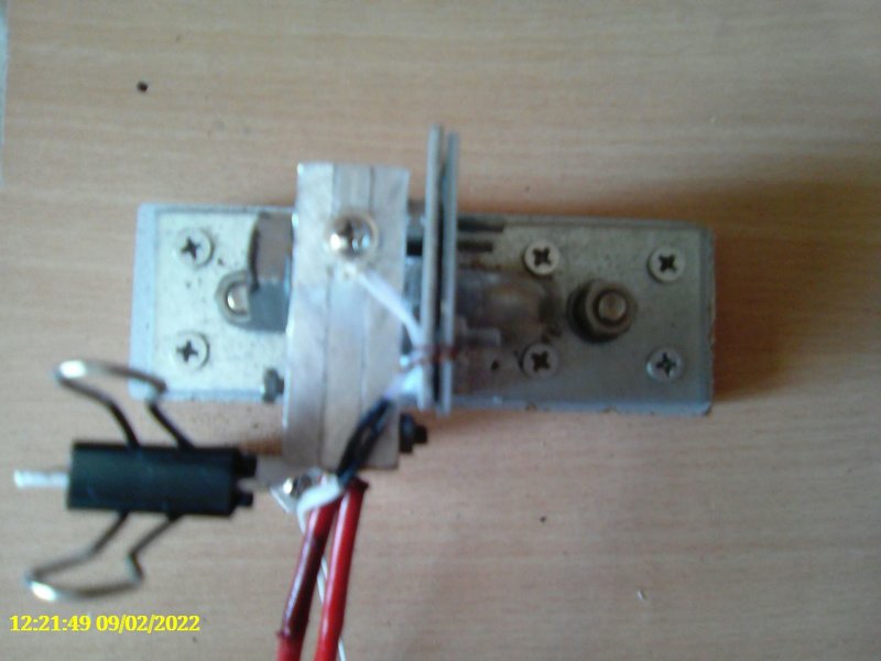

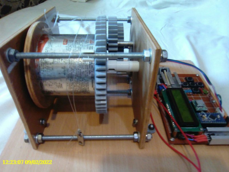

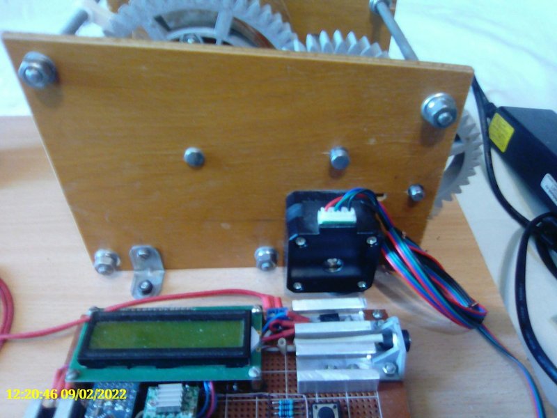

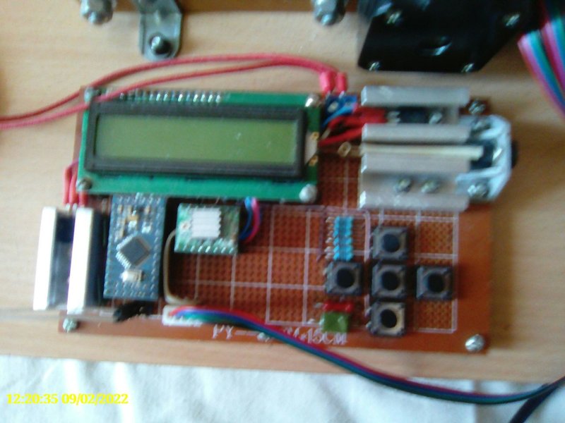

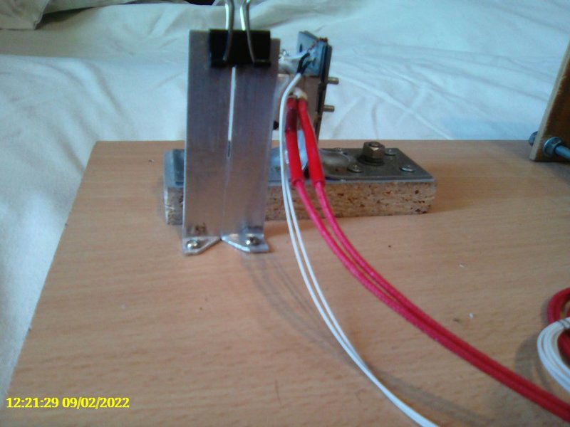

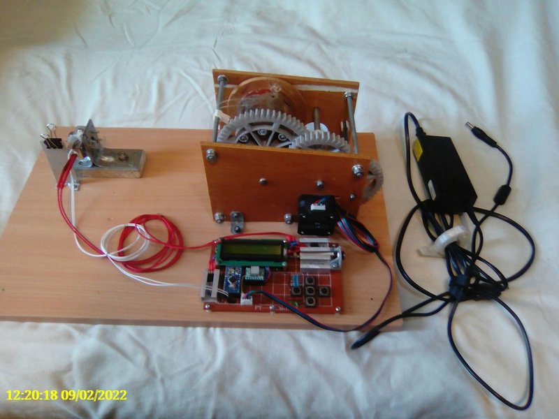

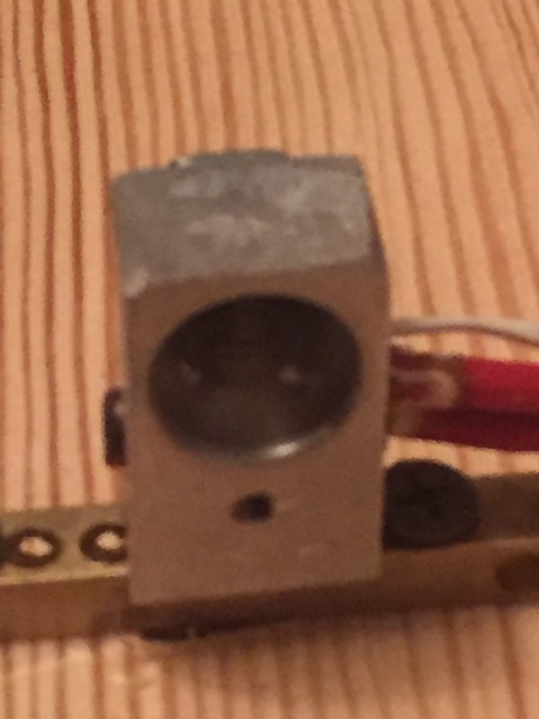

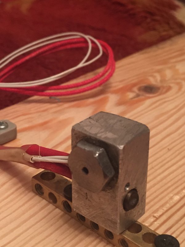

Непрочитанное сообщение Nick73 » 12 фев 2022, 21:14

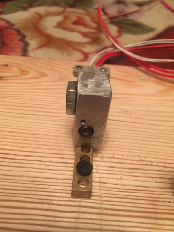

фотоотчет продолжения проекта.

Непрочитанное сообщение sn00pi » 12 фев 2022, 21:37
Nick73 писал(а):
12 фев 2022, 21:14
Вы неудачно скомпоновали нагреватель. БОльшая часть будет уходить в нагрев массивного основания. В Вашей конструкции ТЭН будет практичнее разместить сверху, а между основанием и блоком проложить 3-4 шайбы, чтобы уменьшить площадь теплоотдачи.
Даже если не менять положение ТЭНа - проложите шайбы между блоком и основанием.
Nick73
Сообщения: 88
Непрочитанное сообщение Nick73 » 12 фев 2022, 21:44
sn00pi писал(а):
12 фев 2022, 21:37
Nick73 писал(а):
12 фев 2022, 21:14
Вот ни сколько не соглашусь! для чего ради устанавливать нагреватель сверху ? Воздух греть? Нагреватель был поставлен с низу специально для лучшего прогрева блока и ленты, а как известно из физики школы тепло всегда поднимается в верх. А в Вашем предложении поставить нагреватель в верх он превратится в простой нагреватель комнаты.
Nick73
Сообщения: 88
Непрочитанное сообщение Nick73 » 12 фев 2022, 21:47
sn00pi писал(а):
12 фев 2022, 21:37
Nick73 писал(а):
12 фев 2022, 21:14
Вот ни сколько не соглашусь! для чего ради устанавливать нагреватель сверху ? Воздух греть? Нагреватель был поставлен с низу специально для лучшего прогрева блока и ленты, а как известно из физики школы тепло всегда поднимается в верх. А в Вашем предложении поставить нагреватель в верх он превратится в простой нагреватель комнаты. Бронза имеет меньше теплоотдачи чем алюминий, и связка алюминий бронза оптимальный вариант. Если что не понравиться положу слюду как прокладку.
