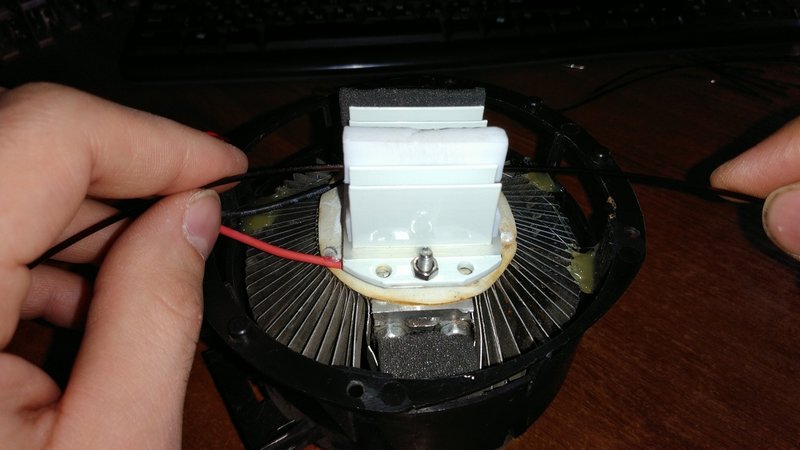

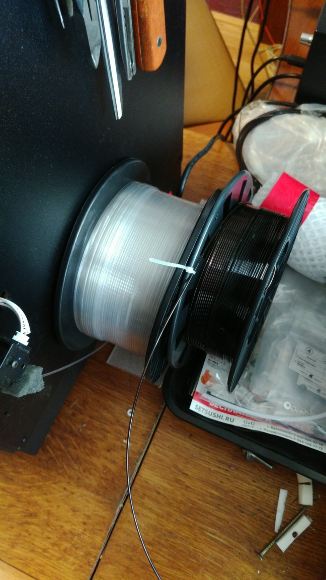

Запустил наконец-то :)
https://youtu.be/_xl2v7uTFOc

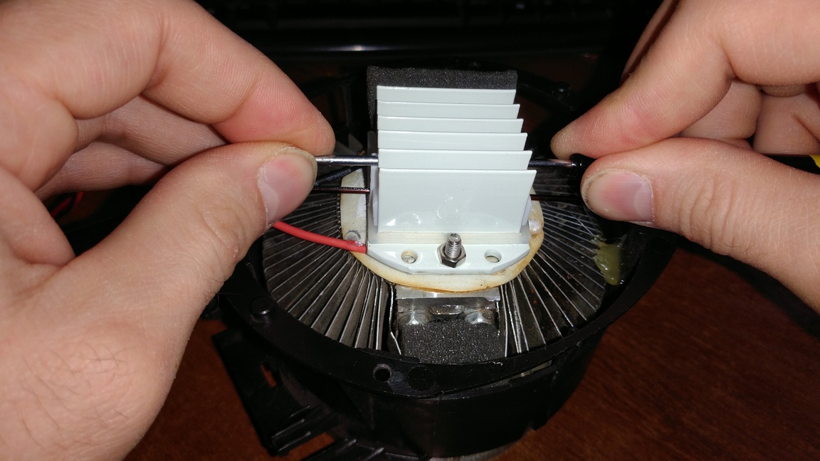

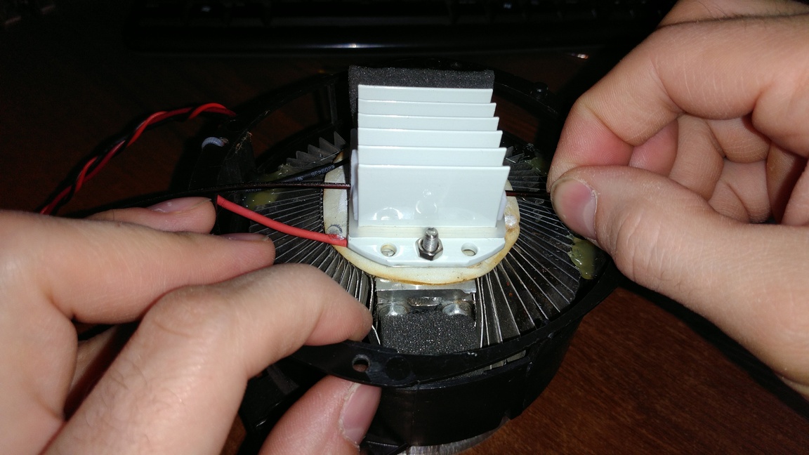

Ленту прогоняю через паралоновую губку перед входом в нагреватель, для очистки от пыли.
Конец прутка просто вставляю в отверстие в бобине, предварительно загнув под прямым углом.

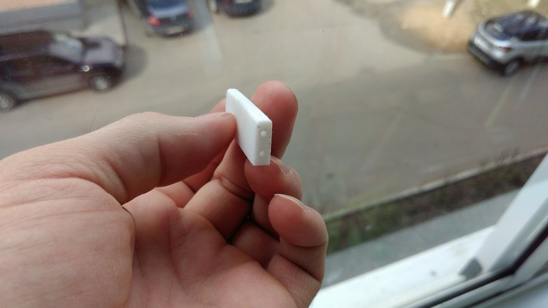

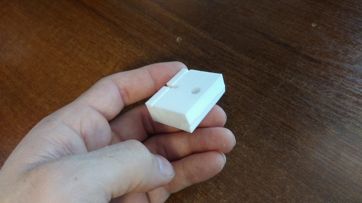

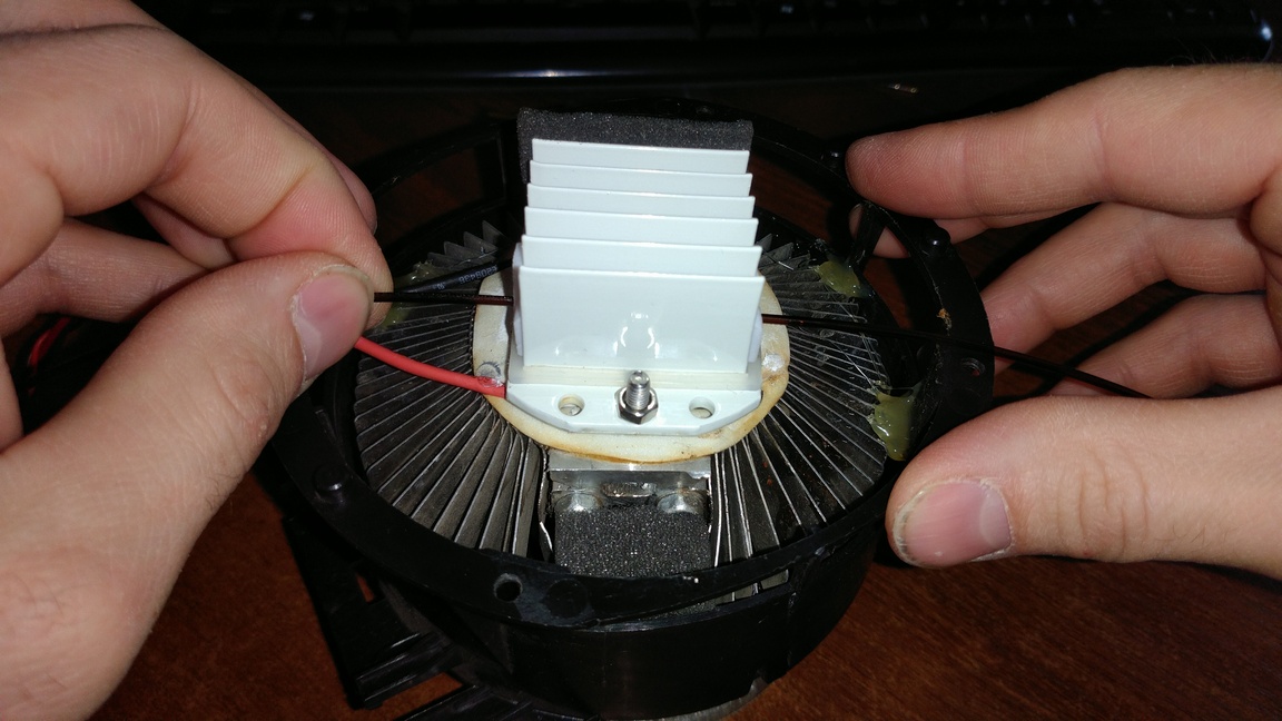

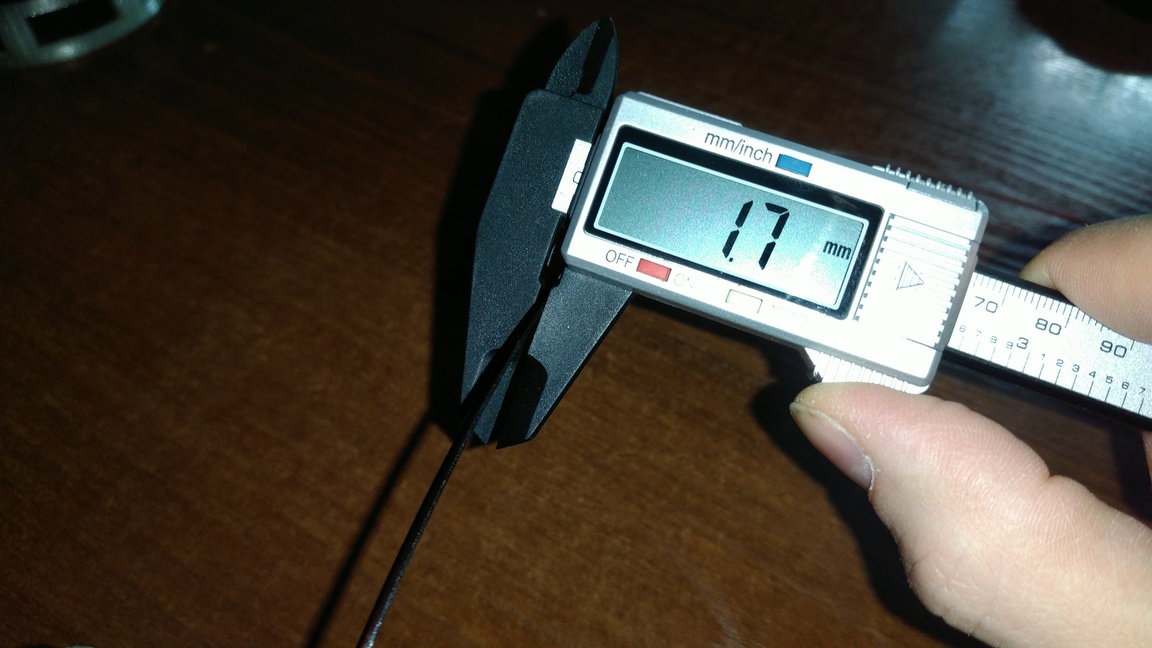

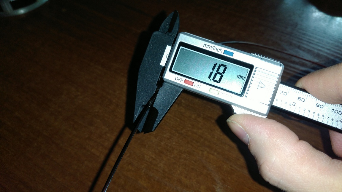

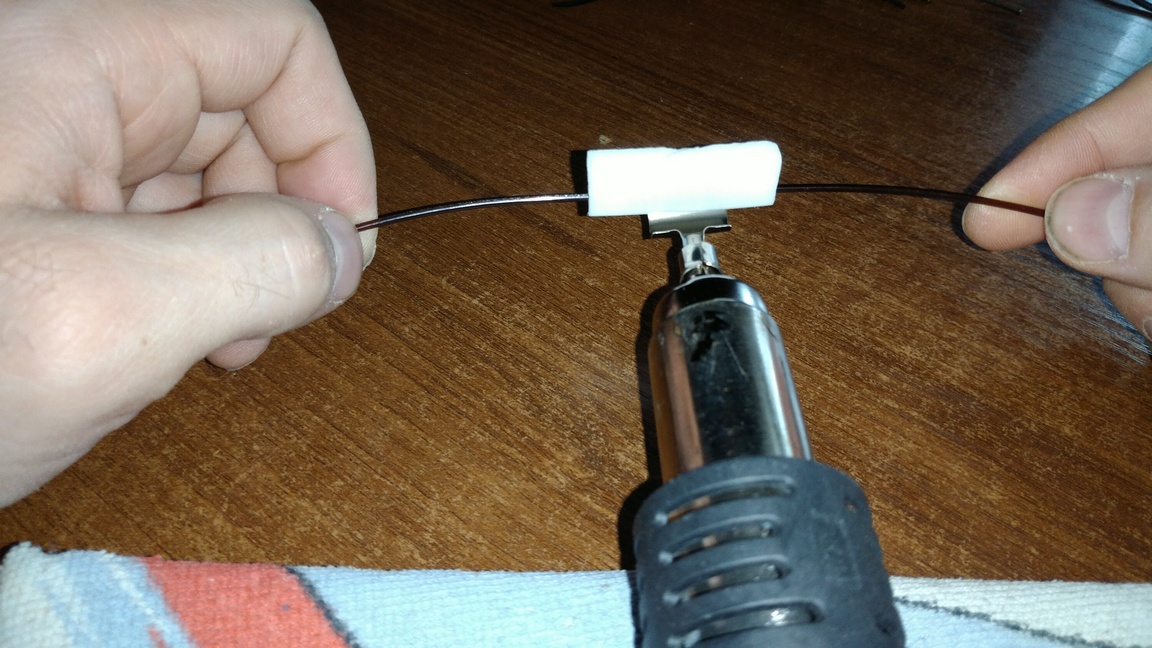

После долгих экспериментов, добился нормальной спайки без дальнейшей обработки места спайки.
Трубки тефлоновые предлагаемые нам, имеют минимальный внутренний диаметр 1,9мм. После спайки тефлон расширяется и место спайки становится диаметром 2мм. Приходилось дорабатывать до меньшего диаметра!
Достался мне когда то кусок тефлоновый, вспомнив про него, решил поэкспериментировать.
Делюсь с вами рабочим вариантом.
Вырезал от него кусочек, обработал на наждачной шкурке до размера плотно влезающего в мой радиатор. Просверлил по центру отверстие !! 1,7мм !! по всей длине. Филамент со станка соответственно в него сразу нормально не лезет! Всовывая и высовывая по немного филамент, разрабатываем отверстие (очень туго получается). Вот, что получилось:
Вставляю пруток, и грею феном (блока для нагрева пока нет) при температуре 350 С (возможно в попугаях).
После расплавления прутка, сдавливаю и отправляю на радиатор охлаждения.
Т.к. тефлон расширился (его изнутри раздавило место спайки), вдавливаю отверткой до низа.
И сразу, пока еще пруток не остыл беру его с одной стороны на расстоянии примерно 10мм и вдавливаю в тефлон.
Тоже самое проделываю с другой стороны, но на ~25mm. И так несколько раз, пока пруток не застынет (возможно придется с противоположной стороны слегка подталкивать иногда).
Итог спайки таков, при толщине прутка 1,7мм. Толщина места спайки получилась 1,8мм.
Пока есть долгие выходные, намотал на катушки
Видео спайки: https://youtu.be/5ZiwG2fSJcA

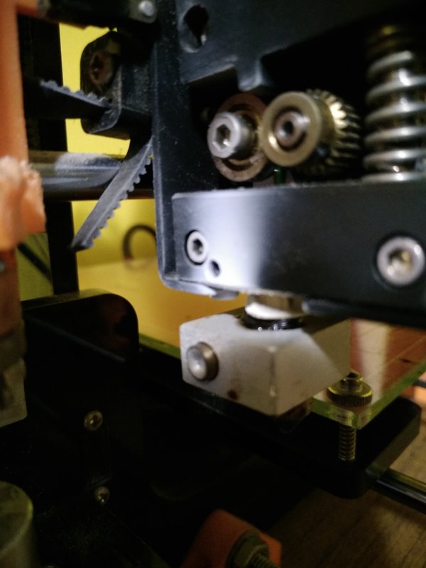

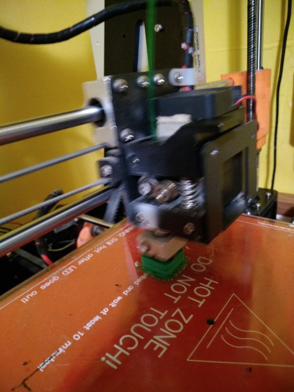

Ребят в чём косяк?толщина стенки 0.4 сопло 0.4 высота слоя 0.1 экструзия 130% температура 250/80 заполнение 100% начал стягивать подшипник усилие не большое было но на излом
lndus
Сообщения: 79
Зарегистрирован: 20 мар 2020, 15:50
Имя: Roman
Благодарил (а): 10 раз
Непрочитанное сообщение lndus » 05 апр 2020, 17:39
Пластик менял на паузе но слом получился выше

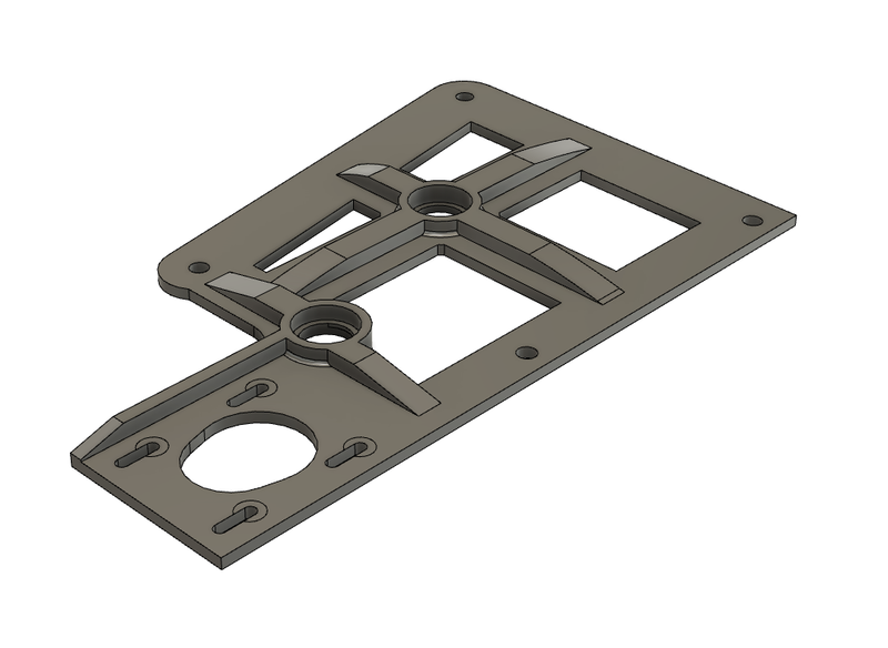

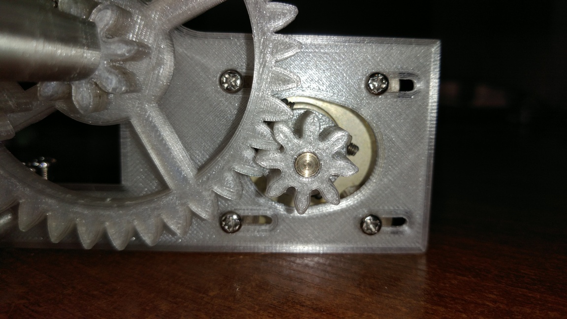

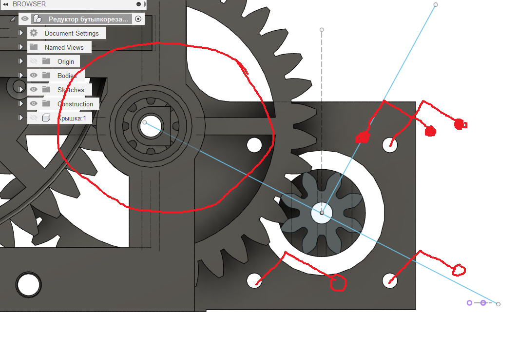

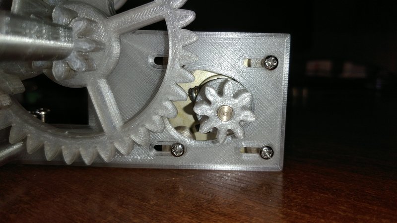

Shaman555 писал(а):
02 мар 2020, 13:43
Теперь сматывать филамент с бобины очнень легко...
Решил переделать немного эту идею! Предлагаю вам такой вариант, плюс немного усилил плиту в слабых местах.
В работе проверить пока не могу (основа станка на работе), но на столе тест прошел, смещения мотора нет.
Еще четыре втулки отпечатал, к мотору болтом прикручиваются плотно, а головка болта через шайбу (у меня пока шайб нет) слабо прижимает плиту.
Надеюсь Zneipas добавит в свои файлы, народ сам решит какой вариант использовать.
Осталось решить вопрос торможения шестеренок при размотке прутка.
Big_plate.zip
(47.51 КБ) 304 скачивания
Zneipas
Сообщения: 302
Благодарил (а): 112 раз
Непрочитанное сообщение Zneipas » 06 апр 2020, 00:22
Изначально планировалось пластину держащую мотор наоборот сделать неусиленной и работающей как пружина, для компенсации люфтов и неточностей печати шестеренок. В последствии эти страхи не совсем оправдались. Усилия там не большие. А вот с толщиной крепления первых подшипников я лоханулся и сделал их хлипкими. Пару дней назад выложил обновленную версию корпуса где эти места уже усилены должным образом.
По отжиму двигателя во время перемотки - такое предложение - сделать прорези в которых ходят крепящие двигатель винты в форме ^ . То есть для отжатия надо мотор потянуть верх и вправо и перескочив вершину - он упадет отключившись от редуктора. Для возвращения - обратная процедура. Когда начнется протяжка - малая шестерня под действием сопротивления средней - будет прижиматься вниз и вершину перескочить никак не сможет. Тем самым реализуется быстрая и надежная защелка в двух положениях. Скорее всего угол подъема и спада надо будет оптимально подобрать и имхо они будут разными.
Еще можно попробовать все таки сделать быстросъемную катушку. Для этого нужно разнести верхние стяжки корпуса подальше от большой шестерни и спроектировать своего рода туннель для подшипников в форме буквы L . То есть когда надо снять катушку она отводится влево и вверх. Пошипники скользя по туннелю позволят освободить катушку вместе с осью.
Правда мне не до конца ясно что делать с ней после этого. Для того чтобы удобно сматывать с нее филамент придется придумывать какой то внешний механизм ее фиксации и торможения.

lndus писал(а):
05 апр 2020, 17:35
Тоже думаю что недогрев. И охлаждение я на этой модели включаю только когда начнет печататься последняя башня. И всегда ставлю пять линий стенок. Не экономлю как правило.
lndus
Сообщения: 79
Имя: Roman
Непрочитанное сообщение lndus » 06 апр 2020, 08:03
Ок спс ребят буду пробывать просто где то в коментах вычитал типа 260 закипает вот и печатаю на 250
Zneipas
Сообщения: 302
Непрочитанное сообщение Zneipas » 06 апр 2020, 10:48
Закипает тогда, когда пластик сырой. Как только он до температуры текучести нагревается вода паром через сопло гонит пузыри. Кажется что вскипает. А закипает Пэт ближе к трёмста градусам.
Как понять что пластик сырой? При заправке нового прутка на него нажимаешь - с сопла должна течь ровная струйка без пропусков и пузырьков. Нажимать перестал - струйка остановилась. Мокрый пластик не остановится сам. Будет ещё долго из сопла кривые козявки выдавливать.
Shaman555
Сообщения: 108
Откуда: Украина
Благодарил (а): 40 раз
Поблагодарили: 24 раза
Непрочитанное сообщение Shaman555 » 06 апр 2020, 15:09
ahelper писал(а):
05 апр 2020, 21:58
Хорош вариант. А винты на панели надо каждый раз отжимать/зажимать, или с натягом однократно держат и когда надо мотор сдвинуть можно? Я думаю если слегка поджать ось средней шестерни, то она не даст быстро размотаться катушке, и не будет сильно тормозить мотор при намотке.

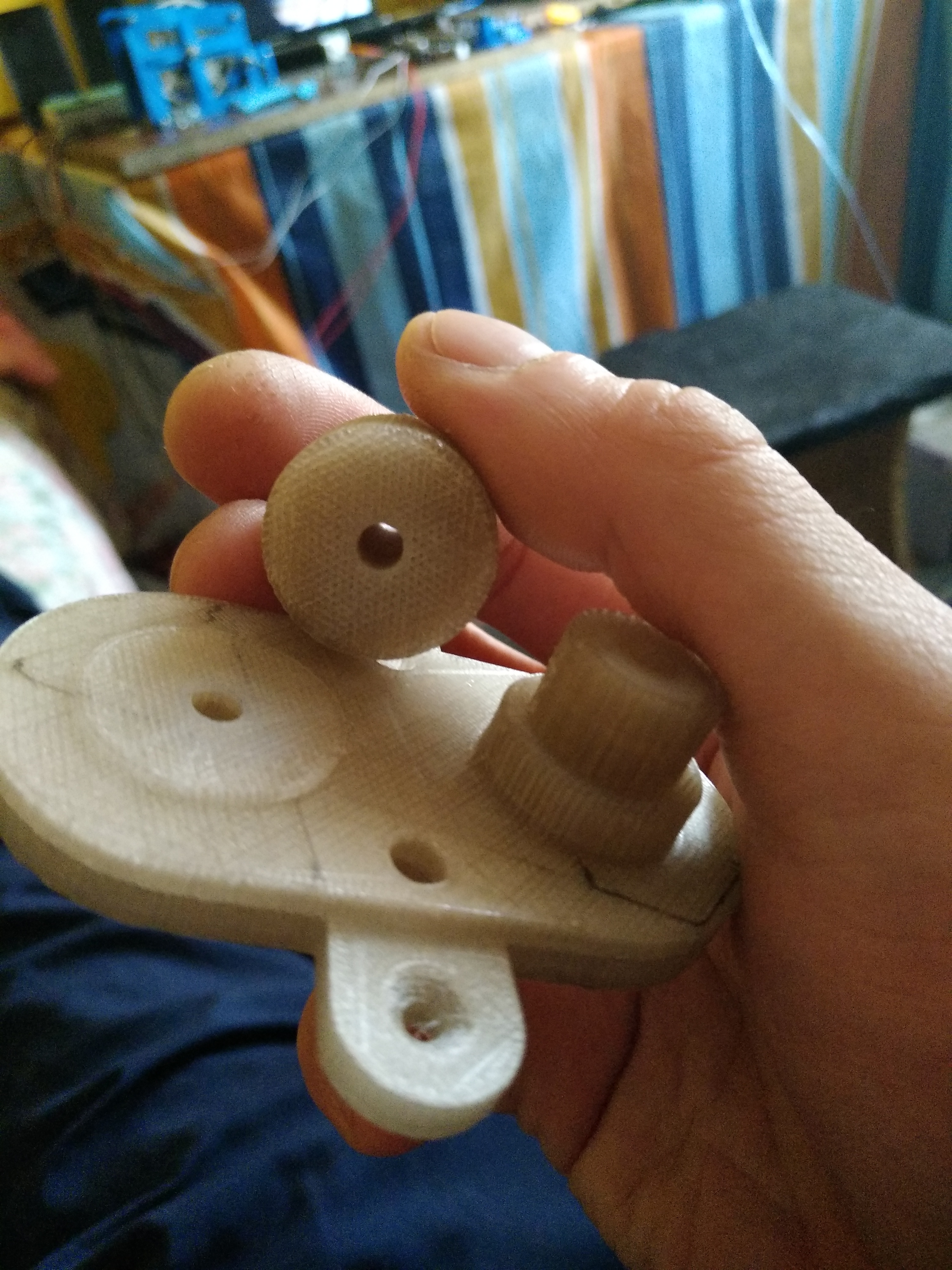

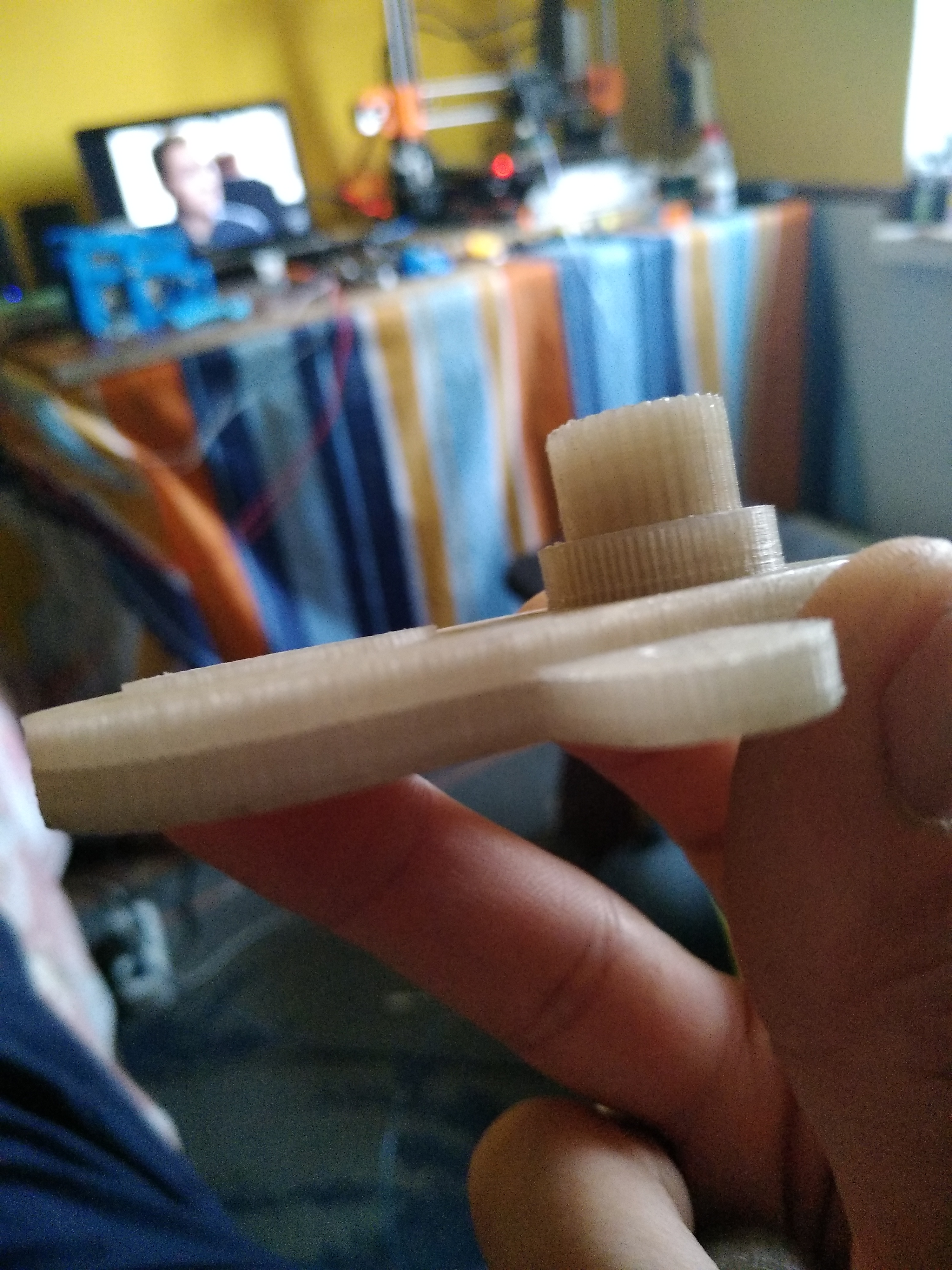

matveyserg
Сообщения: 9
Зарегистрирован: 06 апр 2020, 18:01
Непрочитанное сообщение matveyserg » 06 апр 2020, 18:08
Добрый день, ребята. Немного усилил тело бобины, в прошлый раз треснуло пополам. Прикладываю файл.
Тело бобины.7z
Печатаю на настройках сопло-255, стол-60, скорость 30 мм, слой 0,2 мм, сопло 0,4 мм.
(72.28 КБ) 278 скачиваний
ahelper
Сообщения: 123
Имя: Анатолий
Поблагодарили: 54 раза
Непрочитанное сообщение ahelper » 06 апр 2020, 21:02
Shaman555 писал(а):
06 апр 2020, 15:09
Откручивать ничего не нужно, работает с легким прижимом. Для катушки печатаю приспособу, завтра на работе оттестирую, Видео надеюсь приложу.
