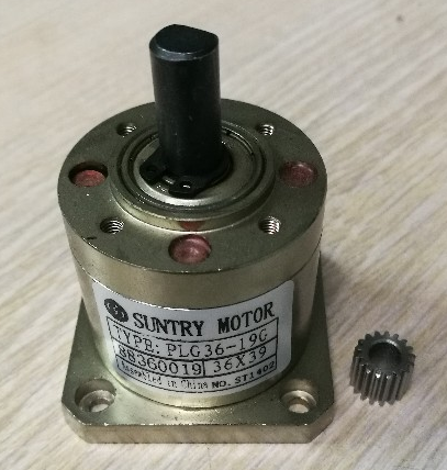

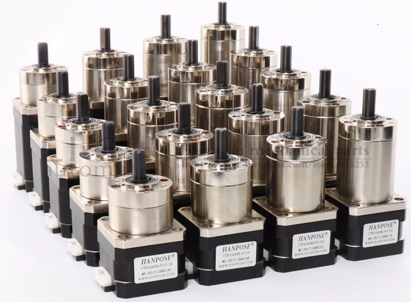

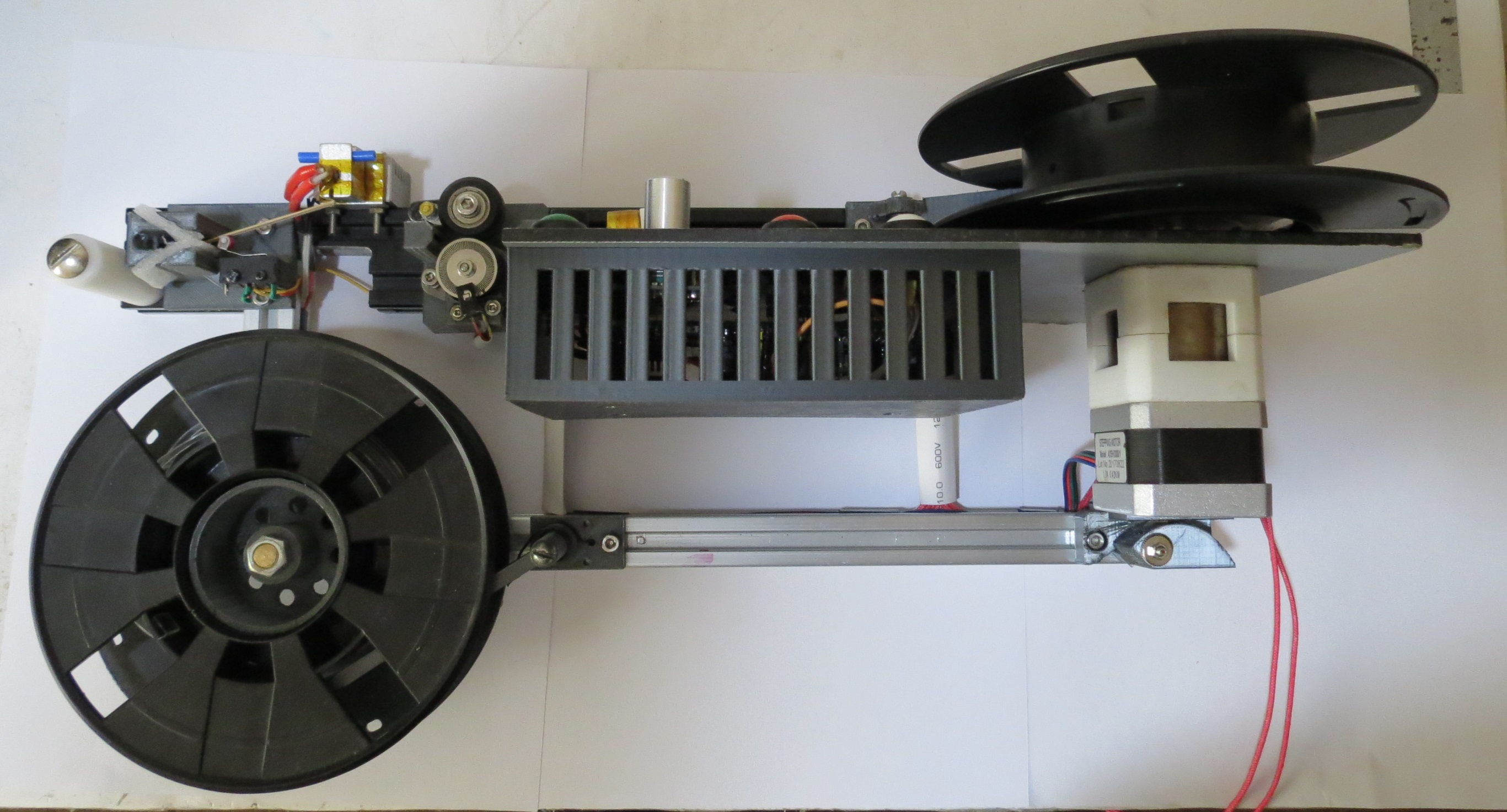

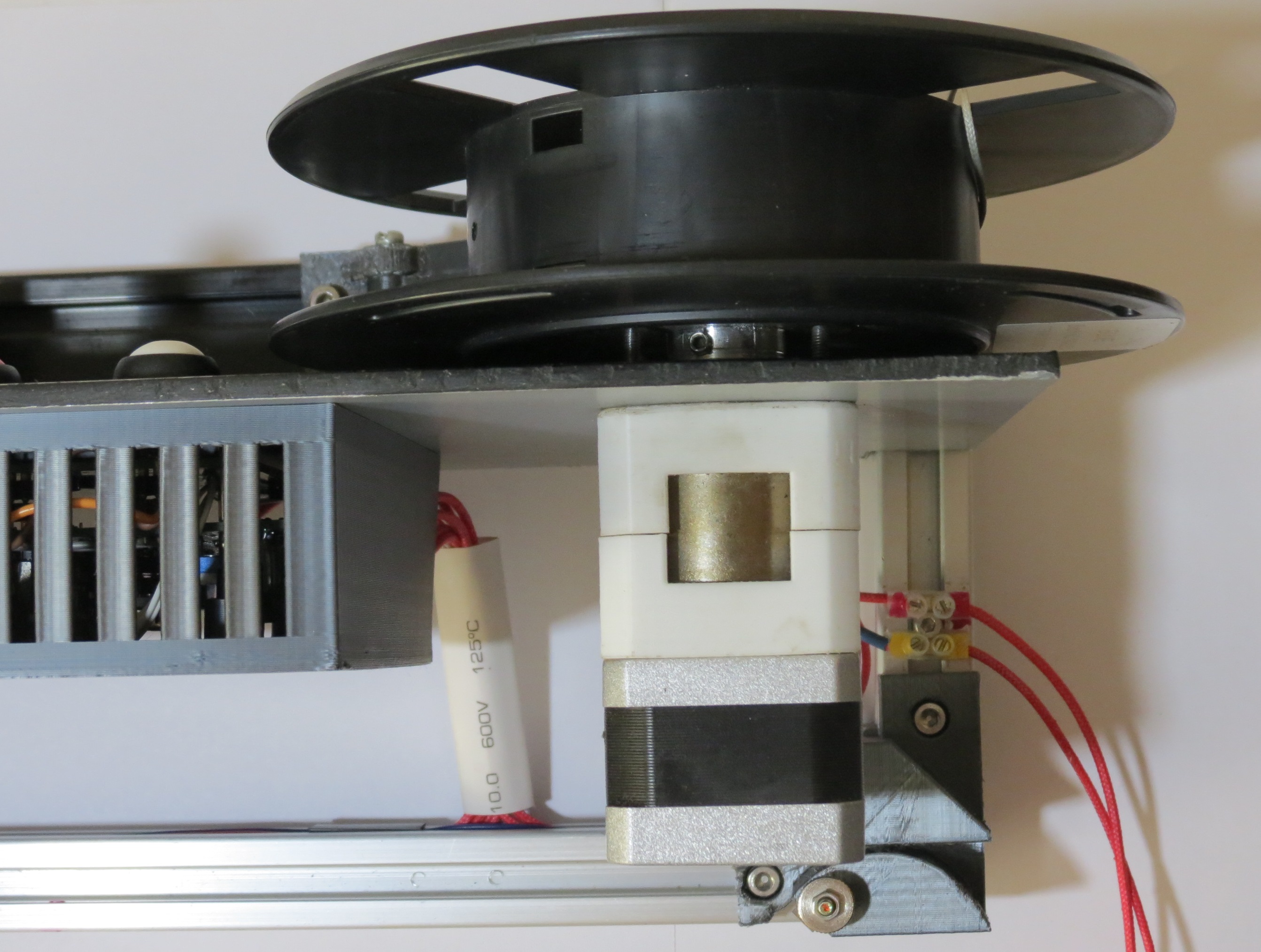

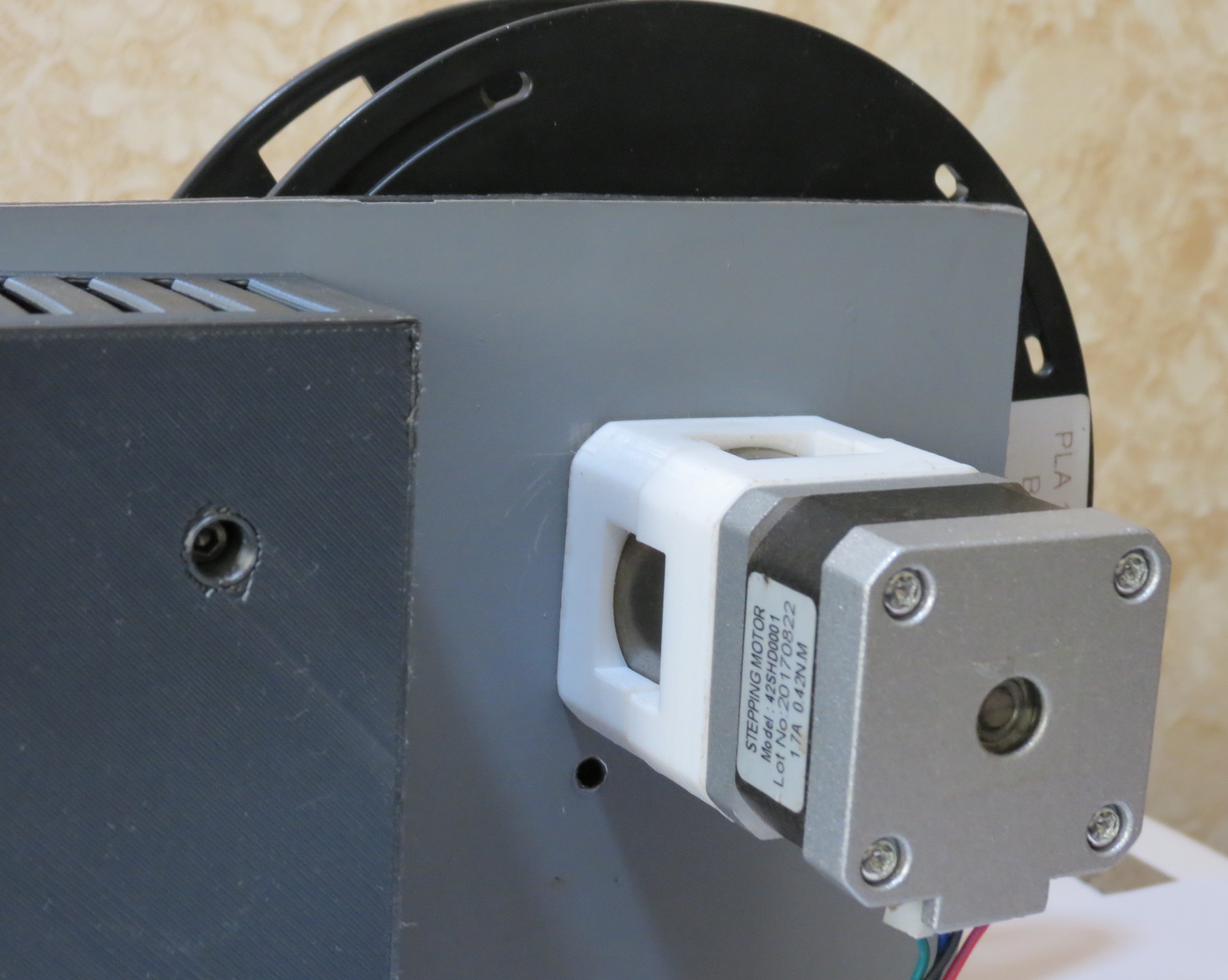

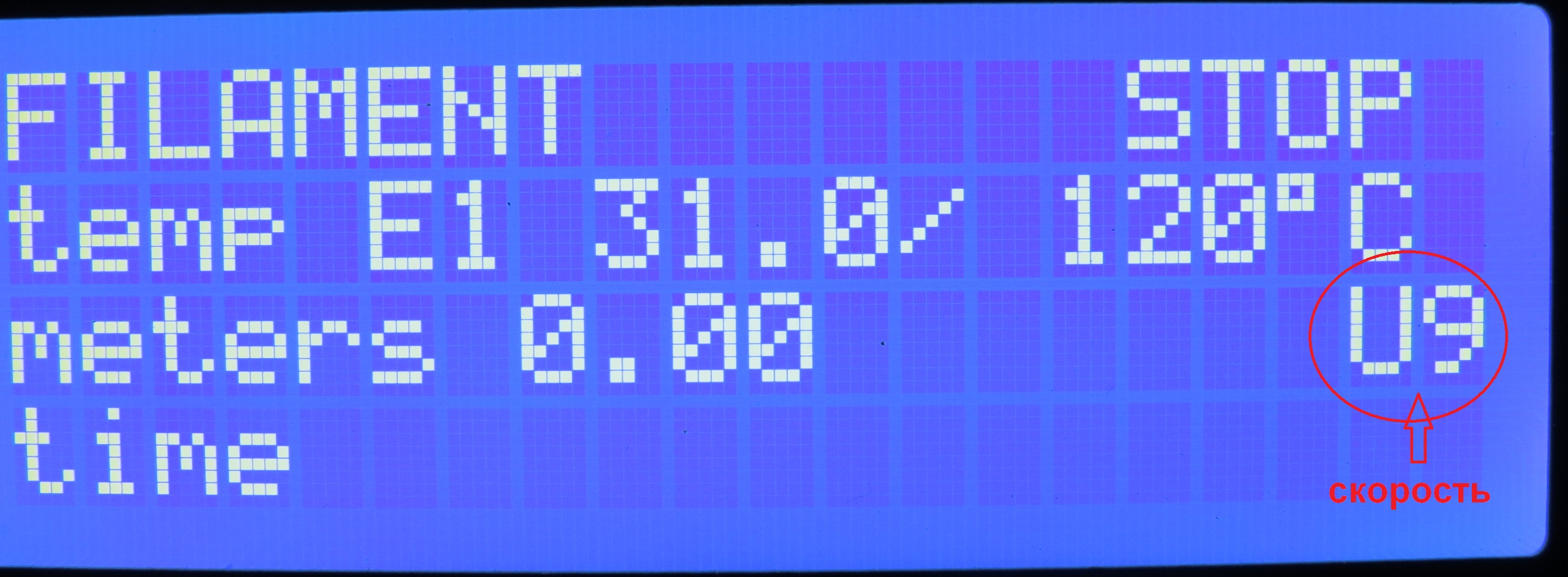

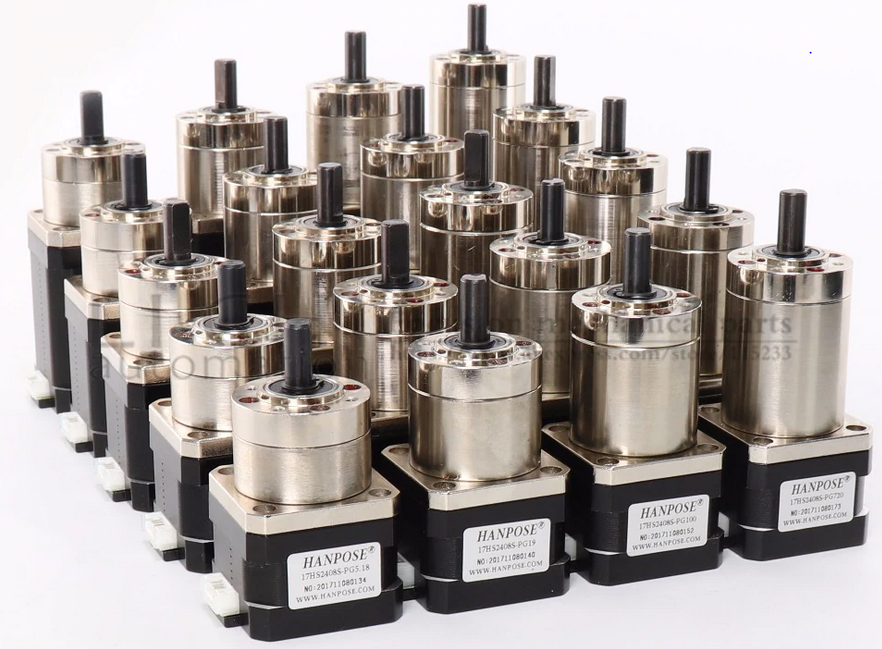

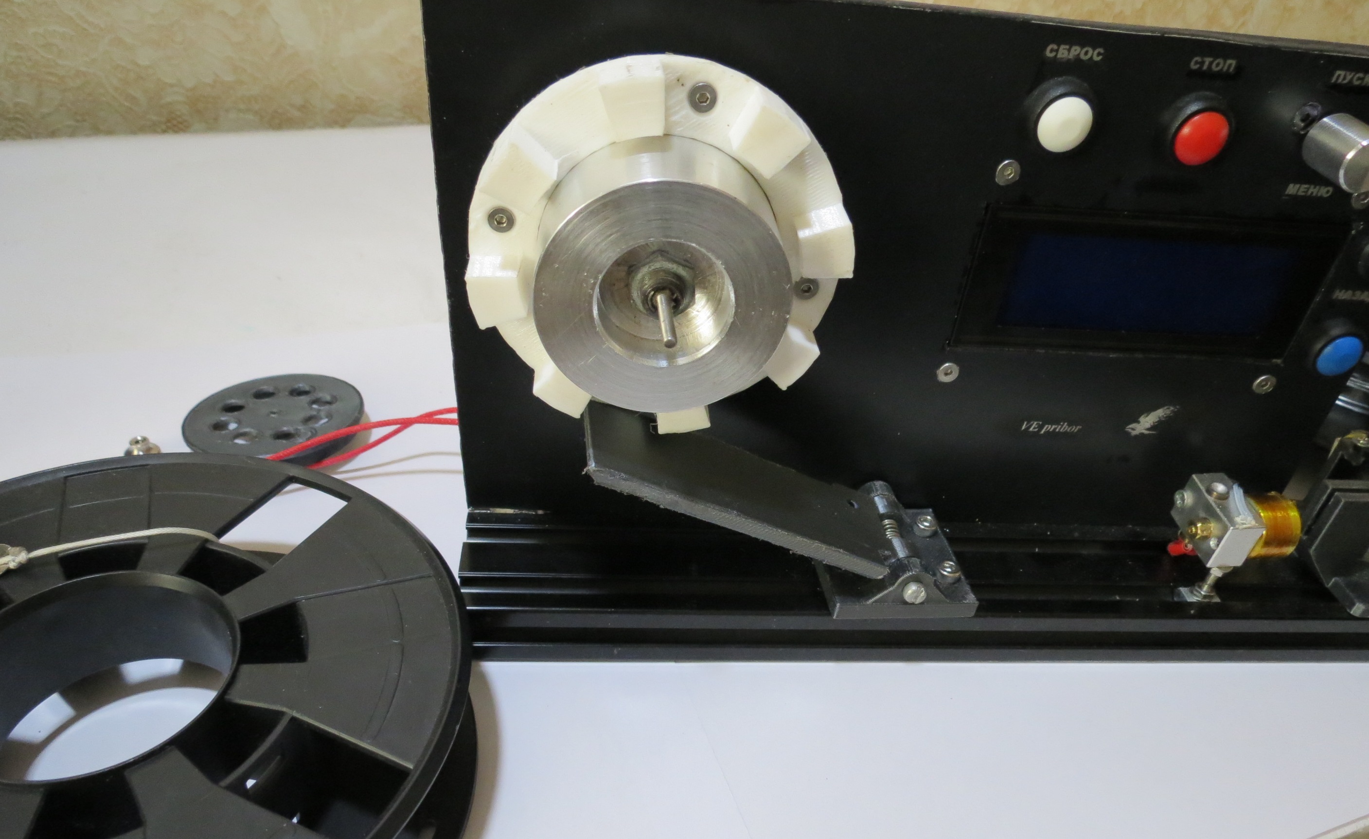

Станок с шаговым двигателем на редукторе из шуруповерта.
Запустил станок на шаговом двигателе. Управление скоростью осуществляется потенциометром.
Всего 9 скоростей с 1 по 9. На дисплее выводится буква «U» и цифра установленной скорости. Шаговый двигатель работает в режиме микрошага 1/16. Управлять скоростью можно в любой момент, как при работе, так и ручном управлении кнопками «вперед-назад». Все остальные функции станка сохранены в прежнем варианте.
Редуктор можно купить на Али готовый, с разным коэффициентом редукции:
Цена их начинается с 16$
