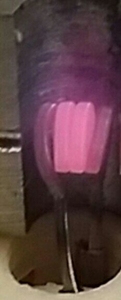

В FAQ Омега робота, на 2-ой странице, показан тестированный , понижающий БП (20А 300 ватт) для управления данной спиралью!

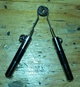

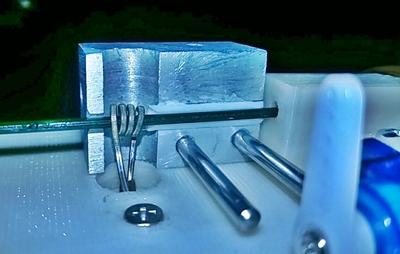

держатель контактов из цветмета для вейп спирали - тестировано!

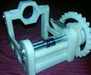

Мы с ребятами из РФ (широкая география) начали бетта тест функционала напечатанных, новых механизмов в сборе и по частям левой и правой стороны робота.
Огромное им человеческое спасибо за поддержку проекта! У нас получилась отличная команда, большего желать проекту и не надо:)

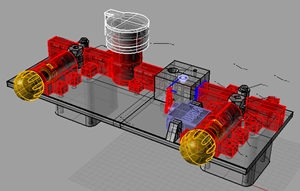

AORW-Альфа-Омега Робот Сварщик ПЕТ-Б на GRBL платформе
Осталось сабсем чуток и в бой:)

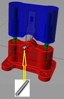

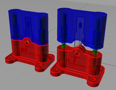

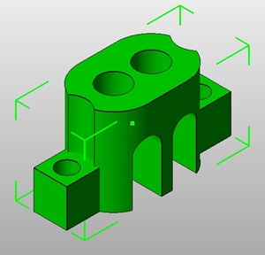

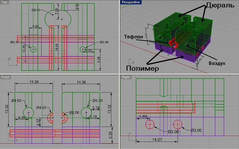

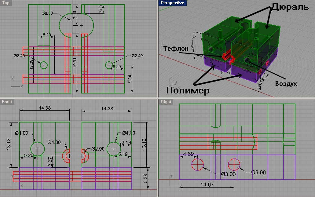

С Уважаемыми бетта тестерами придумали более народный вариант дюралевого кубика, нижняя часть которая требует вертикально-сверлийный станок превращена в деталь для печати, верхняя зеленая часть которую изготовили можно сказать на табуретке дрелью и тисками по прежнему из дюрали
Тестируется решение! Если будет ок тестеров то стл файл появится в FAQ главе данного робота.
Приложение ( чертеж) не уменьшаю в размерах специально там есть размеры.

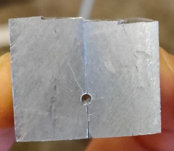

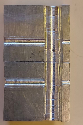

Выкладываю результат бетта теста в РФ по изготовлению кубика в домашних условиях без вертикально - сверлильного станка

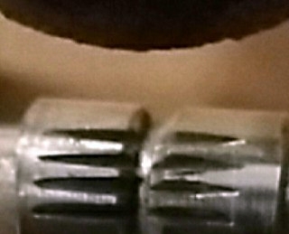

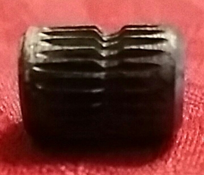

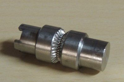

Так как мы не нашли ни одной закаленой шестерни для фидера ПЭТ-Б нити, с целью увеличения срока службы до 16000 часов,будем пытаться производить такие, с центральным углублением. которое придумано и запатентовано компанией Мейкербот.
Шестерня пока не нарезана, тут заготовка для дальнейшей обработки спец оснасткой которую можно будет напечатать для дремеля.

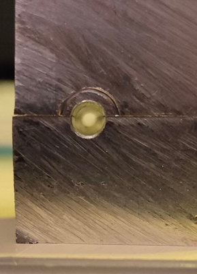

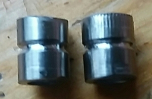

Собрал оснастку для изготовления шестеренки фидера, сегодня буду резать сталь Х-45 и закаливать как это делал 4 года назад.
Сегодня так же будем менять угл атаки ножа гильотины на 45 град, странно но блейды ломаются без такого угла когда режут ПЭТ-б нить!

Скоро будет готово и пойдет на закалку!
Такое реально не купить, но вы можете изготовить и забить на китай, вся инфа в FAQ.

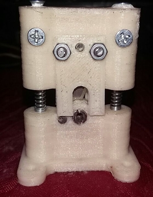

Новая модель гильотины , старая не оправдала себя!,Пошла под тест! Скоро узнаем что она может. Если все ОК то файлы будут выложены в FAQ темы.
Нож хоббийный N11, валы от Б/У DVD, возвратные пружины от шариковых ручек

vladimirV
- Сообщения: 284
- Зарегистрирован: 14 окт 2018, 07:58
- Имя: Владимир
- Благодарил (а): 6 раз
- Поблагодарили: 87 раз
Robert Sa
Роберт, приветствую.
Я советую поставить упорный штифт. Так как нож конусный, штифт не даст ему уходить в сторону при резке.
Кстати уже проверили, просто супер приблуда, давление 1кг, режет по маслу даже без стальных оправ в нижней части, но для увеличения срока службы и очень точного торцевания нерж щечки будут установлены. Сейчас идет почти финальная печать , были мелкие недочеты и скоро выложу файл. Приблуда настолько легко берет ПЭТ-б что даже хочется ее прикрутить к роботу, в линию автомата:)) Но пока думаем как это сделать так как некуда девать отрезанный огрызок так как консольное провисание нити после резака может привести к изменению траектории движения нити, + надо ставить доп концевик с шариком на борту, серву для привода в движения резака итд итп:)) Мы не можем такое пока позволить, слишком дорого выйдет:)) Это народный проект! Размах географии классных инженеров , "Человеков" с большой буквы - бетта тестеров от Иркутска до Питера!!! Рад такому от всей души!:) Возможно приблуду надо будет защищать от тонких пальчиков маленьких детей так как есть открытый фрагмент ножа, и это уже готовится!

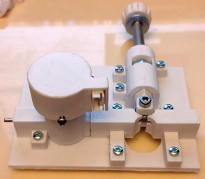

Robert Sa
- Сообщения: 578
- Имя: Robert
- Откуда: Ереван
- Благодарил (а): 42 раза
- Поблагодарили: 62 раза
Закончили разработку гильотины-торцевателя для ПЭТ-Б нити, скоро файлы с инструкциями будут опубликованы.
