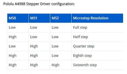

При подтяжке всех MS к 5В должен получиться максимальный микрошаг (это на "обычных" драйверах). Может микрошаг уже распаян на плате на максимум сразу? Тогда только программно уменьшать, генерируя меньше сигналов Step с микроконтроллера.

Похоже у мотора 8 градусов на шаг. Нужно уменьшить частоту STEP, а в этом может помочь только Zneipas.

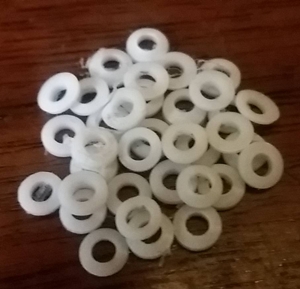

Ниже мои шайбы для хота, ускорители экструзии для е3д полученные из таких трубок, помню вы участвовали в обсуждениях по водянке:))

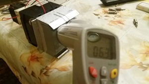

вытаскивать расплавленный шов из трубки без охлаждения низя, трубка с нитью должна плавно перейти в холодильник который показан в данной теме, они должны быть на одной оси но с зазором , а если он еще и с элементом пельтье то будет вообще здоровоShaman555 писал(а): ↑15 июн 2020, 10:27А вот это уже меняет дело. Надо пропробовать. Придется теперь холодильник соосно с нагревателем ставить, ведь с нагревателя уже не вытащить пруток. Трубка с нагревателя с прутком переходит в холодильник или только пруток, а там в каждом установлена трубка своя?

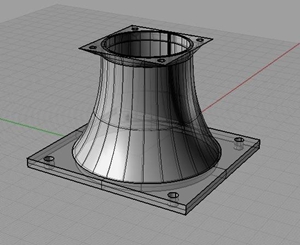

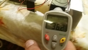

Мой холодильник на пельтье, я как бы готовился к такому повороту событий в 3д печати 5 лет:))
Тут уже дело за малым, переделать холодную часть и все:)

принципиального значение не имеет, просто с показанным холодильником все на много быстрее , даже можно довести при желании до автомата, но это позже
