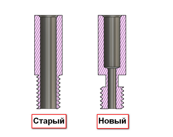

Хочу поделиться с вами своей радостью. Может кому и пригодиться.
Постоянно не давал покоя такой момент, образование пробки между соплом и тефлоновой трубкой. И скорость печати выше 40 мм/с выходила с проблемой.
Так как для печати PET пластиком использую температуру сопла 260 - 285 градусов (это не попугаи, я их тоже наконец то проверил). Тефлоновая трубка которая доходит до самого сопла на при такой температуре потихоньку сжималась, чем и вызывала сопутствующие проблемы.
По наводке уважаемого Robert Sa (огромное спасибо), сделал другой термобарьер из болта нержавейки. На фото какой стоял и какой сейчас.
Обдув конечно теперь менять придется, так как изменилась длинна хотенда на +1мм (чуть не точно выточил).
Печатаю уже который день на скоростях 60 мм/с, думаю на больших деталях можно и больше. Пробка не образовывается, в месте окончания трубки температура не больше 70 градусов. Подачу на 10 % понизил, печатал 130. Слои красивее и ровнее ложатся, сцепление слоёв улучшилось, вообщем печать в разы изменилась.
Даже без водяного охлаждения.

браво Вам, молодец!!!! Надеюсь по чертежам барьера из темы водянки все сделано:) Спасибо вам за доверие, мне незачем тут заниматься фиговыми советами, честно.
Когда перейдете на водянку, вы забудете место где находится вообще хотенд:))

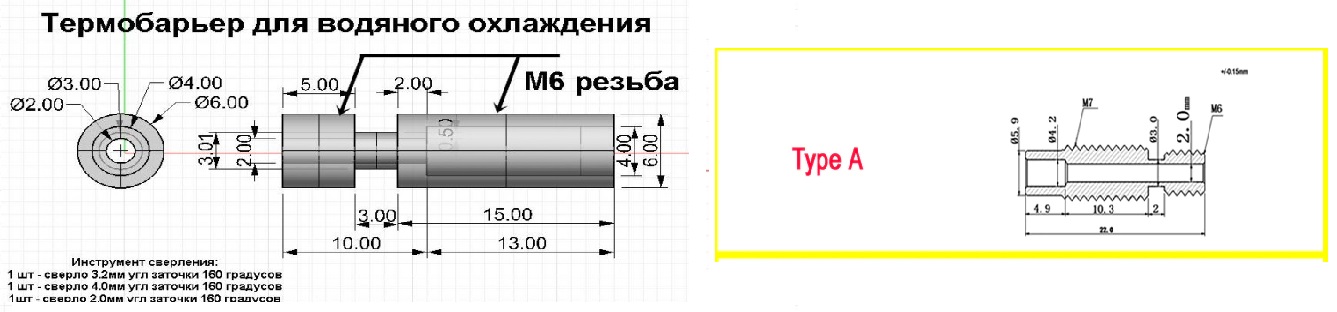

На заметку. При необходимости, такие (разные)можно купить:https://aliexpress.ru/item/400025827647 ... web201603_
https://aliexpress.ru/item/33060328828. ... web201603_

не совсем то Владимир.
Рекомендую почитать тему и посмотреть там на мой чертеж термобарьера для водянки, она универсальная для почти всех полимеров:
viewtopic.php?f=29&t=493&start=15
Предложенный выше Type-A надо будет досверлить по глубине отверстия Ф4,1 , посмотрите там чертеж по глубине данного отверстия куда вставляется тефлон трубка.

Да, Robert Sa, я в курсе. А на заметку давал тем, у кого нет возможности выточить самому. Досверлить проще.
Заметка по технологии изготовления станка.
Делал фильеру из латунного болта М6х12, как у автора. Для хорошей центровки отверстия во всём теле фильеры, использовал дрель в качестве токарного станка. В качестве державки сверла - шуруповёрт (без вращения). Было в наличии 2 болта, делал 2 попытки (до магазина ехать не по пути).
Один просверлил со стороны выхода пластика (т.е. со стороны головки болта), другой - со стороны входа (т.е. резьбовой части).
Повторюсь, всё практически на руках, дрель прижималась к столу рукой, шуруповёрт подпирался коленом.
Оба отверстия получились ровно по центру... НО....
При сверловке со стороны головки, отверстие на этой же стороне немного разбило. Хорошо, что сверло брал 1.5, т.е. запас есть
При заходе со стороны резьбы отверстие немного разбило со стороны входа пластика. Но это совершенно не страшно, ибо там всё равно рассверливается конус.
При сверлении на резьбу накручивал гайку и зажимал её вместе с головкой болта. Так и резьбу не замять (хоть усилие на зажим нужно небольшое) и центровка получается лучше.

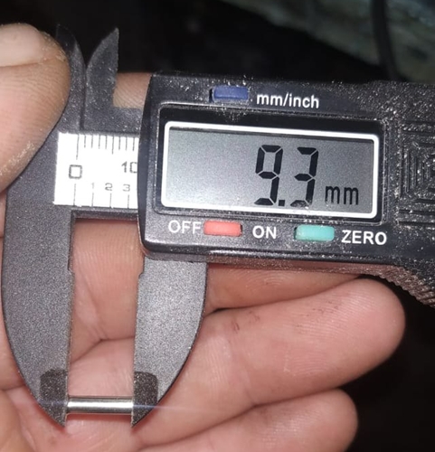

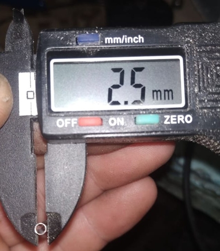

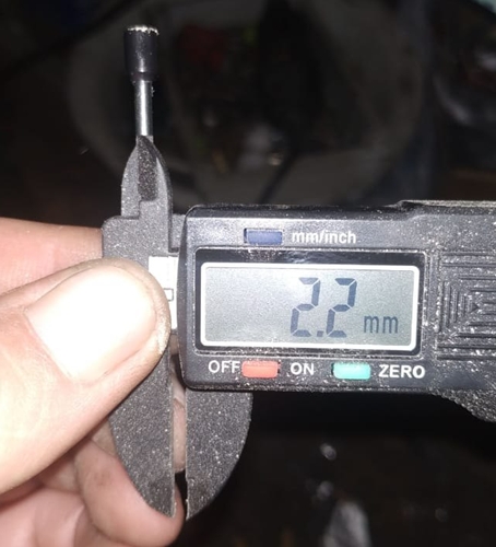

Коллеги вопрос: как у нас с коэф. трения бутылочного пет о бутылочную пэт? как считаете, нить из "Б"пэт пройдет без проблем по каналу сварщика если я ее напечатаю из него же? Или все делать из латуни?Как будет вести пэт канал с др. полимерами?
Есть опыт?
Вопрос критический так как я могу сделать из любого материала , а вы нет.
Думайте, советуйте как мне поступить в исполнении автомата!?
Есть опыт?

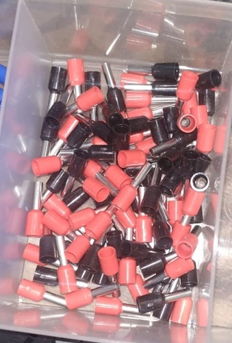

есть такие гильзы для обжатия медных проводов, они короткие, но можно наверно их использовать встык чтоб долго не думать и искать несколько штук, надо найти такие гильзы с 2мм внутренним диаметром.
