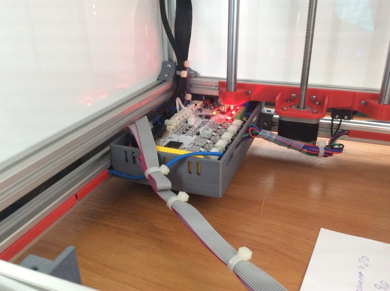

Вылезла еще одна беда но уже с платой, после нескольких часов работы эта скатина зависает и пока ее не перегрузишь не реагирует. Подозреваю перегрев, надо как то лепить охлождение но места там реально маловато ((

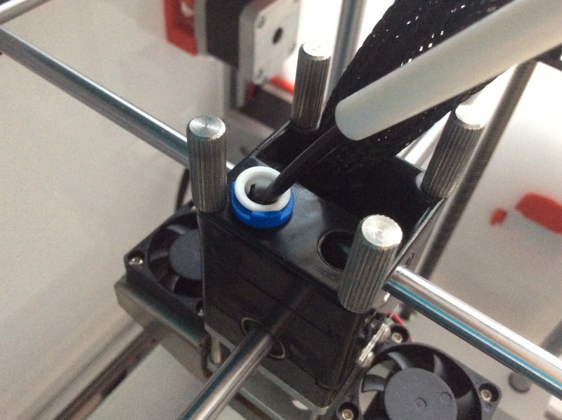

А по какой причине пластик через трубку боудена может плохо попадать в фторопластовую втулку, как то странно то попадает хорошо то начинает клинить, именно в месте где пластик входит в втулку. Диаметр трубки 4мм, подача по трубке работает хорошо, сопло не забито, втулка новая.
Может заклинить сразу может через разное время. :(

Принтер ultimaker 2 там хитрая втулка, на втором принтере без боудена у меня стоит прямоток как по Вашей ссылке работает отлично. Но тут не совсем понимаю причину, под определенным изгибом трубки в одном положении пластик в тулку заходит нормально, передвигаю голову с тем же изгибом трубки пластик уже не заходит в втулку.

Вот так при установки МК8 который помощьнее родного трубку просто вырывает или перегрызает пластик.
Получается когда пластик проходит по трубке и попадает в фторопластовую трубку все ок, но при ретракте пластик с втулки выходит и обратно он может и не попасть так как есть зазор в пару милиметров. Точно так же при загрузке если пластик в втулку попал все ок, если нет то беда. ((

У меня так было на оригинальной голове. Здесь проблема во фторопластовой вставке, в которую вставляется трубка боудена. Также возможно, что сама трубка боудена меньшего диаметра.
https://ultimaker.com/en/community/1032 ... upler-gone
https://ultimaker.com/en/community/8272 ... t-anything
Моё решение с вставками viewtopic.php?f=8&t=33#p1283

У меня трубка 6мм а внутри 4мм вот я и думаю что есть зазор нехилый между трубкой и вставкой в который пластик и упирается хотя может китайцы намудрили с вставкой че-то, еще не разбирал.

antonkopa, по моему оригинальная 6,35 мм
