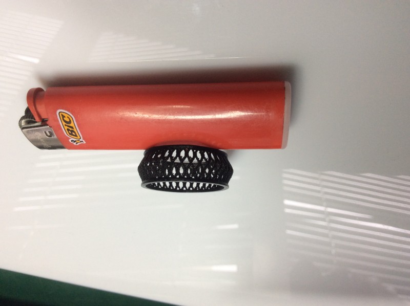

Cura поражает мое воображение своей неюзабельностью.
Дефолтный профайл среднее качество. Изменена толщина прутка на 1.75.
На выходе имеем это:

Непрочитанное сообщение AKDZG » 25 мар 2017, 16:34
Shaman, что значит "среднее качество"? Это Кура сама должна подобрать все параметры печати?
Непрочитанное сообщение Shaman » 25 мар 2017, 16:49
AKDZG писал(а):
25 мар 2017, 16:34
У нее там есть несколько готовых профайлов.
Я взял один и изменил у него только диаметр прутка.
Кура 2.5

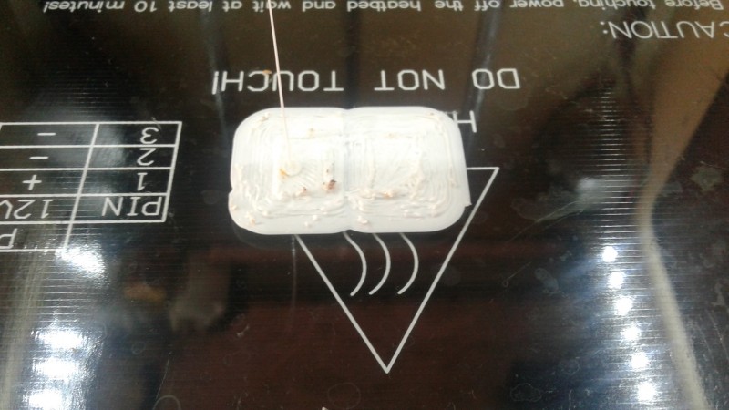

Непрочитанное сообщение antonkopa » 26 мар 2017, 15:40
Вроде победил проблему с недоэкструзией, заменил трубку боудена и перешел на более старую версию куры что удивило. На новой шел затык но где так и не понял, но тифлоновфх втулок у китайцев все же заказал пару запасных.
P.S. Сопло 0.4 слой 0.1, скорость 60
