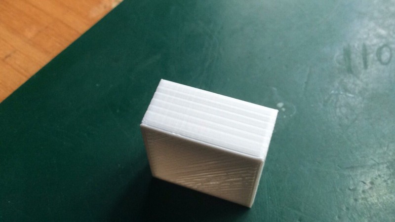

День добрый, возникла проблема с работой pla и copet, с авс+ данной проблемы нет, так же с пластиком от есан тоже нет. Пробывал менять температуру, поток, размер прутка, ремни тоже подтягивал не то.
У меня копия ультика2 и пруток под 3мм.
