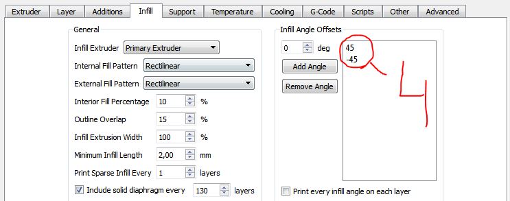

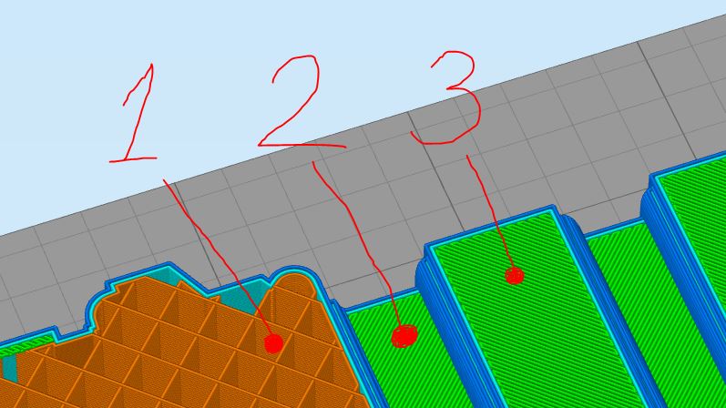

Всем доброго времени суток.
Печатаю из под Simplify3D 3.1.1
Не могу понять, как изменить направления заливок начальных и последних слоев.
Если изненить настройки (4), то изменится направление заливки (1). А вот как изменить направление заливок (2) и (3)?
Просьба не предлагать поворот модели на столе - не вариант...
Pr??a i3, Arduino Mega, RAMPS.
С наилучшими пожеланиями.

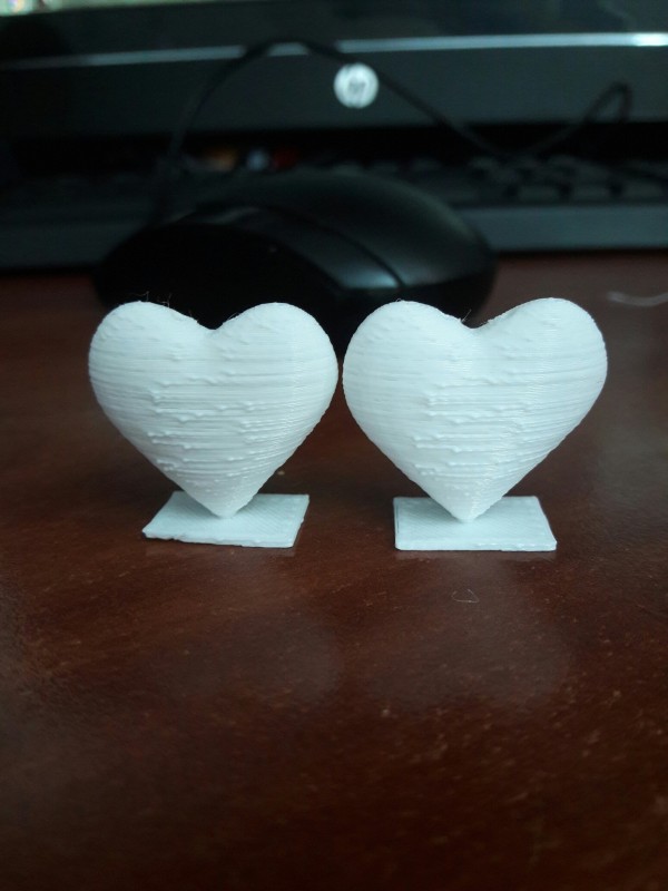

При печати постоянно наружу выходят неточности. сначала думал пластик плохой либо принтер косячит... потом напечатал 2 детали одинаковые - ошибки идентичны... я так понял это слайсер... прошу подсказать как устранить болячку... фото прикладывается.

urban писал(а): ↑
26 мар 2017, 17:46
По моему тут перегрев и недолив.
Другим пластиком так же печатается?
urban
Сообщения: 3
Зарегистрирован: 26 мар 2017, 14:51
Имя: Иван
Re: Слайсеры. Вопросы и ответы.
Непрочитанное сообщение urban » 26 мар 2017, 19:03
Это ПЛА. жду на днях АБС и хипс должны приехать.... пока не пробовал... я все же склоняюсь к проблемме в коде... так как все выпуклости идентичны...

Nikitin писал(а): ↑
25 мар 2017, 22:16
К сожалению никак, кроме как повернуть модель на столе, что для вас не подходит. Нет в симплифае изменения угла сплошной заливки, самому несколько раз нужно было этот угол повернуть.

Alex Pozner писал(а): ↑
26 мар 2017, 19:36
Urban, а не пробовал другой слайсер?
Вот тоже частенько кажется что неправильно как-то слой построен - то тут, то там косяки печати на ровном месте появляются, типа как сопло не там поворачивает, не туда и не в той последовательности.....
Если такие моменты можно настраивать, то что и где?
Попробовал слайсер Кура... со стороны обдува получилось хорошее качество... с другой стороны потекло.... фото пока нету.... но закономерность точек на детали исчезла.... может подскажите удобный и простой слайсер для новичков.... принтер китайский - копия прюши 3 :D

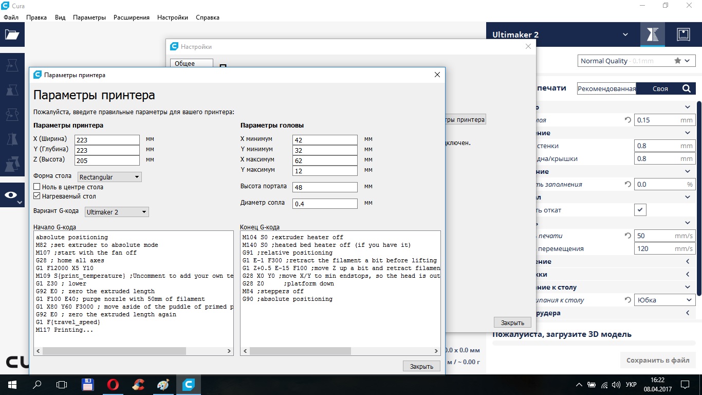

Всем привет, поделитесь сикретом как в куре 15 указать температуру первого слоя 215 градусов а потом печать на 210.
Дело в том что по второй ультик я не нашел менюшку с указанием первого слоя, под прусу вопросов нет, а вот с ultimaker 2 не понятно, так же как и с стартовым и конечным gcode где они и как его менять
С температурой вроде нашел решение https://3deshnik.ru/blogs/akdzg/sekrety ... ra-chast-2 НЕ ЗАРАБОТАЛО НА УЛЬТИКЕ ((
Непрочитанное сообщение AKDZG » 08 апр 2017, 15:07
antonkopa, хоть на скриншоте покажите, что не получается. Электроника какая стоит? Может и нет смысла выбирать профиль Ultimaker 2, если он не настраивается, а выбрать профиль Прюши и печатать спокойно.
antonkopa
Сообщения: 145
Имя: антон
Непрочитанное сообщение antonkopa » 08 апр 2017, 16:23
электроника стоит родная ультика как и прошивка оригинальная, сейчас поставил Cura 2.4 там есть возможность прописи кодов. на скрине. а вот если не пойдет тогда скорее всего так и сделаю перейду просто под профиль прюши ))
Изначально проблема с количеством выдавливаемого пластика при старте печати, вот пытаюсь побороть :)
