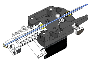

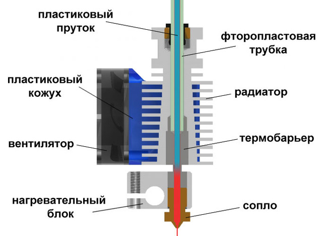

Так, кажется, кто-то что-то не понимает. Боуден - это трубка тефлоновая или фторопластовая (PTFE короче) по которой подается пластик до радиатора, отсюда и название. Директ - это прямая подача в радиатор без этой трубки. Сам радиатор нужен чтобы крепить нормально хотэнд и создавать резкий перепад температуры. Радиатор весит копейки по сравнению с шаговиком, так что его никогда никто не убирает, он нужен.
Вот боуден (мотор где-то далеко):
Вот директ (мотор у радиатора):

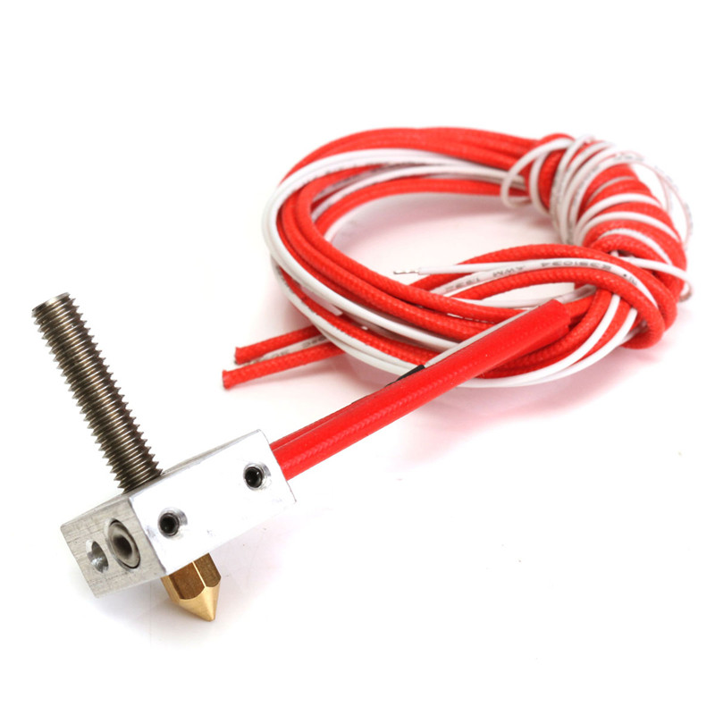

Просто я не увидел прямой полезности от этого радиатора мне думается он просто помеха.Если пластик будет заходить прямо в патрубок сопла так сказать с улицы а не через радиатор который предварительно разогревает пластик.Радиатор здесь лишний вместе с его вентилятором,зачем городить огород если достаточно сопло подвесить,в чем заключается смысл или какая функция у радиатора кроме как мнимого охлаждения .На самом деле он охлаждает нагреватель а на нить он действует как предпрогрев
Резкий перепад не создаст если он вкручен в нагреватель,только плавный

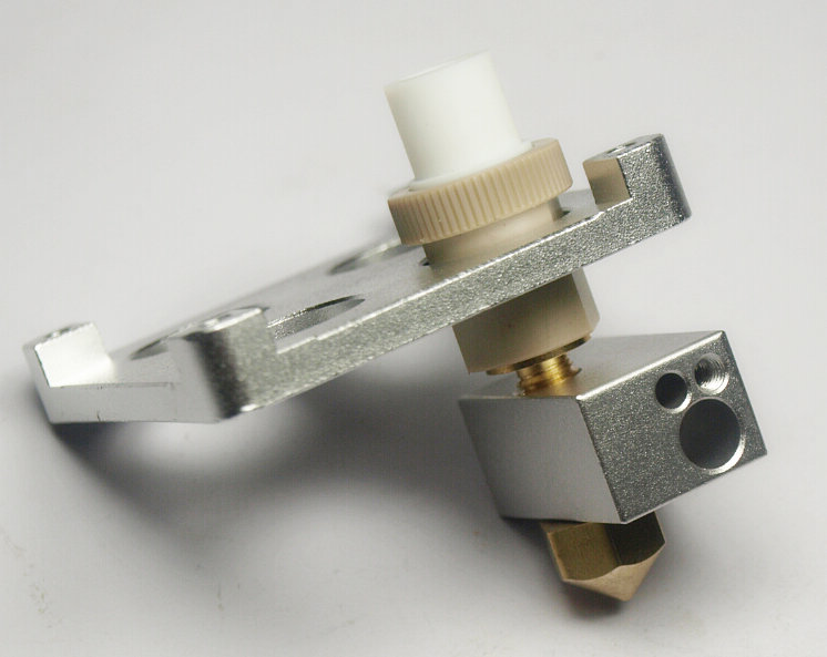

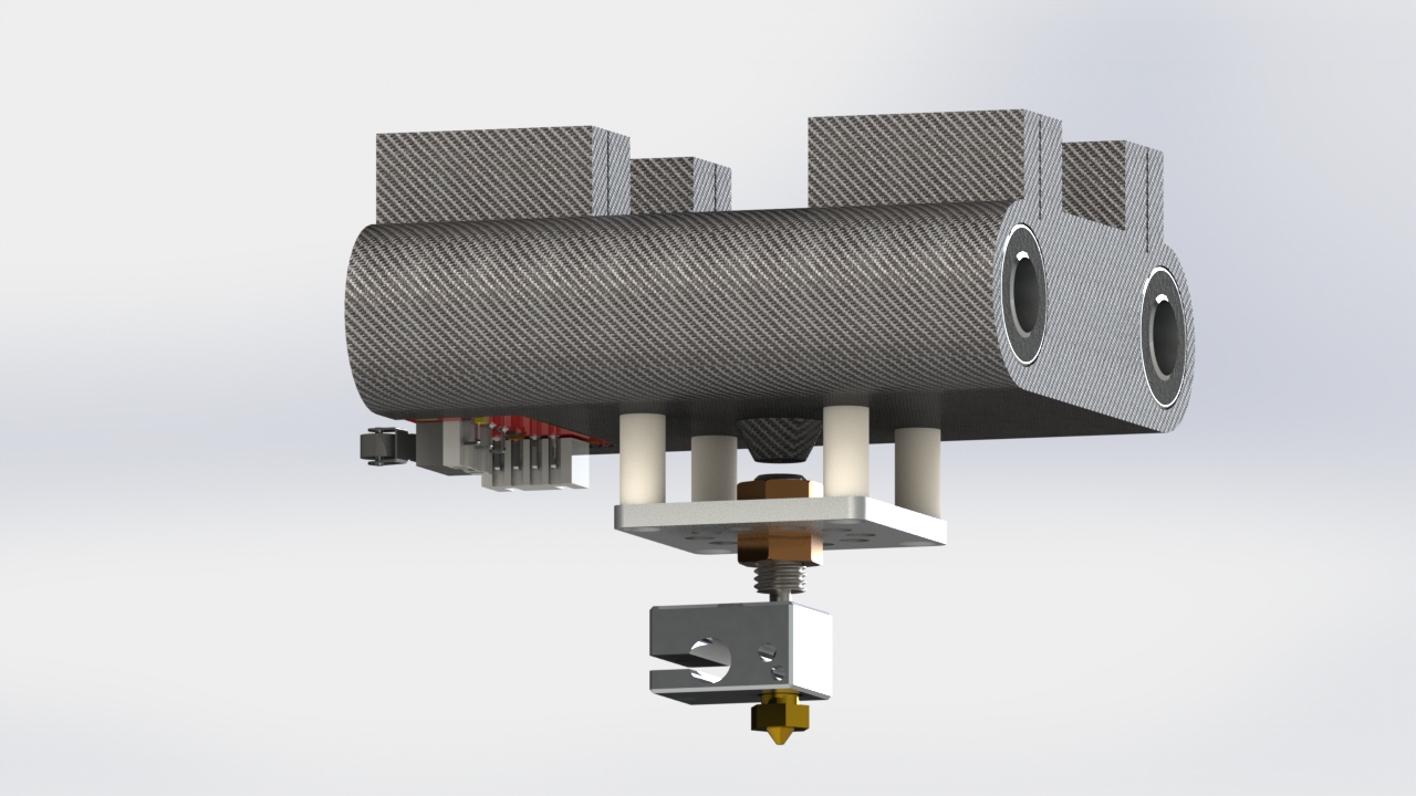

Прошу откретиковать вот такой вариант

Ууу... тут надо учить и учить матчасть. ;) В вашем варианте пластик не полезет через сопло, он лужей расплывётся над входом в термобарьер.

Этот вариант похож на Ultimaker Original, только там используется латунь, PTFE и PEEK, там где у вас сталь.
Эта конструкция устарела (требует частой замены элемента из PTFE) после появления более простого и надёжного хотэнда от E3D. Наиболее надёжный вариант хотэнда - это E3D v6 с трубкой боудена до сопла, даже если используется с директ экструдером.
Ваш вариант (с доработками) будет работать с пластиками АБС, с ПЛА работать не будет. При проектирование хотэнда всегда нужно чётко представлять на какой высоте от сопла будет пробка толкающая расплав и в каком материале будет перемещаться эта пробка. Лучший вариант: пробка очень низко к соплу и ходит в трубке PTFE. Пробка - это разогретая и расширенная часть прутка, но ещё не расплавленная. Для снижения уровня пробки делают тонкостенную шейку (видно на всех термобарьерах выше нагревательного блока) на термобарьере и выше ставят обдуваемый радиатор.

Расчитывал поставить резьбовую трубку с тефлоном внутри
Почему на директ экструдере он не растекается и без тефлоновой вставки?

Непрочитанное сообщение Чиффа » 13 май 2017, 12:01
На директе она есть.

У меня ее нет,самаядревняя модель по ходу

я и хотел поставить такой с тефлоном,по моему мнению такой вариант немного все же легче будет чем с алюминиевым радиатором и без приколов как с боуденовским радиатором (если 3D-SPrinter не переубедит конечно,только аргументы пока у него из мат части наверно а не из реальной практики ;) )

Радиатор с принудительным обдувом - очень важная и неотъемлемая часть хотенда. Можете убедиться в этом на реальной практике. ;)
