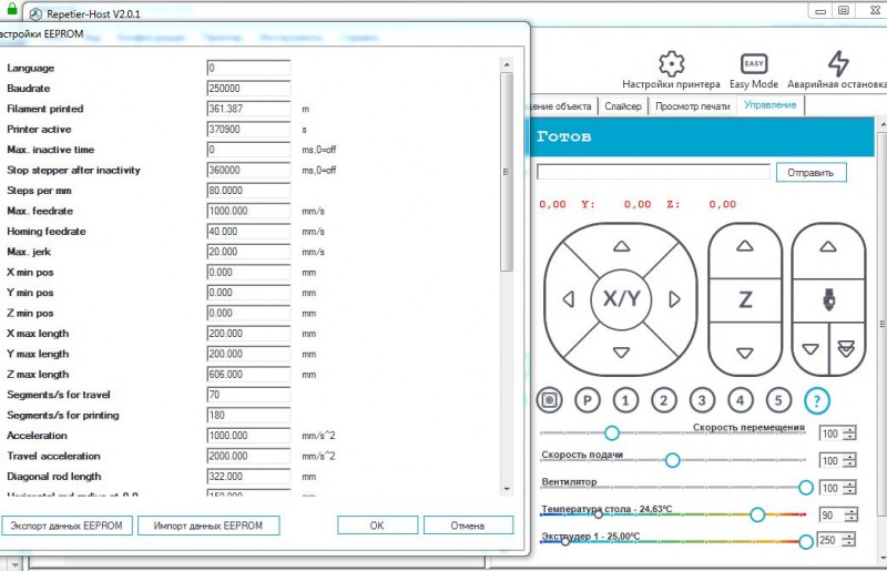

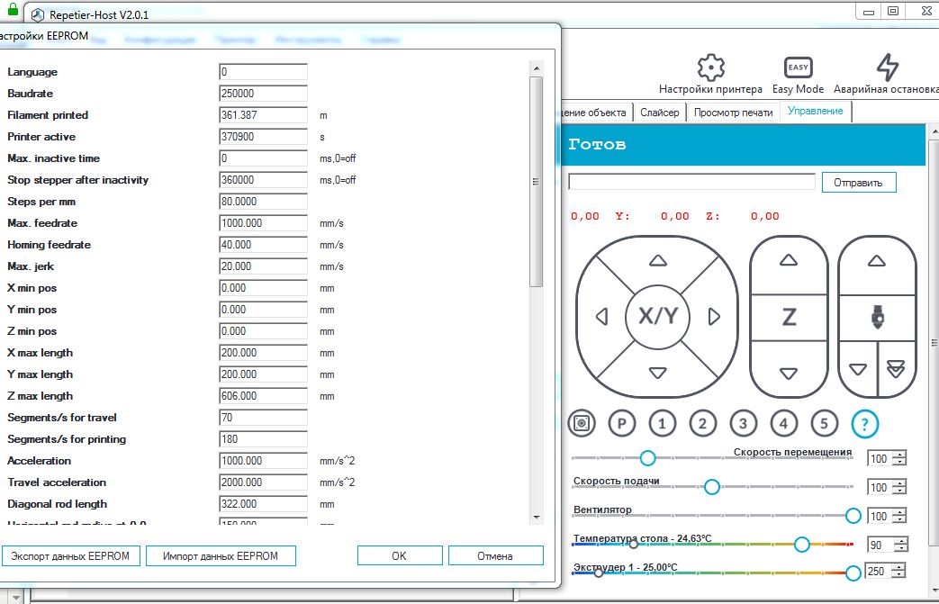

Здравствуйте.
Подскажите пожалуйста, прошивка репитиер, при вызове окна EEPROM, у репитер хоста, каждый раз выскакивает таблица с разными параметрами, раньше выскакивала только та, которая и должна быть, это скрин №1, а таблица со скрина №2 появлась совсем недавно :roll: и ещё, при третьем вызове EEPROM, у репитерхоста, программа вообще отрубается от ПК, приходится включать её по новой. Подскажите пожалуйста что делать, в чём проблема? Может кто сталкивался с таким?
№2
№1
