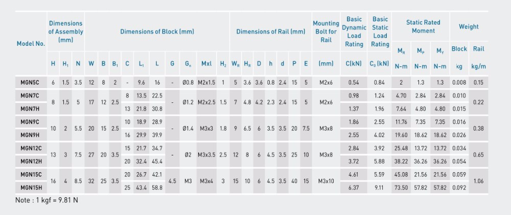

А какой размер рельсы оптимальный для 3d принтера ?
Re: Рельсы для 3D принтера
Непрочитанное сообщение 3D-SPrinter » 16 июл 2017, 10:40
По нагрузкам хватило бы 7мм, но они слишком мелкие (под крепёж М2.5). Удобнее прикручивать рельсы 9мм обычными винтами М3, вот они чаще всего и используются в принтерах.

А 12-15-е рельсы для принтера, как задние колёса от трактора Беларус для Жигулей. Я вот наоборот думаю, может на MGN7 перейти для экономии веса, потому что MGN9 явно избыточны.
Я когда у себя в городе рельсы и другую периферию для принтера искал - выдел у человека самодельный принтер , сделанный на 7 рельсах. Это был вообще первый принтер на рельсах, увиденный мной. Этот человек мне и рассказал все прелести рельсов, и недостатки валов. Но смотрятся как игрушечные - но у него реально на Х стояла 7 рельса на уголке на 250 мм и каретка с одним экструдером под Боуден трубкой - и печатало очень быстро. Но я тогда только знакомился с темой про принтеры. А когда захотел более подробно посмотреть на тот принтер -он уже был продан в другой город.
Так что 7 рельсы вполне работоспособный вариант.
Непрочитанное сообщение 3D-SPrinter » 07 ноя 2017, 13:20
07 ноя 2017, 12:19
Посмотрел я живьём 7-мм рельсы, и мне показалось, что очень уж они мелкие. Крепёж у них винтами 2,5 мм (а где их брать?) каретки совсем узкие, к ним крепить всё неудобно. В результате были выбраны 9-мм рельсы, как наиболее распространённый и удобный вариант.

Промэлектроника торгует 2,5 мм винтами и гайками. И метчиками тоже. У нас в Екатеринбурге можно найти такие метизы в магазинах. Каретки для 7 расстояние между винтами 13 мм, а не 15 - всего делов - то на 2 мм меньше. Но действительно большого смысла нет ставить совсем маленькие рельсы - неудобно собирать будет. И износятся быстрее.
