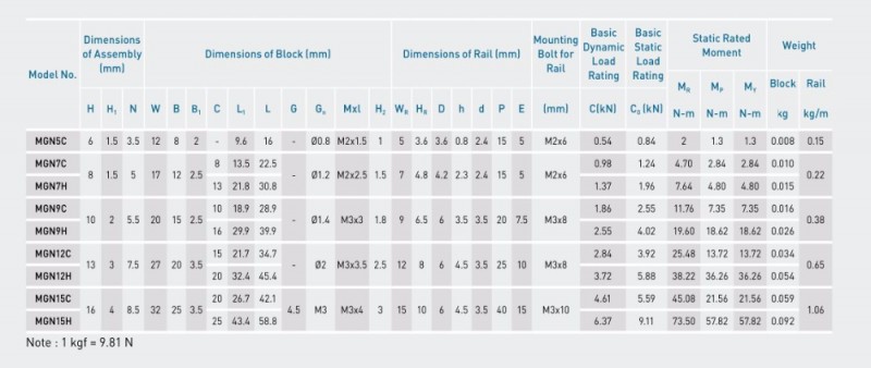

Имел я дело с 15-ми рельсами. Их надо в руках подержать, тогда поймёте, что по ним хоть настоящие поезда пускай.
А китайские рельсы из этого магаза https://ru.aliexpress.com/item/Free-shi ... 0.0.1EkKxr очень приличного качества (уже несколько принтеров собрал без полировки).

А какой размер рельсы оптимальный для 3d принтера ?3D-SPrinter писал(а): ↑29 июн 2017, 21:23Имел я дело с 15-ми рельсами. Их надо в руках подержать, тогда поймёте, что по ним хоть настоящие поезда пускай.А китайские рельсы из этого магаза https://ru.aliexpress.com/item/Free-shi ... 0.0.1EkKxr очень приличного качества (уже несколько принтеров собрал без полировки).

По нагрузкам хватило бы 7мм, но они слишком мелкие (под крепёж М2.5). Удобнее прикручивать рельсы 9мм обычными винтами М3, вот они чаще всего и используются в принтерах.

Я когда у себя в городе рельсы и другую периферию для принтера искал - выдел у человека самодельный принтер , сделанный на 7 рельсах. Это был вообще первый принтер на рельсах, увиденный мной. Этот человек мне и рассказал все прелести рельсов, и недостатки валов. Но смотрятся как игрушечные - но у него реально на Х стояла 7 рельса на уголке на 250 мм и каретка с одним экструдером под Боуден трубкой - и печатало очень быстро. Но я тогда только знакомился с темой про принтеры. А когда захотел более подробно посмотреть на тот принтер -он уже был продан в другой город.3D-SPrinter писал(а): ↑28 июн 2017, 23:14А 12-15-е рельсы для принтера, как задние колёса от трактора Беларус для Жигулей. Я вот наоборот думаю, может на MGN7 перейти для экономии веса, потому что MGN9 явно избыточны.
Так что 7 рельсы вполне работоспособный вариант.

Посмотрел я живьём 7-мм рельсы, и мне показалось, что очень уж они мелкие. Крепёж у них винтами 2,5 мм (а где их брать?) каретки совсем узкие, к ним крепить всё неудобно. В результате были выбраны 9-мм рельсы, как наиболее распространённый и удобный вариант.

Промэлектроника торгует 2,5 мм винтами и гайками. И метчиками тоже. У нас в Екатеринбурге можно найти такие метизы в магазинах. Каретки для 7 расстояние между винтами 13 мм, а не 15 - всего делов - то на 2 мм меньше. Но действительно большого смысла нет ставить совсем маленькие рельсы - неудобно собирать будет. И износятся быстрее.

У нас в Н.Новгороде тоже не проблема 2.5 мм винты найти, но приходится оптимизировать конструкцию с учётом сборки в любой деревне. Да и на алишке 7-мм рельсы гораздо меньше распространены, чем 9-мм. Так что в единичном принтере "для себя любимого" можно 7 мм применить, а для массовых КИТов нежелательно.
