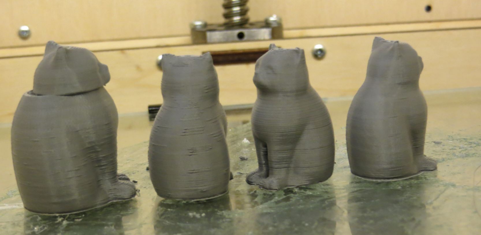

Фотографию со сдвигами покажите

Re: Проблема со сдвигом слоев при печати
Печатал 3 раза подряд, с каждым разом сдвиг происходил раньше, 1 раз печатал минут 20-25 без здвига

А по какой оси сдвиг то?

Если проблема только в одном драйвере/моторе, то сдвиг был бы по диагонали. А он четко по оси. Моторы либо не вращались вместе, либо вращались вместе не туда. А вот почему - хз, вариантов масса.
