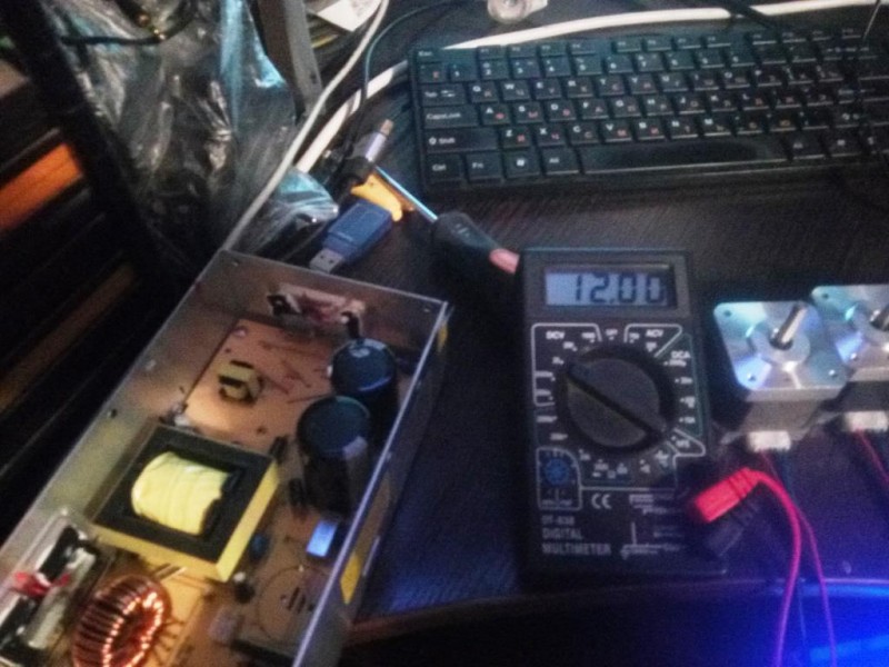

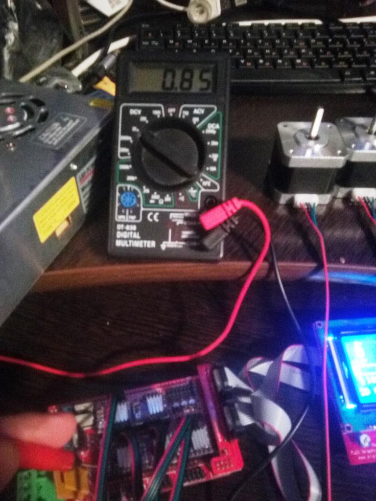

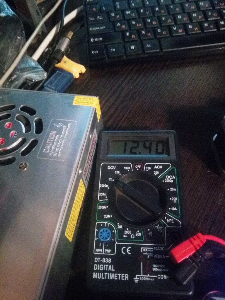

Сразу отмечу, что начал настройку не с того, т.е. сразу стал настраивать драйвера но как выяснилось у меня с 12В не всё в порядке
То что было на драйверах по умолчанию
А вот так было питание на блоке

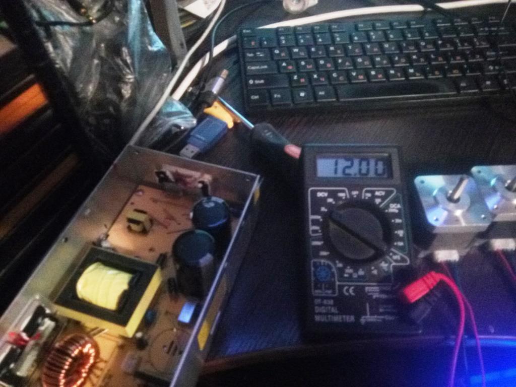

Пришлось подрегулировать блок питания в моём случае нужно снять крышку
нарушив наклейку типа печать гарантии и выставить напряжение

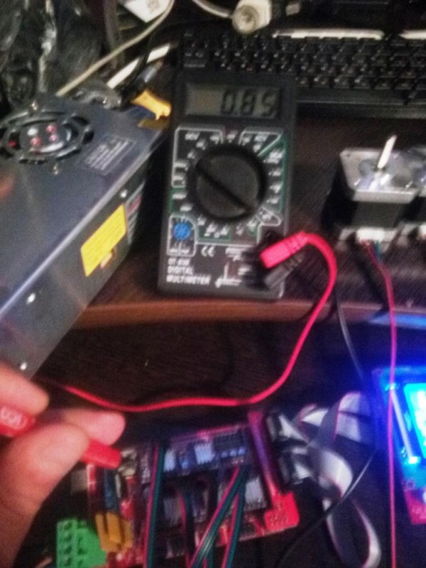

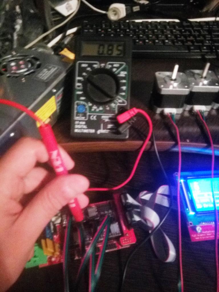

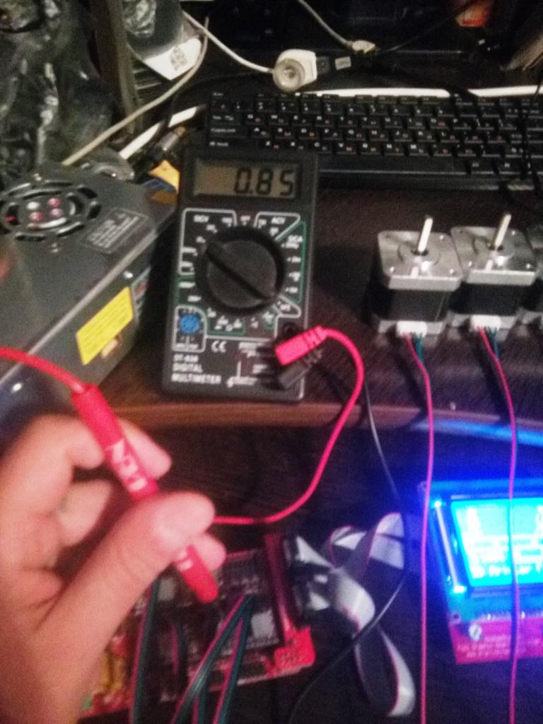

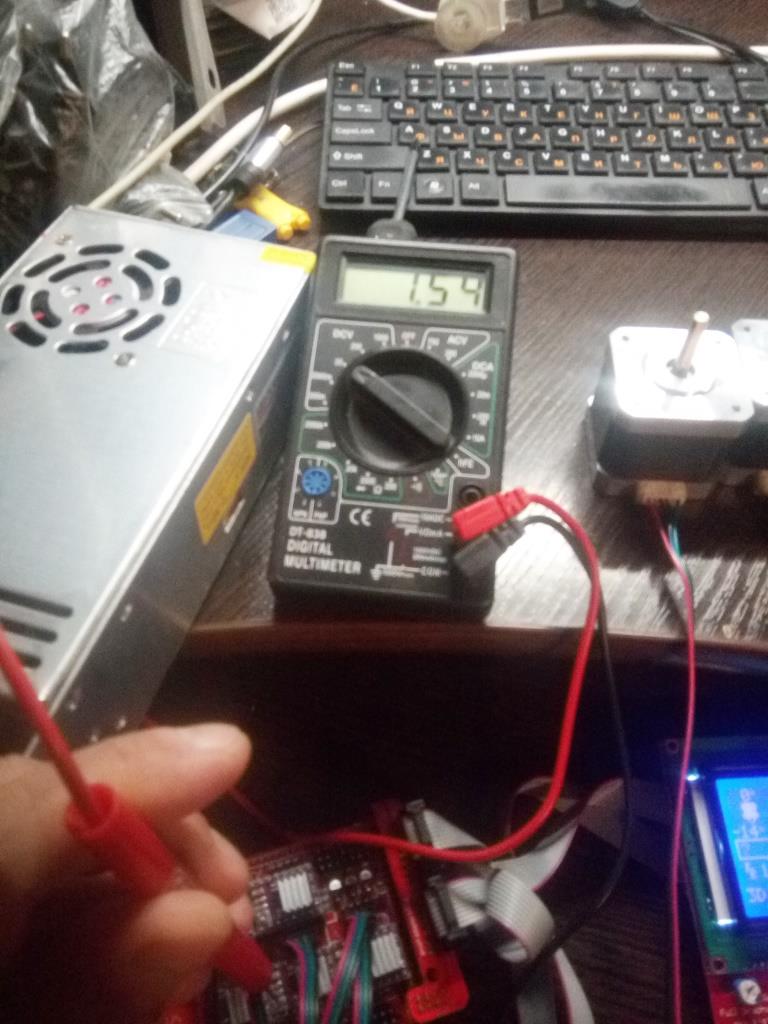

Далее переходим к настройке самих драйверов:

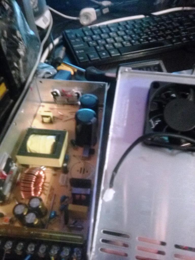

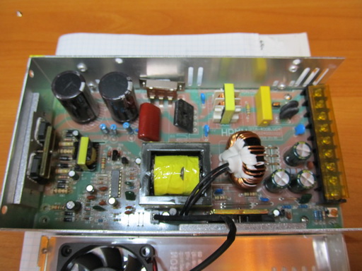

Китайцы как водится половину деталей на распаяли на плате, экономят, шельмы. Кстати, где вы этот БП брали, не хотелось бы нарваться на такой?
Re: Сборка 3D-Bot своими руками первый опыт и шишки.
Непрочитанное сообщение Alex Post » 03 дек 2017, 00:36
Да вроде еще нормально распаяно. То что дальний угол пустой - это место под торчащий внутрь кулер расчищено ;)

kandrey писал(а): ↑
02 дек 2017, 21:50

03 дек 2017, 00:36
Ну не знаю, нормально мне кажется как то так:
и было бы нормально, продавец не постеснялся бы показать внутренности БП на своей странице.

kandrey писал(а): ↑
03 дек 2017, 02:56
Это идеально ;)
