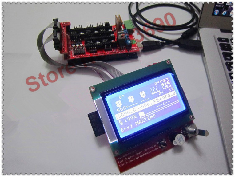

Обратите внимание на свой экран.- что там написано!!!!
На моем написано типа " RepRapDiscount FULL GRAPHIC Smart Controller"
Как я понимаю это тоже нужно разкомментировать . и тд
Читайте внимательно инструкции - на этом сайте есть и во многих других

Вот посмотрите в нижней части платы
