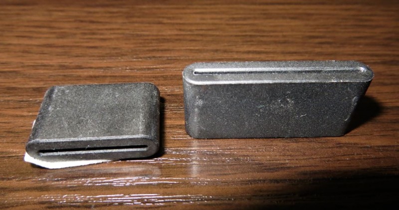

uatap, для сохранения душевного равновесия заплести в косички никто не мешает. Так даже проще определять обмотки, оно эстетичнее выглядит, чем хаотичная лапша. Можно потом стяжками жгуты собрать - тоже красиво и удобно. Нужно понимать, что это никак не повлияет на саму работу/сбои принтера. Помехи могут быть на сигнальных проводах типа SPI шины SD карты или шины экрана, но это еще надо ухитриться словить. Ферриты на картинке Lenivo как раз для шлейфов.
Более реальная проблема - это неконтакт на разъемах, как опять таки написал Lenivo. Ловил пару раз на оси Z неконтакт мотора на старте печати. Лечится перепайкой (именно пайкой) разъемов. Советую прикупить это и это
