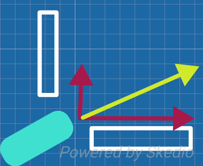

Если для вас как для инженера известно как складываются векторы, то этот вопрос Вы бы не задавали.
Сделал набросок действующих сил при повороте на 1/8 шага, режим удержания. Длина вектора пропорциональна силе тока в катушке.
