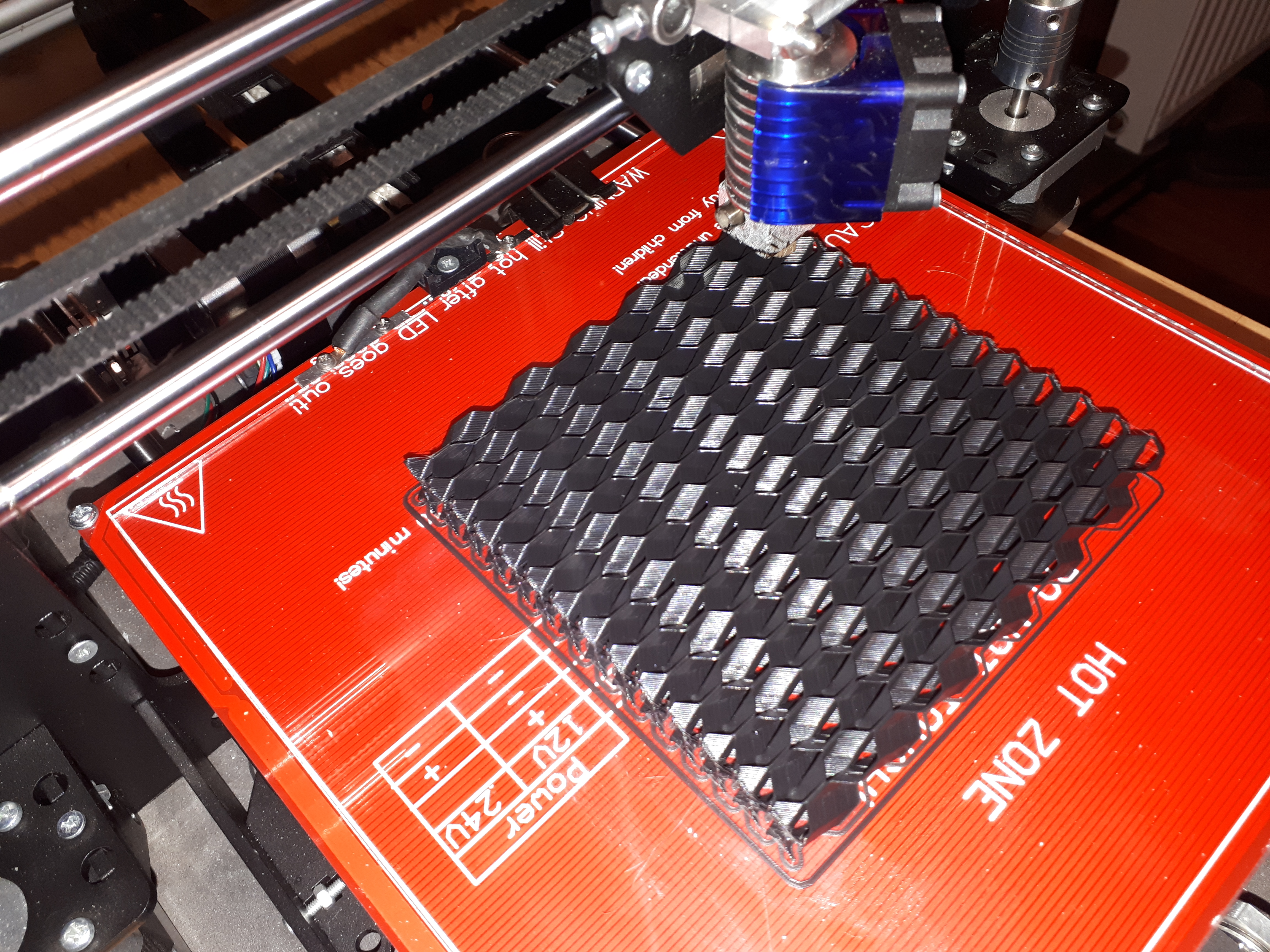

Наконец то смог напечатать на своем принтере сотовые структуры в одну толщину.Помог только слайсер kisslicer.Все остальные затыкались даже не на пол пути.

В одну толщину чего? По высоте вроде как не может такого быть, по Х У тоже.
И для чего стол переворачивать рабочей стороной вниз? Неужели для красоты?

Как раз таки стол правильно лежит - дорожками вверх.
Nikolai67 писал(а): ↑
16 янв 2018, 16:38
по Х У тоже.
Ну как раз по ХУ и есть - стенка между сотами в один проход. Про кисслайсер верю, Кура не любит в один проход строить, ей хочется, чтоб "внутренняя" и "внешняя" стенка была, а между ними еще и заполнение хоть по капле, но наплевать...

в одну толщину сопли из экструдера )),а перевернут для того,чтоб нагреватель сразу грел стекло а не кусок стеклотекстолита.

kisslicer кстати рожал кубик соты 100х100х100 минут 5,а симплифай мне прогнали за пол минуты.Склоняюсь в будущем прикупить его себе,но для другого уже принтера.Если сподоблюсь.
