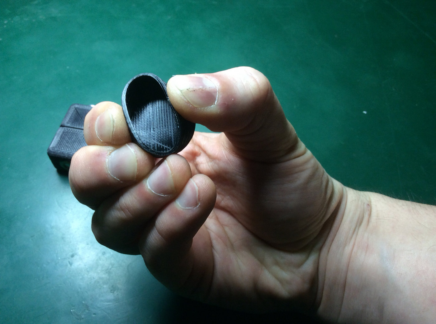

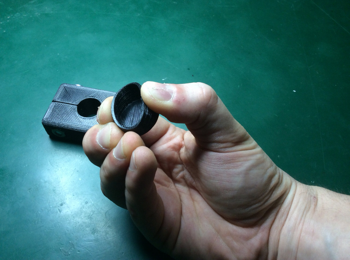

Решение я таки нашел )) оно было в пластике который называется эластан (он похож на резину) очень вредный пластик скорость печати 30-40 но интересный, влагу впитывает сильно надо все же мудрить че то с сушилкой ( думаю за основу взять сушилку фруктов ).
На фото я согнул крышку на оптику для камеры при ослаблении хвата она возвращается в исходное состояние. :)

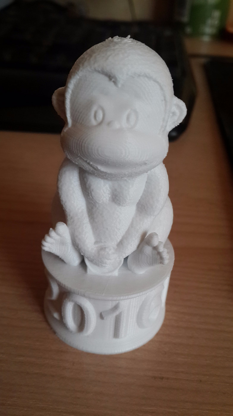

ПыСы кстати при выставлении ширины Top Solid Infill в 0.3 получается идеально гладкая поверхность (можно наблюдать эффект на пьедестале с обезьянкой)

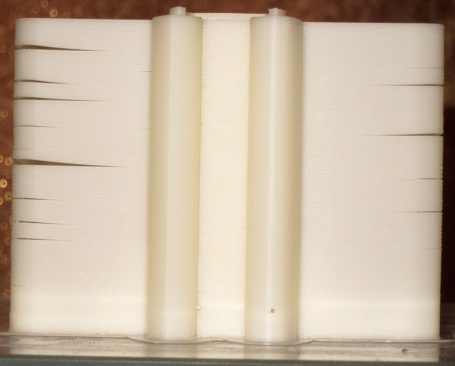

Непрочитанное сообщение AKDZG » 15 май 2016, 18:12
ABS ПростоПласт натуральный. Температура сопла 200-205 градусов, стола 100-105.
Особенность: во время печати лопаются пузырьки. Стенки деталей растрескиваются. Деталь в стакане тоже трескается. Не пойму что делать и как дальше им печатать. Термокамеры у меня нет.
wolfs_SG
Сообщения: 354
Имя: Sergey
Откуда: Кемерово
Поблагодарили: 41 раз
Re: Особенности печати пластиками разных производителей
Непрочитанное сообщение wolfs_SG » 16 май 2016, 04:42
С черным растрескиваний не замечено, но принтер огорожен спереди и с боков стенкой...
