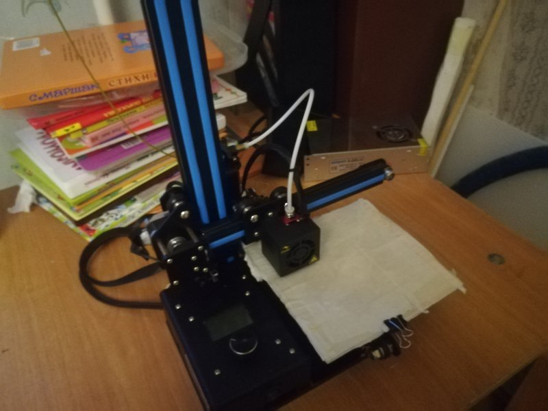

blayzar
Сообщения: 46
Имя: Илья
Непрочитанное сообщение blayzar » 25 июл 2018, 21:03
Я тут понял что области 150x150 как-то маловато и подумал, насколько реально увеличит её где-то до 300x300, видел видео где увеличивает до огромных размеров, но настолько большой стол мне не нужен. Может кто расписать насколько это сложно и что для этого нужно? И можно не заменять стол, а просто удлинить платформу? Точно знаю что нужно удлинить направляющие и ремни. Печатаю в основном pla, ABS стараюсь избегать
Сообщения: 7026
Непрочитанное сообщение Alex Post » 25 июл 2018, 21:28
Такую конструкцию до 300х300 нет смысла увеличивать, консольная ось Х будет болтаться и качество станет никакое. По оси У (стол) можно немножко увеличить, но 300 тоже перебор, будет стол болтаться тоже. Этот принтер не зря сделан с таким маленьким столом, у него конструктив ущербен изначально, и чтоб он хоть как то печатал, область печати сделали небольшой. Лучше собрать нормальный новый "кубик" со столом 300х200, а этот продать если получится, или оставить как второй.
blayzar
Сообщения: 46
Имя: Илья
Непрочитанное сообщение blayzar » 25 июл 2018, 21:34
25 июл 2018, 21:28
А до 200 можно? Некоторые модели прямо в притык получаются или вылезают на пару сантиметр
Сообщения: 7026
Непрочитанное сообщение Alex Post » 25 июл 2018, 22:21
Ну это прямо как из басни про семь шапок из одной шкуры https://vsebasni.ru/mihalkov/jadnyi-vartan.html :lol:
Если огонь в ..опе горит - делай хоть 300х300. Я высказал свое мнение, почему так делать не стоит. Твое право, прислушаться к нему или сделать по своему. Только для начала оцени люфты в своем чудо-журавле (а они там есть 100%), и представь, что все рычаги удлиннятся в два раза и какие при этом будут люфты на концах этих рычагов. Если это не остановит - ну чтож, вперёд, на мины...
