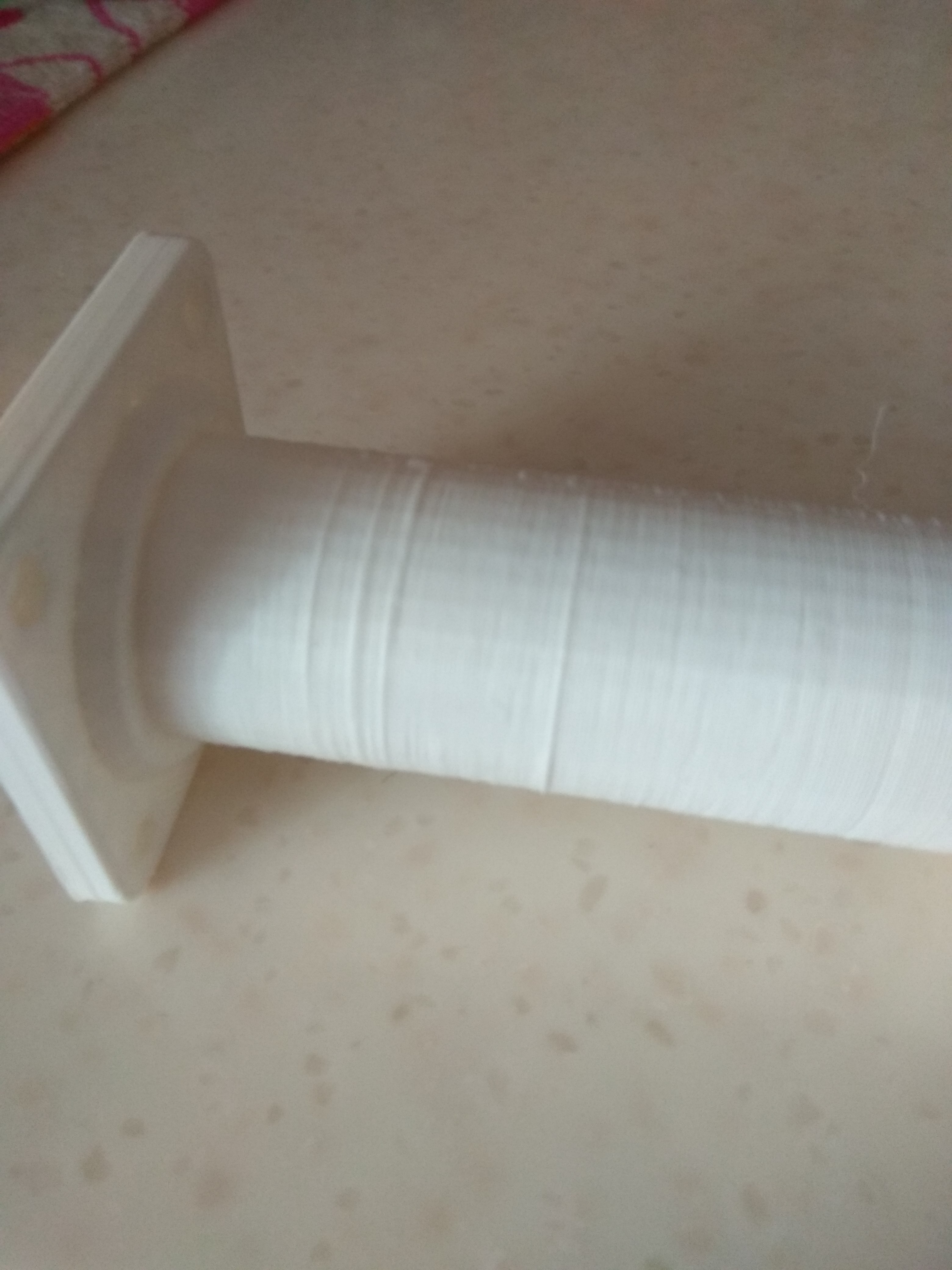

maksim010203
Сообщения: 7
Зарегистрирован: 27 июл 2018, 07:54
Имя: Максим
Непрочитанное сообщение maksim010203 » 27 июл 2018, 10:36
Поясните пожалуйста, вот это от чего?

maksim010203 писал(а):
27 июл 2018, 10:36
вот это от чего?
Возможно, от заедания направляющих оси Z
