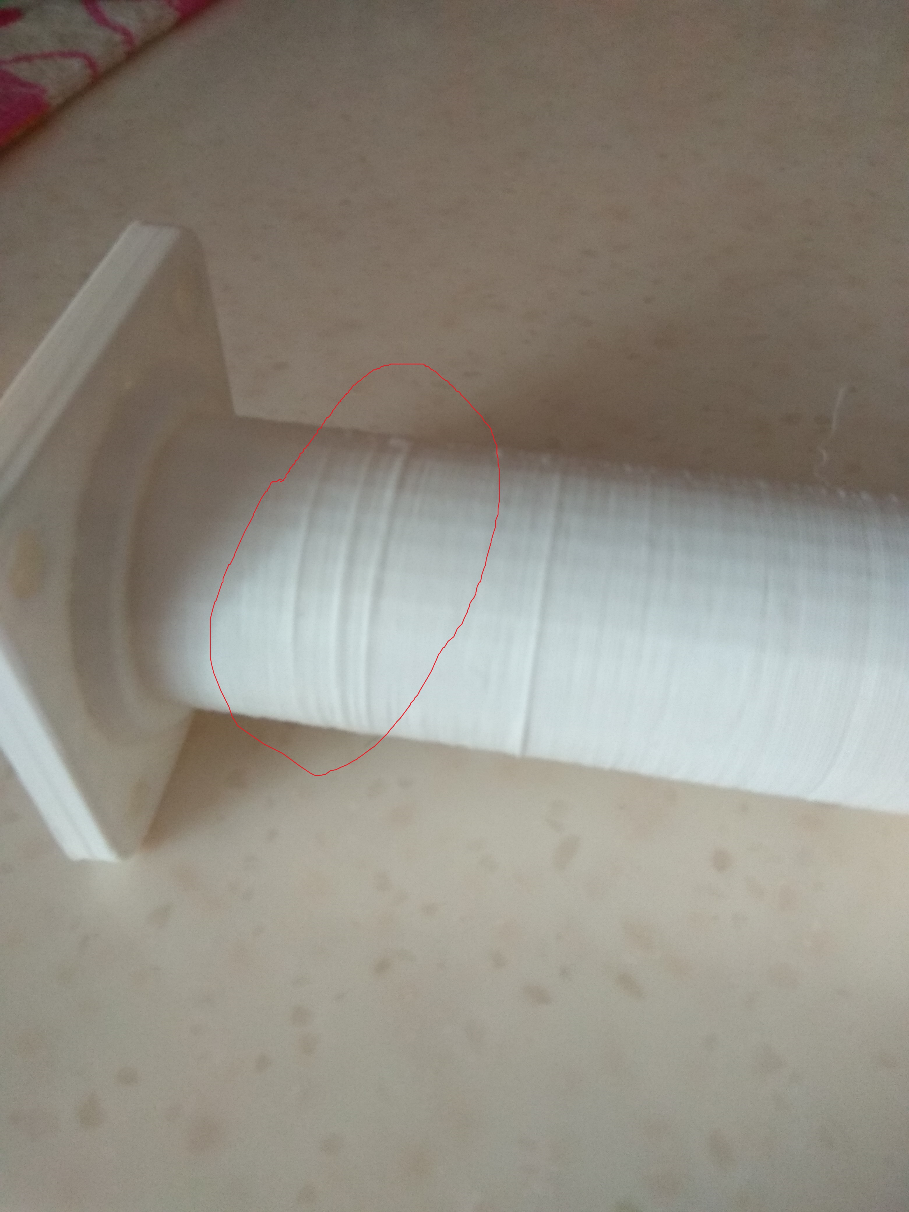

Здравствуйте! Собрал H-bot Z-Helix. печатаю в SimpliFy3D. Сопло 0,4, толщина слоя 0,2, пластик PLA температура 208 С. Ретракт включен, расстояние 6 мм скорость ретракта 80 мм/с. внешние стенки печатаются на скорости 30 мм/с. При распечатке есть косяки, можете подсказать в чем может причина? Драйвера стоят на X и Y - TMC 2100 (Vref 1.1 В), на Z и E1 - DRV8825 (Vref 0.85 В). Vref настраивал мультиметром, но при таких параметрах двигатели горячие при печати. Должны ли они сильно греться?

Судя по заполнению верха - или слоев мало или недоэкструзия. Экструдер калибровался?
Нестыковка окружности с толстым швом, как и кольцевые артефакты - очень похоже на недостаточную жесткость Х балки. Хотя может и Z закусывает. Надо смотреть.
Токи на моторах на эти артефакты не влияют. Единственный глюк от неправильного тока - смещение слоев, тут его нет. Температура - если рука терпит держать сколь угодно долго за мотор, то можно считать нормальной.

Возможно, от заедания направляющих оси Z
Возможно, от люфтов в механике ХУ. Я смотрю, ХУ монументально сделаны, из металла, но в то же время в креплении балки Х к каретке присутствуют сочленения из пластика. Возможно причина в них. А возможно и нет.
Тут получается, что при движении по кругу сопло не попадает в исходную точку, из за этого и образуется такой шов.
