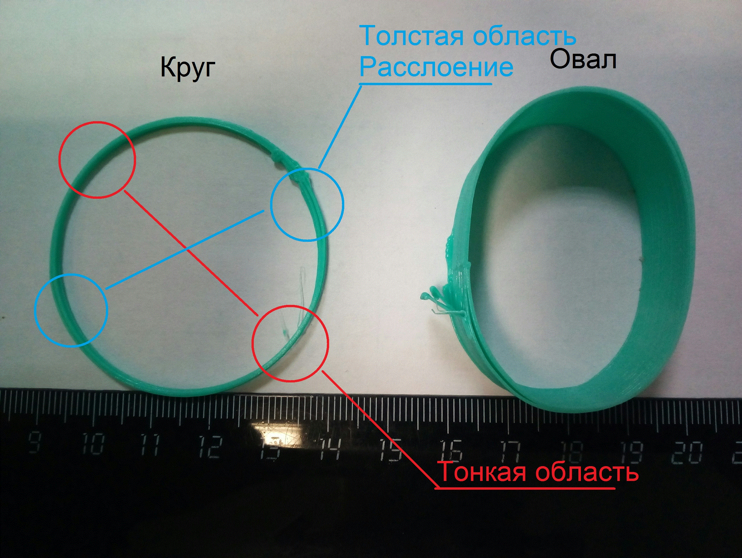

Доброго времени суток!
Практически закончил калибровать Спринтер, осталось лишь одно НО.
Вот пример печати круга и овала в 2 периметра.
Ось Х по горизонтали, Ось Y по вертикали
При печати получаю два вида чередующихся зон, смещенных друг от друга приблизительно на 45 градусов. Первая зона - зона расслоения, в которой периметры прилегают друг к другу недостаточно плотно, образуя щель. Во второй зоне все наоборот: периметры налезают друг на друга, а если посмотреть сбоку, то видны дефекты перелива пластика, которого подается с излишком на единицу поверхности. Данная тенденция сохраняется по всей высоте детали (исключаем косяки Z оси)

Непрочитанное сообщение 3D-SPrinter » 19 ноя 2018, 09:20
phaser9 писал(а): ↑
19 ноя 2018, 08:38
Думаю, это к слайсер косячит (скорее всего Кура). Не любит она без диагонального заполнения печатать. И шов делает тупо вертикально. И от пластика тоже зависит. Например, для СБС расслоение и сопли - обычное дело.

Непрочитанное сообщение phaser9 » 19 ноя 2018, 09:34
19 ноя 2018, 09:20
Пользуюсь Simplify, аналогичные модели с тем же пластиком печатаются на другом принтере на ура. Дело в механике.
Непрочитанное сообщение dark184 » 19 ноя 2018, 09:42
phaser9 писал(а): ↑
19 ноя 2018, 08:38
Ремни у меня не провисают, но эталона натяга на h-bot`е нет, вполне может быть что и накосячил. Было бы здоворо узнать способ проверки качества натяжения ремней.
Тупо нужно напечатать прямоугольник, желательно со сторонами близкой к максимальным размерам стола буквально пару слоев по периметру и промерить диагонали хотя бы рулеткой. Обе диагонали в идеале должны совпадать. Если не совпадают, что скорее всего, то надо знать что за механика. Если Hbot то не хватает жесткости на портале 100%. Хотя если реально Hbot то уже по одному кругу можно сказать 99.99% не хватает жесткости портала. Если CoreXY то надо подтянуть или ослабить один из ремней, до тех пор, пока портал не встанет ровно.
Хотя мое мнение, механика скорее всего Hbot, и не хватает жесткости на портале. В итоге при смене направления одной из осей портал начинает слегка перекашивать, при печати круга как раз смена направлений одной из осей происходит 4 раза за круг, 2 раза одна и 2 раза другая ось меняет направление, причем фактически каждые 90 градусов, отсюда и 4 ярко выраженные зоны.
При CoreXY принтер скорее будет вместо круга печатать овал, т.к. все силы действующие на портал скомпенсированы. А вот в схеме Hbot эти силы не компенсированы, отсюда жесткие требования к жесткости портала.
А вот наплывы, это скорее всего либо косяки оси Z, либо малый ретракт, или его полное отсутствие.
Насчет ремней, сильно их натягивать не надо, но и провисать не должны. Вообще сложно сказать без каких либо измерений как их натягивать. Не провисают, при нажатии пальцем, где нибудь посередине между самыми разнесенными роликами, на ремень чувствуется сопротивление и ладно.

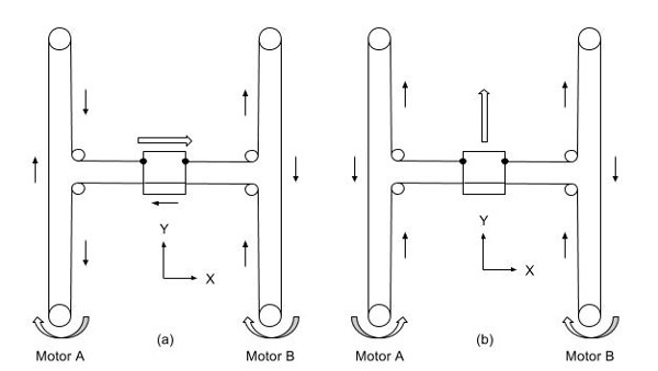

Непрочитанное сообщение dark184 » 19 ноя 2018, 11:47
Вот ваша схема. При движении портала на правой картинке силы действующие на портал уравновешены, поэтому смысла проверять перекос в этом случае я не вижу. А вот на левой картинке, при движении самого хотэнда при неподвижном портале, силы максимальны и направлены в разные стороны по краям портала. Отсюда возникает результирующая сила, которая стремится повернуть портал. Именно поэтому в данной схеме предъявляются достаточно жесткие требования к жесткости портала. Добиться жесткости портала на принтере Reprap c печатными деталями не удастся. Тут направляющие портала должны быть рельсы, причем крайне желательны по две каретки на каждую рельсу, портал исключительно из металла, а также прикручиваться так же должен без всяких пластиковых деталей, да и рельсы нужны качественные.
Проверить можно так, в идеале конечно нужен индикатор часового типа, которого я полагаю нет. Тогда можно попробовать уловить на глаз, скорее всего это будет видно. Достаточно портал выгнать примерно на середину, затем двигаться хотэндом сначала в одну сторону, потом в другую. В момент, когда начнется движение хотэнда в противоположную сторону, скорее всего увидите небольшое смещение по направляющим портала.
Если не удается увидеть, то можно прямоугольник распечатать со стороной почти равной рабочей области, буквально два три слоя по периметру без заполнения и померить диагонали хотя бы рулеткой. Если люфт существует то получим вместо квадрата трапецию.
Опс :oops: А диагонали то у трапеции будут равны :D
Т.е. по диагоналям если портал в Hbot перекашивает, оценить не получится, надо проверять что получилось, прямоугольник или трапеция, так что с диагоналями я немного поторопился :P
А вот проверить, ровно ли выставлен портал, уже можно и даже нужно только по диагоналям. Но это скорее уже относится к CoreXY, т.к. здесь все что нужно сделать это равномерно натянуть ремни, т.к. их два и неравномерная натяжка приведет к постоянному перекосу портала(Тут уже нет необходимости в жестком портале, поэтому небольшие неточности сборки можно также компенсировать натяжкой ремней). Поэтому при сборке и в процессе эксплуатации достаточно только проверять по диагоналям квадрата, если равны то и натяжка ремней равномерная. У Hbot перпендикулярность портала определяется точностью сборки.
