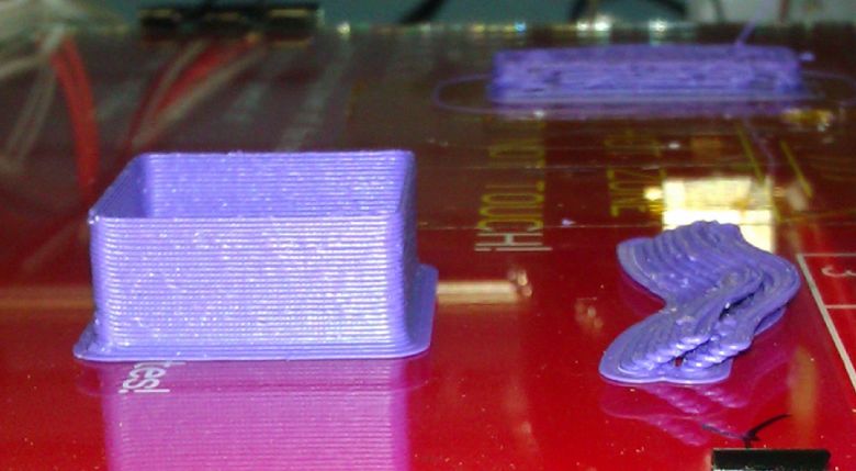

Привет .
Ещё одна проблема . По ходу печати сдвигаются слои . На фото видно . Печатаю полый кубик , получается замечательно . если что то другое , сдвиг . Причём это не механика , скорей всего , уж больно всё ровно . Подскажите где рыть ...
Непрочитанное сообщение AKDZG » 30 апр 2016, 08:27
SVOI писал(а): Привет .
Vref на драйверах настроили? Может это пропуск шагов. Может ускорения в прошивки большие стоят для вашей механики. Или шпули (шкивы) на двигателях не затянуты.

Непрочитанное сообщение SVOI » 30 апр 2016, 14:30
AKDZG писал(а): Vref на драйверах настроили? Может это пропуск шагов. Может ускорения в прошивки большие стоят для вашей механики. Или шпули (шкивы) на двигателях не затянуты.
Большое человеческое спасибо . Выставил по науке драйвера и всё пошло . Причём на оси Y было в три меньше , видимо это и есть основная причина . Спасибо
