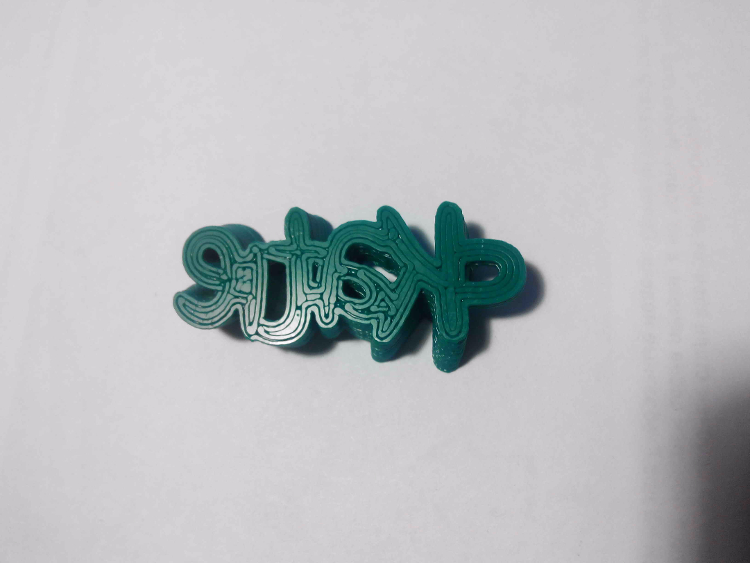

Здравствуйте, начал потихоньку пробовать печатать, но не нравится как укладываются слои.
Какой параметр нужно изменить, чтобы не было промежутков между линиями?
Спасибо!

По первой фотографии видно, что сопло нужно откалибровать ближе к столу.
На второй фотографии видна недоэкструзия. Похоже нужно поднять температуру на хотэнде.
Мало начальной информации

Добрый день, Алексей!
Постараюсь пополнить информацию!
Расстояние до сопла вроде бы правильное, лист А4 в положении сопла от стола 0.1 мм проходит с трением, в положении 0.0 "не лезет".
Первое фото:
Пластик АБС от REC, температура хотэнда 230*С; Сопло 0.4; Слой 0.2; первый слой 0.35 Слайсер Slic3r
Второе фото:
Пластик АБС от REC, температура хотэнда 230*С; Сопло 0.4; Слой 0.15; первый слой 0.25 Слайсер Slic3r
Первое фото:
Второе фото:

Алексей, Вы были правы, неправильно было установлено расстояние между столом и соплом, по видимому погрешность появилась от застывшего пластика.

Первый слой 0.35 высоковата, я ставлю 0.25-0.3
И попробуйте температуру поднять до 240

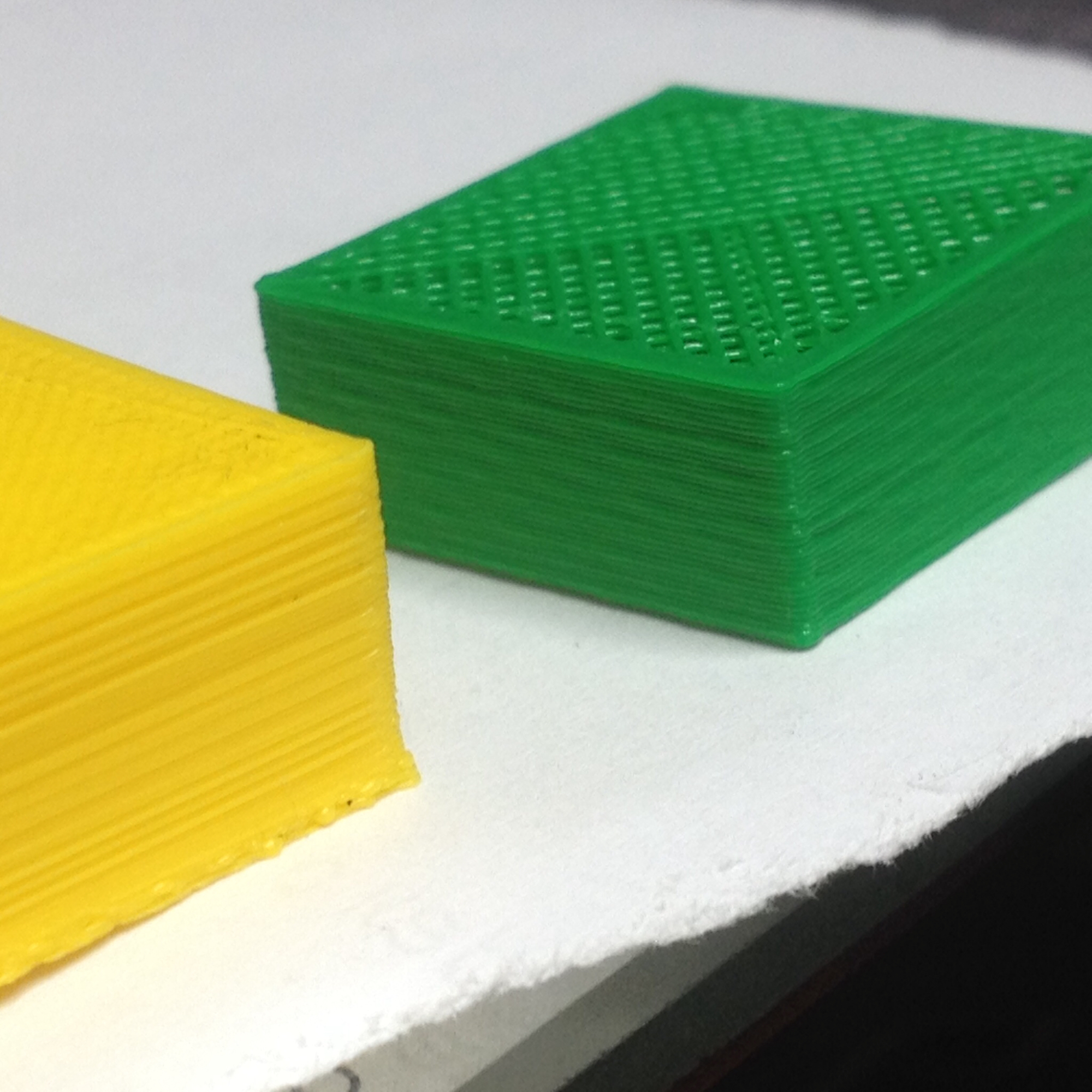

Возник не большой трабл, после замены стандартной каретки на прусе на вот такую
Качество печати, авс пластиком заметно ухудшилось, возможно связано с тем что я вытащил его из бокса но сомневаюсь. Слои по всем направлениям ложатся не ровно. ((
С чем может быть связано ? Менять обратно каретку не очень хочу так как эта лучьше по описаниям работает с гибкими пластиками да и меньше люфтит.

Похоже на перелив. Нужно проверить калибровку экструдера.antonkopa писал(а):Возник не большой трабл, после замены стандартной каретки на прусе

Ну вот результат после калибровки прутка так сказать на гарячую не снимая хоте енд. Да забыл указать, сопло 0,3 печать слоем 0,2. Конечно при печати 0,1 интересней смотрится но в два раза дольше это печаль.ну и по оси Z стоят трапеции 2мм шаг лапухнулся я с ними но уже едит 1мм. Надеюсь будет картина интересней.
Желтый это со старым экструдером

На это сильно не надейтесьantonkopa писал(а):ну и по оси Z стоят трапеции 2мм шаг лапухнулся я с ними но уже едит 1мм. Надеюсь будет картина интересней.
